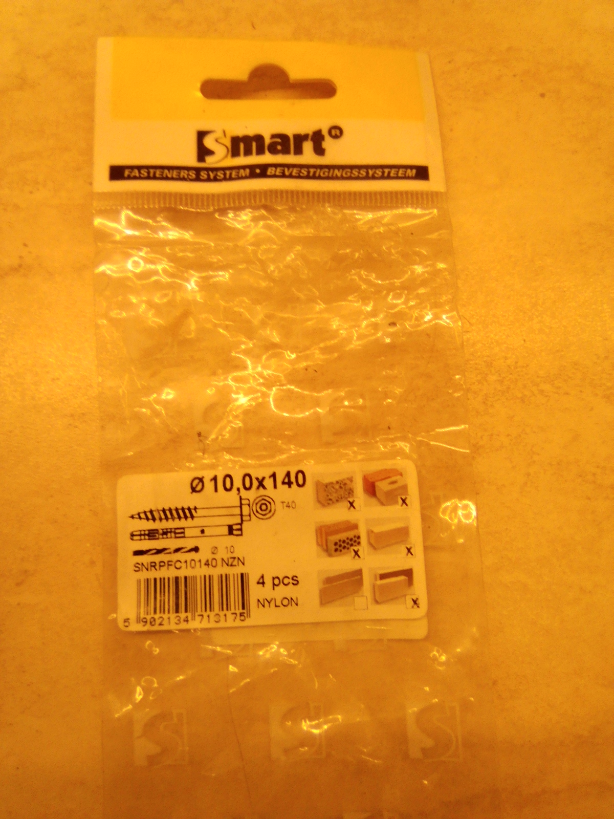

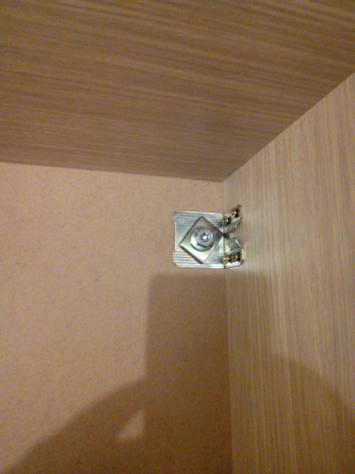

наскоро поставях горни шкафове и нека не бягаме от основните им приложения,а именно какъв "товар" е предвидено да поемат;тежестта пада не чак толкова за изваждане напред на дюбел+винт отколкото на чисто гравитационно притегляне на долу.
Но в интерес на истината също пробивах в тухлена стена,тухлите не бяха от този тип ами с многобройни малки камери или иначе казано от "по-модерните".Ако се търси максимална сигурност може би най-подходящият вариант е химическият анкер,както е казал колегата,но силно се съмнявам 8-ца дюбел с винт от горе споменатите да се получат усложнения и дори съм по склонен да вярвам че самата релса ще поддаде преди дюбел+винт.
Надявам се да съм бил полезен и да не съм засегнал никого,любител съм преди всичко .
Поздрави.
