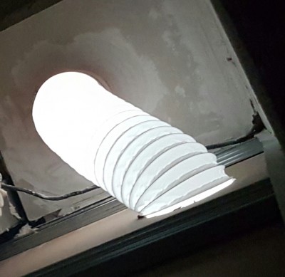

Имам следният въпрос.
Монтирахме първо пвц тръба с решетка, и гофрирана пвц тръба за аспиратор, който да извежда парите навън, към фасадата. Възможно ли е зимата да прави конденз по гофрираната тръба и да почне да тече? Ф150 са тръбите, разстоянието от стената е 35 см.
iliya_i - майстор
А защо не сложи решетка с клапа, та да не духа студеното навътре, кога аспиратора не работи? Даже клапите според мен трябва да са 2 - една на изхода на аспиратора и една на решетката. А ако не се връща студен въздух навътре, няма да има и конденз, щото тръбата е на топло.

Всеки ми каза, че нямало нужда... а само една клапа - тая на връзката с аспиратора била достатъчна.

Не е късно да сложиш в тръбата на изхода. Аз съм с 2 клапи и с 3 метра тръба от 3 години и нямам проблем. Въпросът е и да не ти охлажда помещението студеният въздух в тръбата.

Дам, затова исках преди да е станало късно. Препоръчайте някаква?

Да, да ама тази е уплътнена с гума, и няма да треска, затова... гледам, че в Лексгруп имат "възвратна клапа", ама то е за абсорбера клапата, не за външната част? Или греша?
iliya_i - майстор
Разликата е, че на аспиратора стоят хоризонтално и ги затваря гравитацията. За вертикална трябва или с пружинка или ексцентрична.
Аз съм с такава https://www.elbulgaria.com/bg/pr/%D0%B2 ... ents-ko150 и не тряска, а като я духне вятъра затваря плътно :-D
