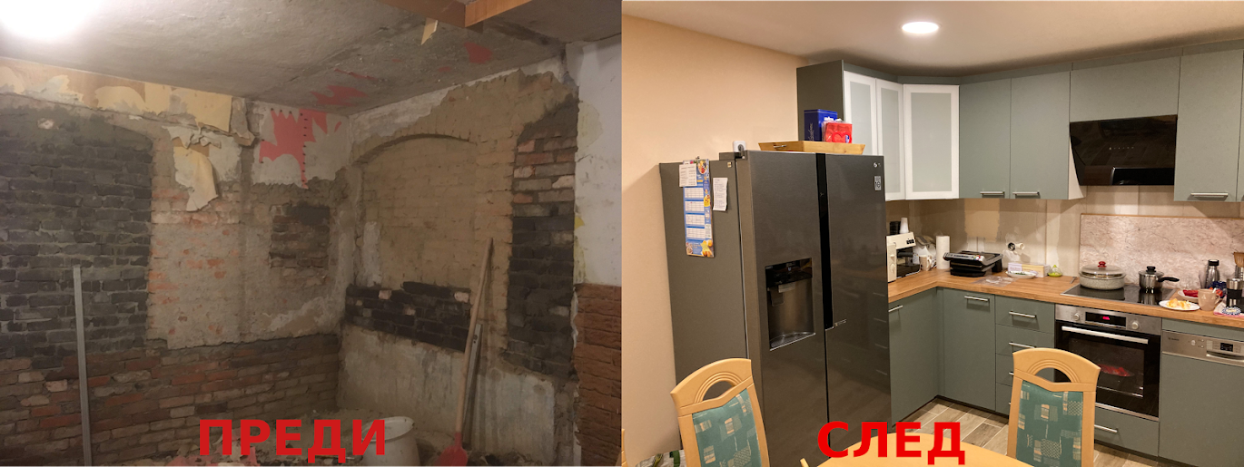

И да използвам темата на колегата. Моят въпрос е какво ви е мнението за лепене на гранитогрес 120/60 см с флексово лепило върху гипскартон? Плочите ще бъдат за гръб на кухнята.
chapara - майстор
Грундирай с дълбокопроникващ грунд и лепи с полиуретанов уплътнител на ивици.
П.С. Тя темата е стара и съм бил дал моите пет стотинки по нея :-D Ама така е като все се намират питащи, но нечетящи :axe:
EDI - майстор
С полиуретан залепих грес в баня и тоалетна за дърво. :partyman: Здраво и гъвкаво решение.
cvetomir_77 - специалист
пет яну 08, 2021 8:03 pmEDI написа:
EDI а ако се наложи да пробивам отвори по плочите няма ли да е по-добре с флексово лепило? Как мислиш ти? Кухината зад плочите не е ли предпоставка за спукване при пробиване?
chapara - майстор
А като ги прявиме отворите преди да са залепени. Важното е с какво и как ги правите. Има мой матерял във форума, четете хора.
пет яну 08, 2021 11:13 pmchapara написа:
Имаш в предвид тези 4 бр отвори по 6 мм да ги пробия предварително ли? Просто пример давам. А отворите за контактите разбира се, че ще ги пробия предварително!
chapara - майстор
Тези не е задължително. С добра фреза за гранит 6 мм.с винтоверт става за сеунди.
