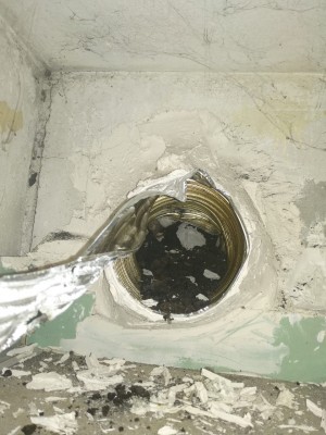

Има ли лесен начин да проверя как "дърпа" комина и дали е запушен? Доколкото мога с фенер и телефон ще проверя моето отклонение, НО нагоре? Само от покрива ли има шанс да се провери?
Благодаря отново за включилите се в темата.
ТИ САМ ПИСА, ЧЕ КОМИНЪТ ДЪРПА ПУШЕКА ОТ ЦИГАРАТА!!!!!!!!!!!
ДА, НО ПО-ГОРЕ ДРУГ КОЛЕГА ПРЕДПОЛОЖИ ЕВЕНТУАЛНО ЗАПУШВАНЕ... (след моят коментар)
Не съм специалист по комини и вентишации, но може да има частично запушване предполагам. Затова пуснах темата, за да избягна повторно отваряне на гк, и прахоляци. Съжалявам, че не съм компетентен по всички въпроси и се допитвам за мнение до форума... Ама предпочитам ако нещо пропускам, да го взема в предвид предварително.

naB4o - специалист

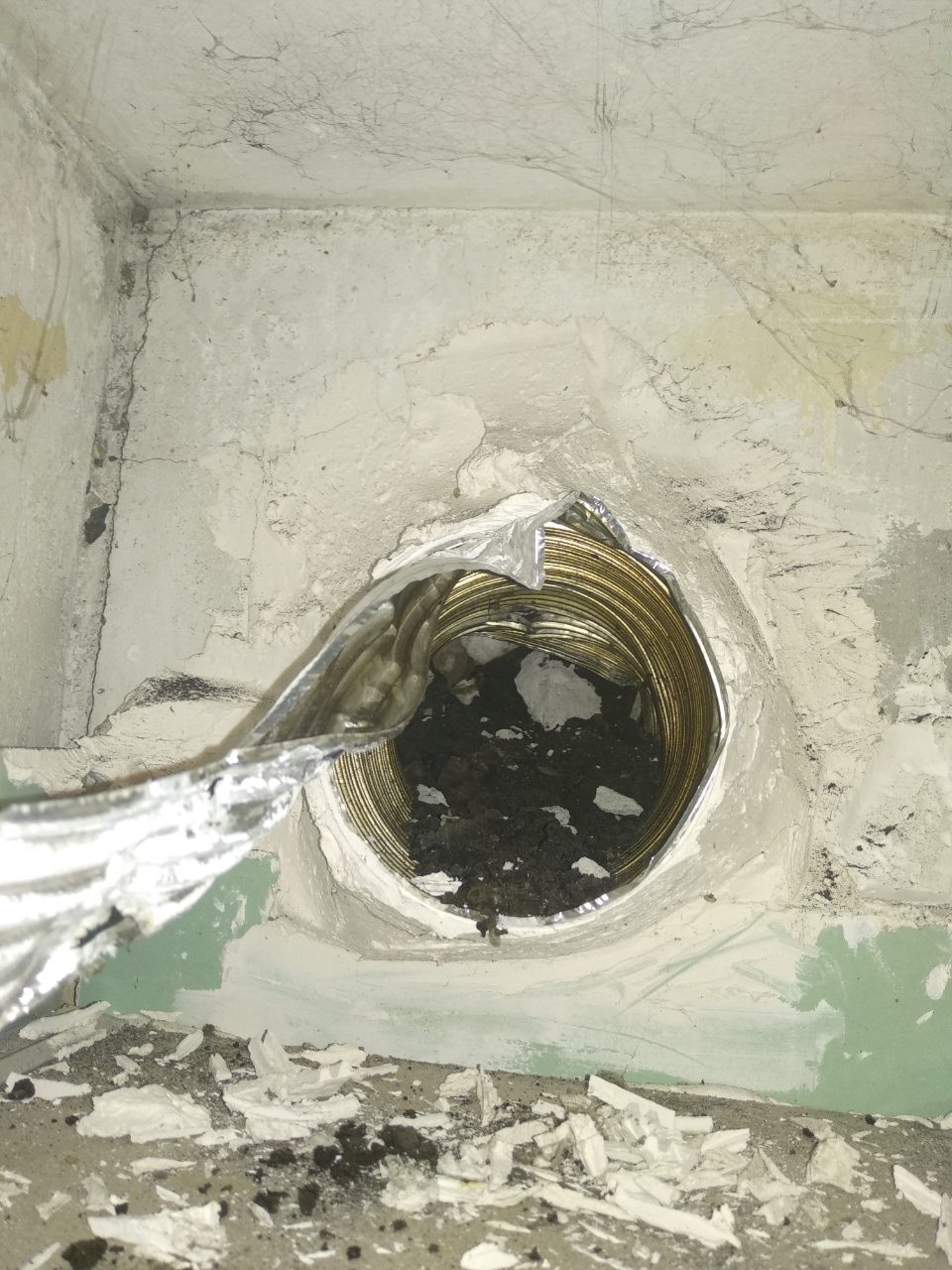

Ъпдейт:
Тестовете винаги са били с паднал прозорец, и при работа на уреда, винаги гледам да има приток на свеж въздух.
Днес разглобих частта от кухнята, а довечера или утре ще разглобя, част от куфара на ГК, за да имам достъп.
Оказа се че гофрата е ф110, надявам се да се подобри работата след разширяването. Ще пиша в следващите дни.

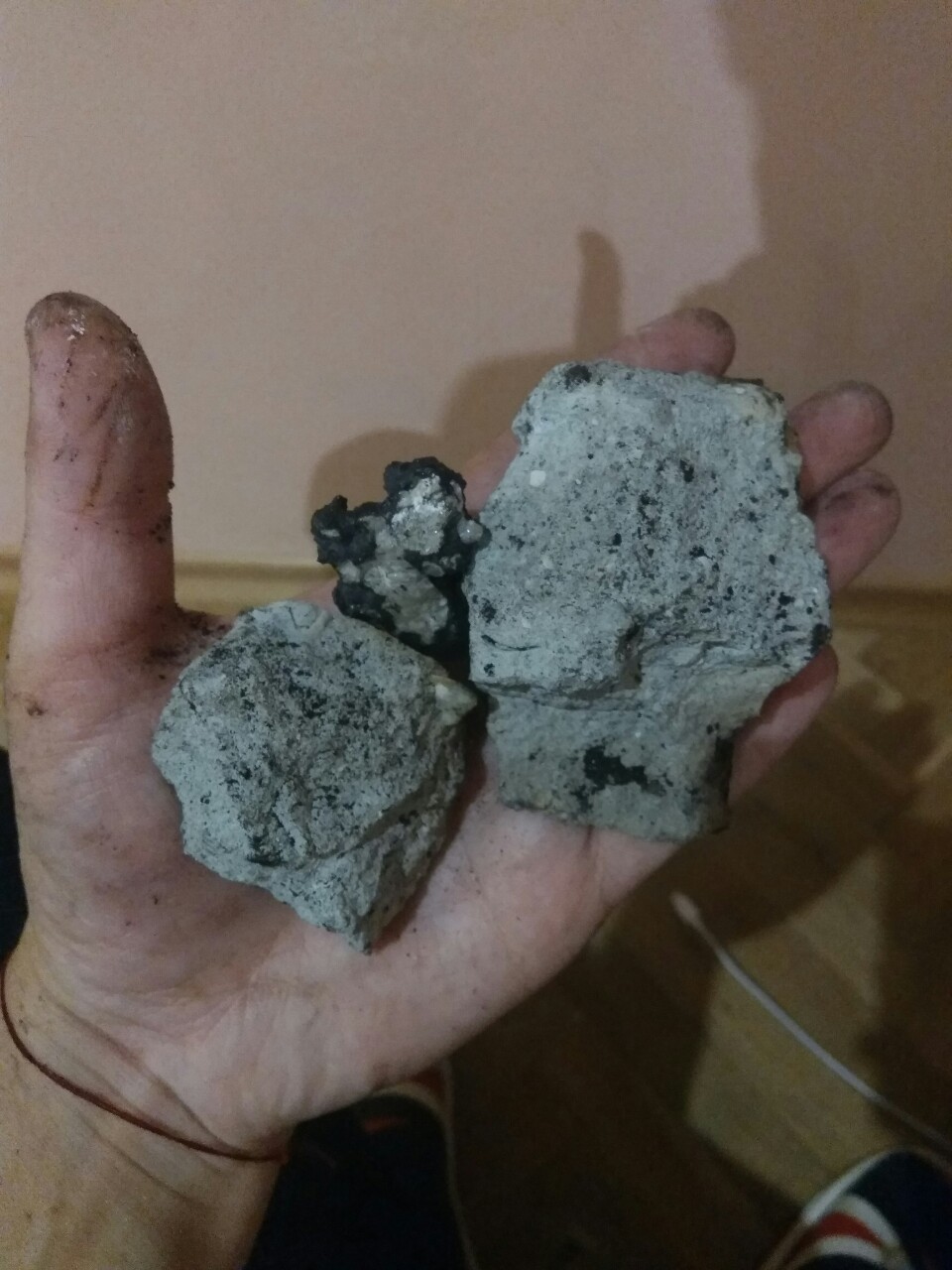

Edit: не издържах до утре и отворих преди малко, ето част от резултата:
naB4o - специалист
Проблемът е разрешен.
Почистване от паднали бетони и други неща, увеличаване на размера на тръбата, и изхода ѝ от 110 на 150мм. В допълнение, работи освен по-добре, НО и по-тихо от преди. Остава да се преправят малко от дъските на кухнята и да се направят малко поправки, но това вече утре.
