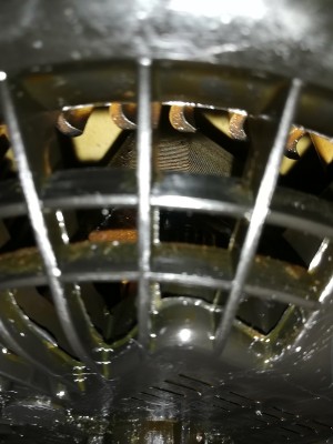

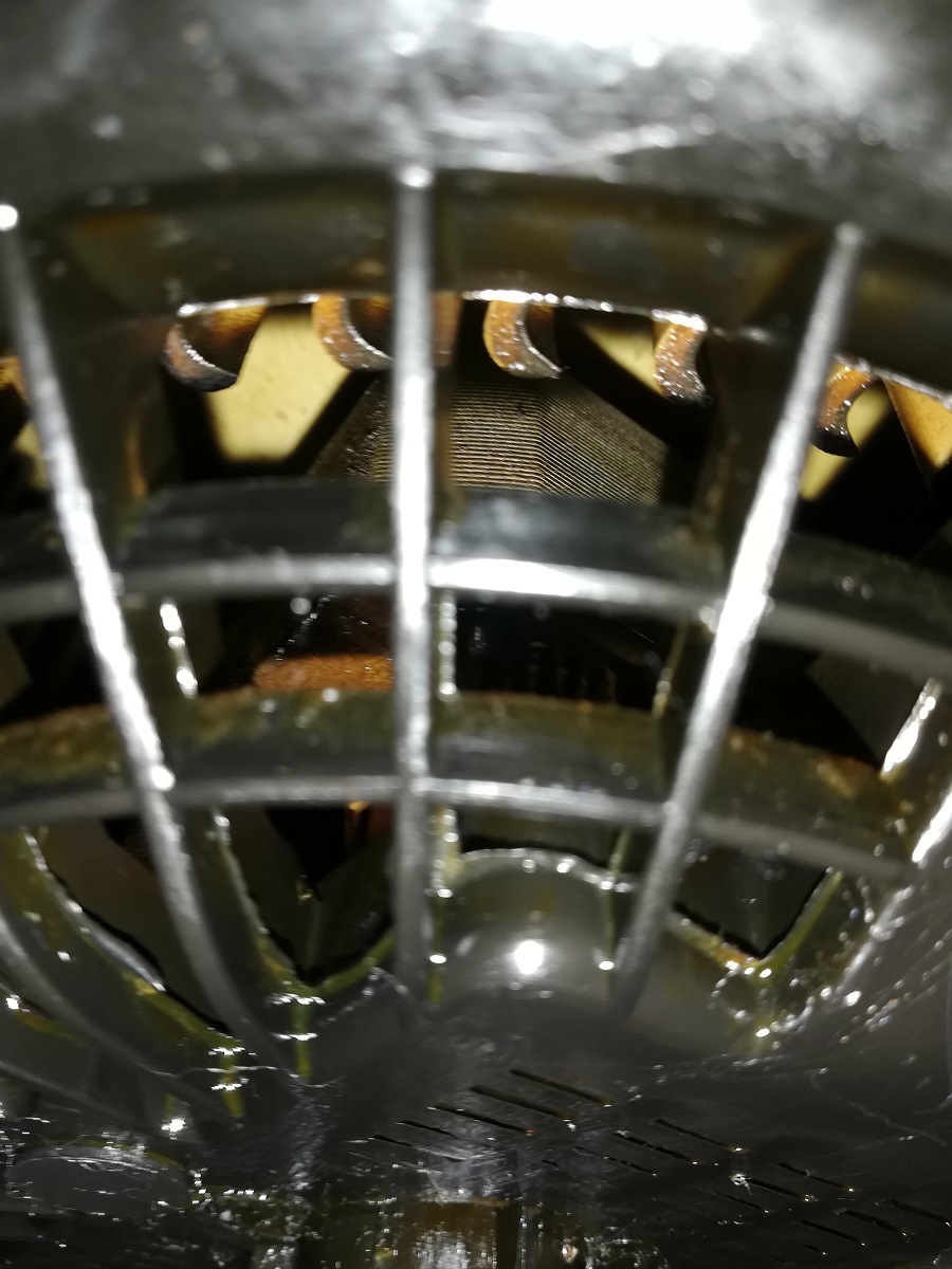

Здравейте.Имам монтиран аспиратор Таурус.Отдолу е с метални филтри решетки с мрежа като повечето модели.Като се свалят филтрите се вижда пластмасова решетка ,която е долната част на двигателя на турбината.Оттам минава изходящия въздух, като същия минава през двигателя ,завихря се от турбината и се изхвърля на вън.Проблема е ,че като сваля филтрите който не са видимо мръсни има мазнина по пластмасовата решетка и по самия двигател.Част от мазнината преминава през филтъра и полепва по двигателя.
На предишния ми аспиратор -същия модел се опитах да разглобя турбините от двигателя, но докато се усетя ,че едната гайка е с лява резба/две турбини въртящи се срещуположно/ тя даде фира.Впоследствие и двигателя започна да бучи и купих нов аспиратор.Оттогава жената не дава да пипам.
Въпроса ми е всички ли са така устроени въздуха да минава през двигателя на турбината.Почиствам доколкото мога пластмасовата решетка ,но двигателя няма как.

Отговорът е - ДА!!! Сменяш филтрите максимум на 1 месец!!! Ако искаш аспиратора да изкара повече от година.

Филтъра е метален и се мие. Проблема е, че не задържа мазнините и преминават и на горе. Затова питам дали има по различни технически изпълнения или поне по-добри филтри.

Имаме аспиратор с алуминиеви филтри , за 10г. са чистени основно веднъж...и си работи :)
kozl - майстор
Нашият аспираторе на 15+г. Решетъчните, алуминиеви филтри са чистени (промивани) няколко пъти за този период, но от значение е какво се готви под аспиратора. Напоследък сме ограничили пърженето и намаля нуждата за чистене.

Когато имах проблем с аспиратора, бях разглобил "охлюва". И при мен се събираше много мазно там. Като го отворих в долната част на черупката имаше един пръст мазно/лой/гресоподобна смес. Първо я махнах с торбичка или кухн. хартия, като накрая накиснах пластмасите с обезмаслител. Не можа да се изчисти много добре, като и проблема ми тогава не се реши с почистването. А именно отвеждането на пари/миризми от готвенето. Впоследствие се оказа, че е запушен комина с големи отломки от комшията от горния етаж, като допълнителни се наложи и да постовя по-широк въздуховод. 110->150 мм.
Въпреки всичко профилактиката за мазнината не беше излишна, но беше играчка разглабянето и сглабянето. Марката е Бош, но предполагам са сходни като конструкции.
