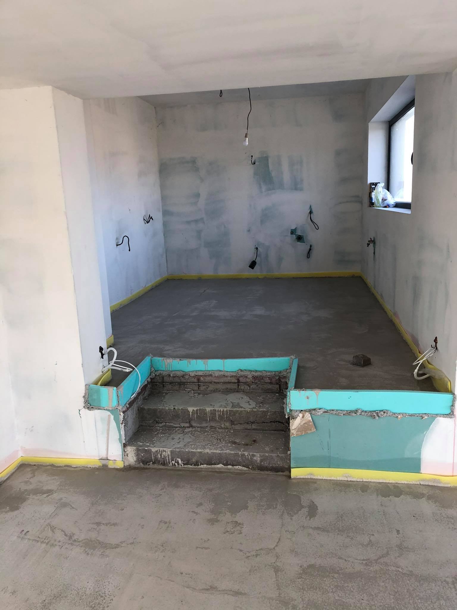

Ситуацията е следната- в момента кухнята представлява три стени(едната е отворена от тухли четворки, облечени с два пласта гипсокартон(от12.5мм), като между картона и тухлите има 5 см отстояние.
Проекта, по който са изведени кабелите и изводите за вода не съвпада с вижданията ми, направил съм си нов проект и за целта картона на две от стените трябва да се свали, за да си преместя кабелите, тръбата за аспиратора и да закарам вода за хладилника.
Понеже само на тези две стени ще има горни окачени мебели, се чудя дали да заменя картона с нещо по- удачно за закрепване на мебели. Какво мислите за:
- циментфазерни плоскости в два слоя, ползвайки профилите, за които е закрепен сега картона, т.е. оново на отстояние 5см от тухлите
- разкарване на профилите от картона и измазване на стените с тухли четворки
- разкарване на профилите и иззидване с 7см итонг пред тухлите, като всяко блокче ще се дюбелира към четворките
- запазване на текущата конструкция след преместването на изводите на кабелите
