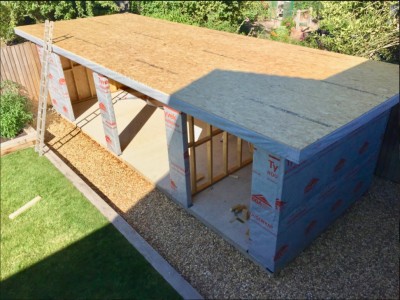

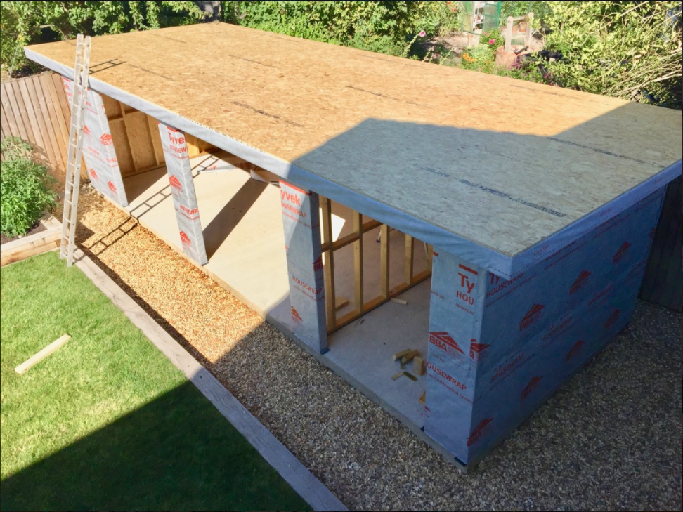

Планирам да построя лятна кухня със складово помещение към нея за инвентар. Поради цените на дървесината, от трите страни планирам да е зидария. Снимката по-долу е ориентировъчна, но много близко до това което искам.
Подал съм за Виза.
Моля за съвет/акъл/помощ: за да подам за разрешение за строеж, до колко разбрах се води категория 6 (?), какъв на практика технически проект ми е необходим? Чета различни мнения по въпроса. Конструктивно становище ли само или има и други подробности?
Благодаря Ви!
(не знам дали има значение общината, но е към район Панчарево-Столична)
