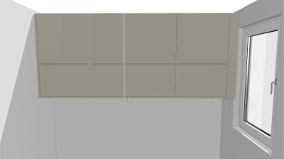

предстои ми монтаж на горни кухненски шкафове на стена от итонг 12.5см. Стената е с размери 2.4м на 2.5м височина. От другата страна на стената е баня. Тавана е гипсокартон, така че там мисля нямам вариант за захващане. Шкафовете се монтират посредством релса за окачване, има и вариант за монтаж без релса. Мисля че с релсите ще е по лесно, а и ще са хванати на повече места самите релси. Въпроса е как да ги монтирам максимално здраво към итонга. Гледам че има пластмасови и метални дюбели специално за газобетон, но до колко ще удържат теглото на шкафовете. Другото което си мисля е, освен захващането на шкафовете един към друг, да захвана и крайните към стените от двете страни на кухнята. Шкафовете са на два реда по 4 шкафа.

Благодаря за мненията, ще пробвам с дюбела за итонг. Видях че го има в три размера 8, 10, 14, може да пробвам с 10. Както споменах шкафовете са на два реда, съответно и релсите, така че се надявам да се разпредели максимално теглото. Една релса 2м я дават да се захване на 10 точки. Ще укрепя шкафовете и странично. Иначе да, кухнята ще има гръб. Преди години съм сглобявал кухня и тогава първо сложих гърба на кухнята, след това горните шкафове стъпаха върху него след което ги хванах за стената. Но сега когато монтажа е с релса за окачване, незнам дали ще стане по този начин.
