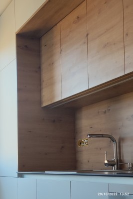

Lutchezar - майстор
Като гледам чекмежетата на първата снимка, нямат никакви улеи, най-вероятно всичко трябва да е с пуш система. Та няма вкопаване, няма профили, за какво си усложнявате живота?

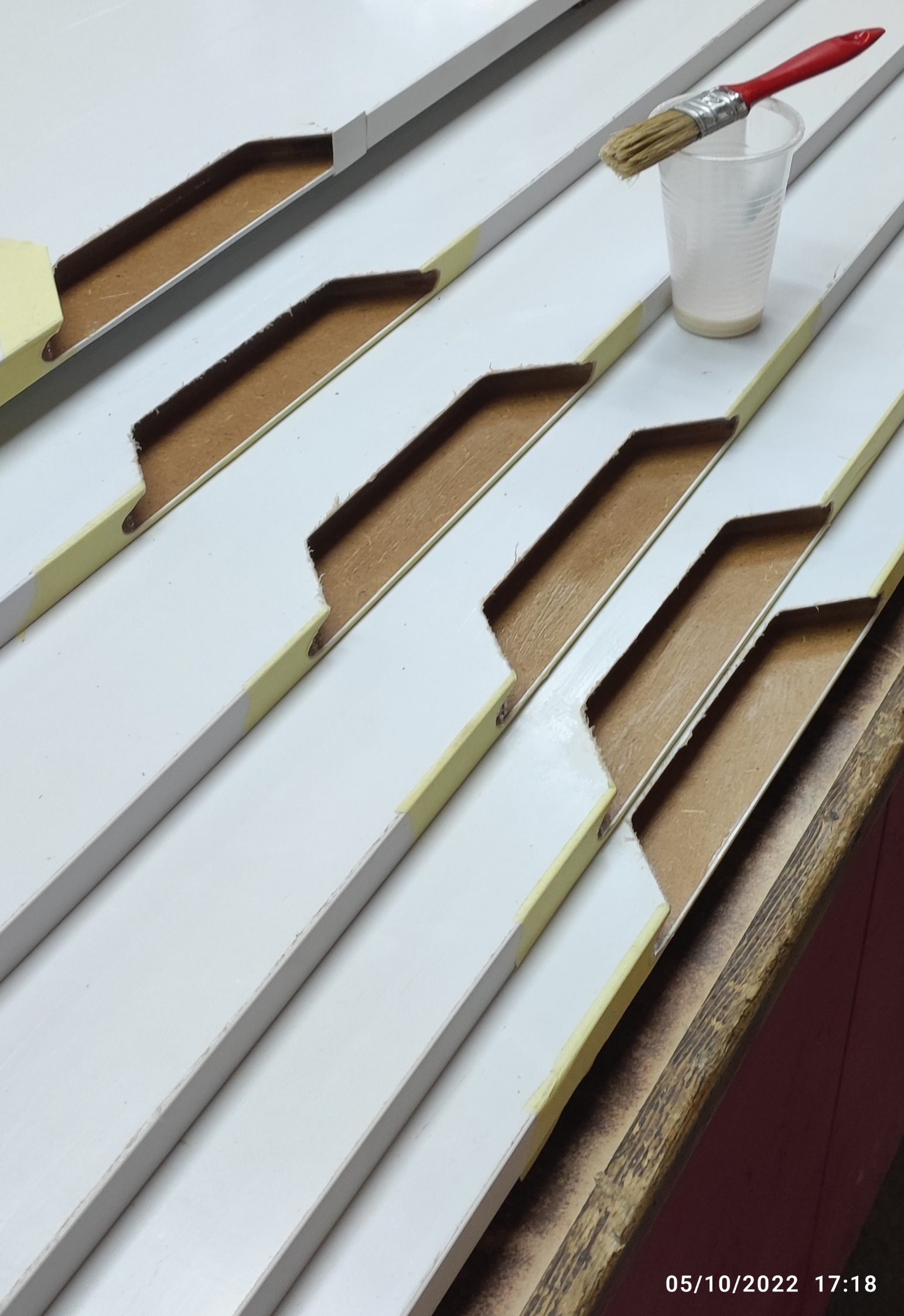

От схемата за първият вариант има няколко решения:
1. ПДЧ с алуминиеви кант дръжки.
2. Готови Фолирани МДФ врати от някоя специализирана фирмаж Модекс, Балкан Юг, П314, Роси незнам имат ли.
3.На МДФ врата се фрезова канала и се боядисват.
4. На врата от фурнирован МДФ се присажда масивна швартна и се прави канала. Но това е "висш пилотаж".
Има и вариант с фрезоване на ламинирам МДФ + допълнителна платка.
Последният вариант се прави и от ламинирано ПДЧ . Има достатъчно фирми които кантират на скос.

Да, тази кухня от първата снимка е без никакви луфтове и най-вероятно е с пух бутони навсякъде, признавам може би не беше най-добрата илюстрация. Става дума по-скоро за следното:

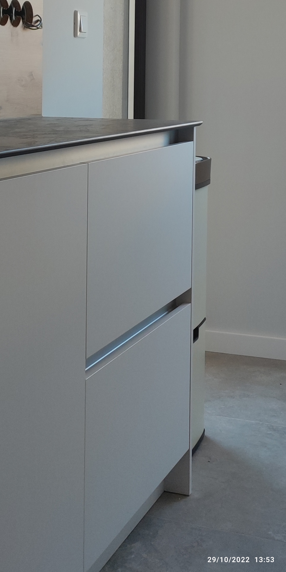

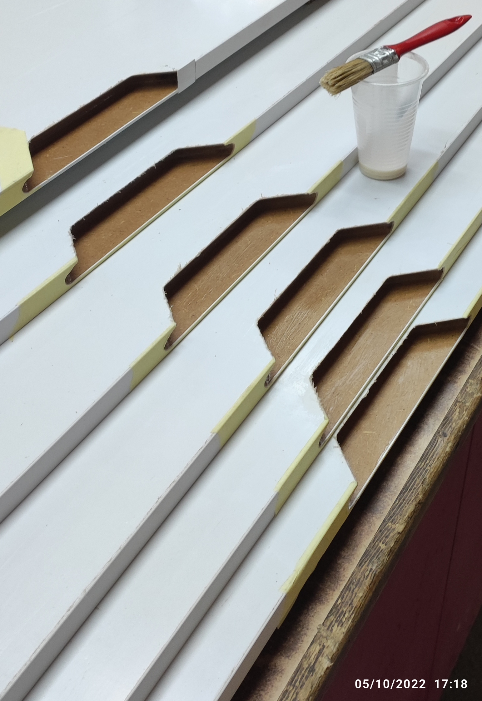

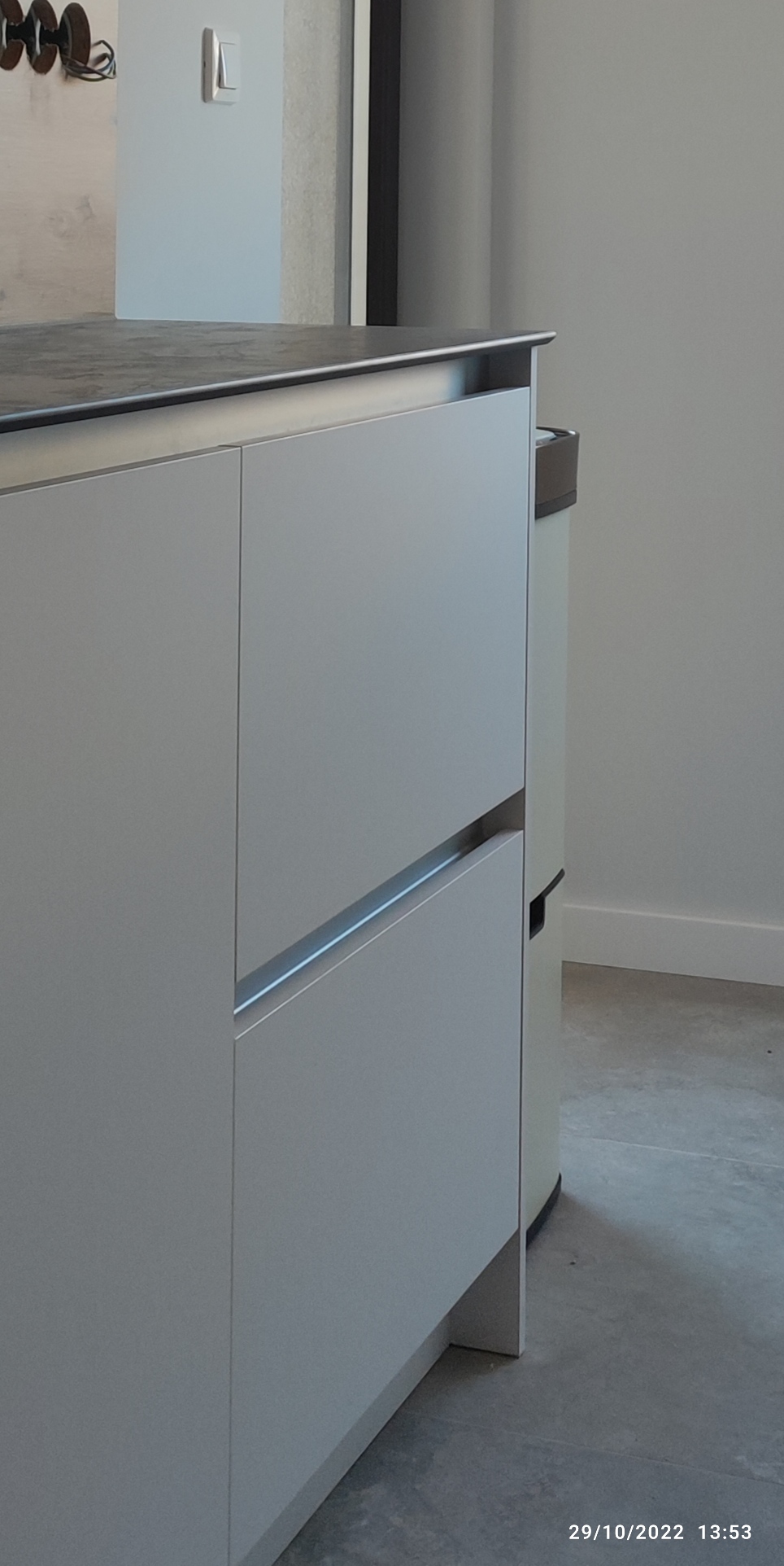

yanko78 - специалист
Всичко зависи от това, как ще се изпълни скритата “дръжка”. Ако основата е на “нула”, то тогава има нужда от скосение или допълнителен обков.
Ако е с профили, както съм показал на предишните снимки, не е необходимо скосяване. На мен лично, с профили и прав завършек на вратата, ми харесва повече.
Ето и вариант със скосения. И двата варианта са с боядисан МДФ. С кантирано ПДЧ, за мен лично, не става толкова хубаво.

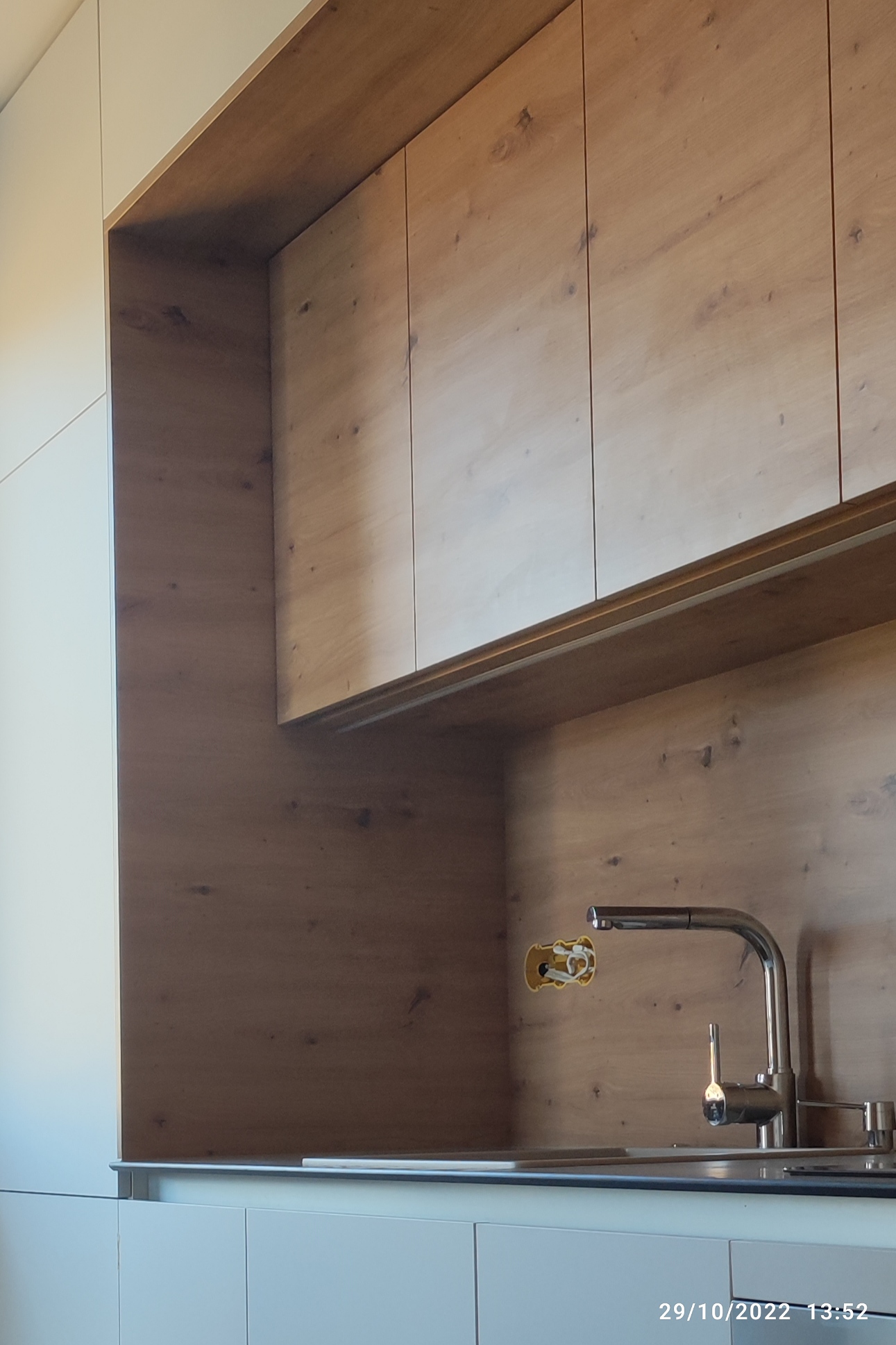

niki_sap - специалист
И двата варианта са добри и осъзнавам, че лепен кант винаги няма да е толкова здраво, но аз търся ефект на естествен фурнир, затова игледам ПДЧ (по-евтин вариант вместо вурнирован МДФ). Проблемът е, че искам да стане от един цвят плоскост, както е на първата снимка - да няма прекъсвания от метални дръжки или кантове. Това е свързано и с цялата идея за партамента - в коридора искам да направя шкаф преминаващ във врата без никакви прагове и кантове и това да продължи като цвят и изпълнение и в кухнята. Търси се ефекта по-долу и отделно се чудя как да направя най-евтино вратата без да купувам готовите системи на италианците или немците с алуминиеви каси за врата, но това е друга тема. Между другото ако имате съвет и за врата ще съм доволен :)
