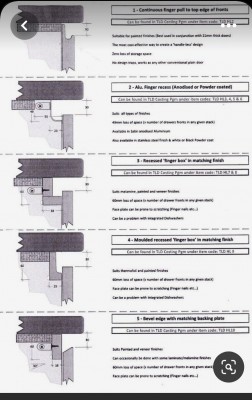

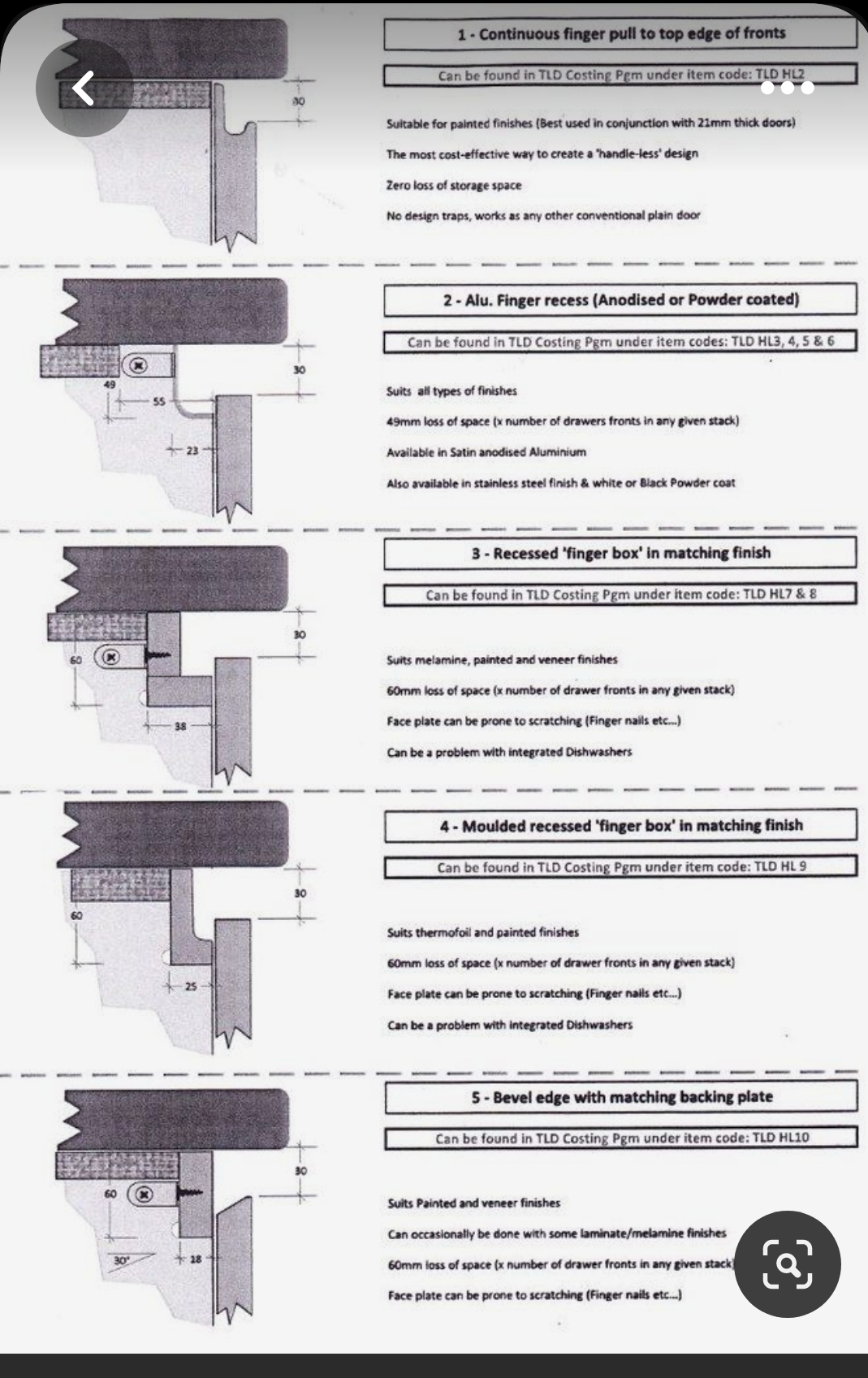

Обмислям как най-добре да направя кухненски шкафове без дръжки. Не съм професионалист и имам опит в изработването на една кухня и няколко други мебели с ПДЧ профили, така че имам представа, как да оразмеря шкафовете и вратичките, но този тип кухня е едно ниво над познанията ми. Въпросът ми е, какви са най-лесните начини за изработване на такава кухня с готови плоскости от Роси или подобна фирма. Ясно е, че най-ленсния е пуш бутони, но за долните шкафове специално не искам да ползвам такива, интересуват ме други варианти без пуш бутони. В Роси или другаде предлагат ли подготовка на плоскостите с кантиране под 45 градуса ъгъл или подобно? Моля посаветвайте как е удачно да се изработи.

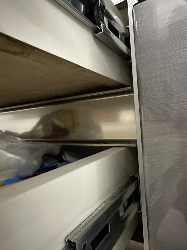

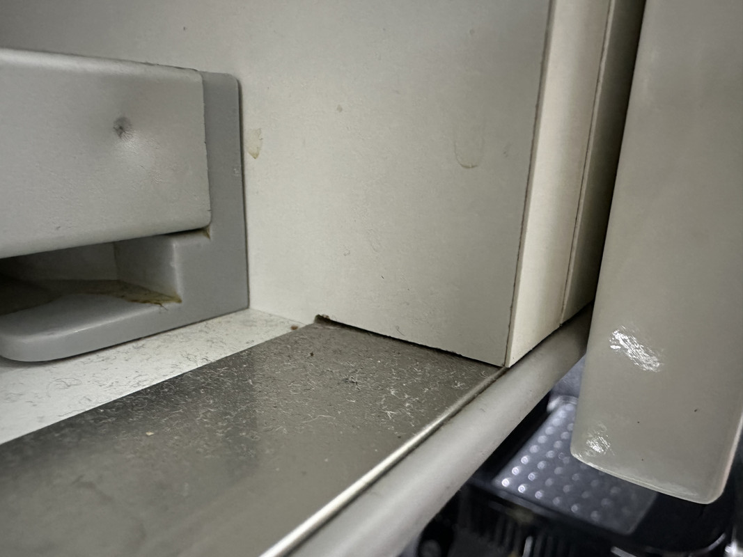

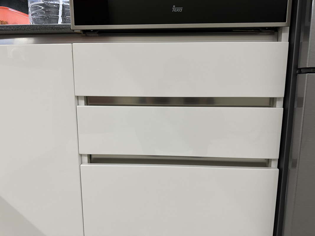

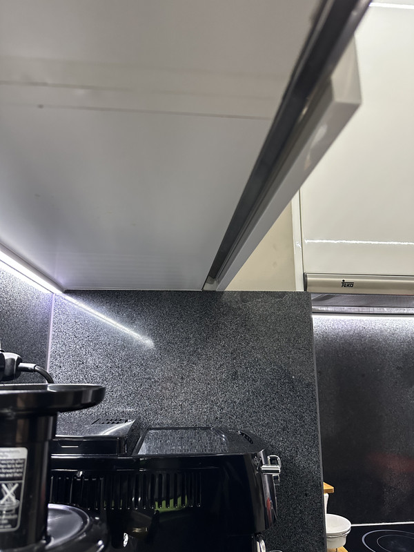

Има си система за без дръжки. Аз лично ползвам тези профили от Роси. Зо долни шкафове и чекмеджета са ок, но за горен ред, много гадно се напасват. Трябва много прецизно зарязване на страниците, което, никоя фирма за разкрой не го прави. Ползвал съм от първите профили.
