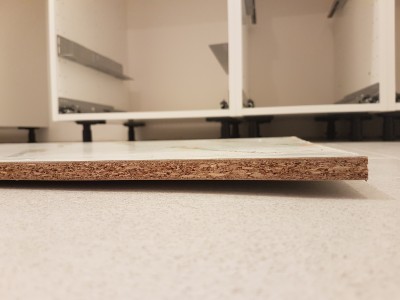

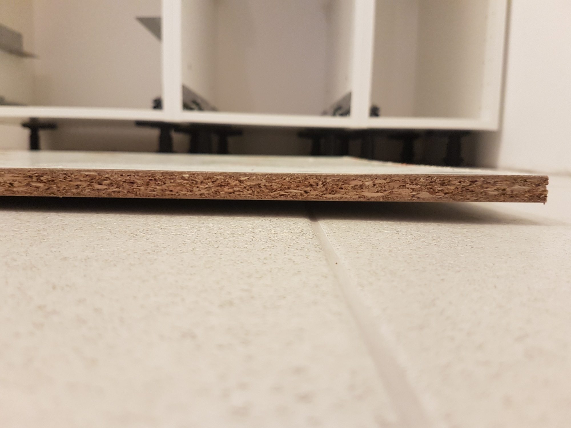

Здравейте, сглобявам си кухня и дойде ред на гърба. Закупих си термогръб от голяма фирма предлагаща плоскости, обков и тн... Първоначално не ми направи впечатление при доставката, но в последствие забелязах че плоскотта е доста крива. Свързах се с търговеца, но определено не им се занимава с мен и гледат да ме отсвирят и просто ми обясниха как при монтажа на стената щял да се изпъне... Гърба е пдч 13мм и доста трудно се огъва с натиск. По принцип смятах да го лепя с монтажно лепило към стената, която е боядисана с латекс. Възможно ли е изобщо да се залепи здраво това нещо и да се изпъне и с какво лепило ще го удържи или да настоявам да ми го подменят?

Това от снимката е раздуло от влага

Само да не се е намокрил при теб докато чака монтажа. И на мен ъгъла ми се вижда доста удебелен, сигурен признак за влага и раздуване.

Кривините може и да не са драма. Зависи какъв е дизайна на кухнята. Но ако е раздут задължително им го връщаш. Мери с шублер по краищата и виж дали има разлики.
stoiand - помощник
От снимката е излязло все едно е раздут, но всъщност не е. Премерих го с шублера от всички страни е 13мм. Проблема е само в това че стои като изметнат. На снимката съм го сложил върху равен под и на практика опира в пода само някъде в центъра от всички страни е надигнат.

Окрайчвай на размер и монтирай. Не е първият крив гръб. .
Не вярвам и стената да е идеална.
Обърни го на равно и го затисни. Като му дойде време за монтажа, ще е изпънат
Щом няма раздуване
