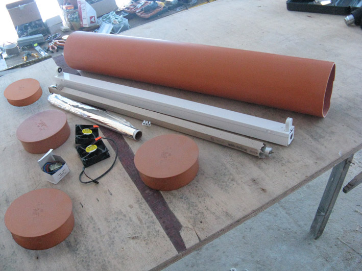

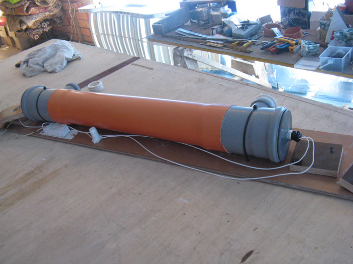

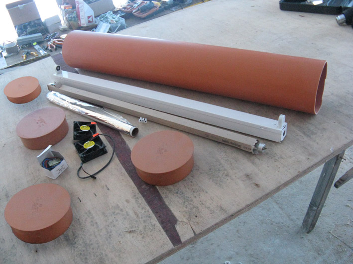

Първо почнах да си правя втората част от темата - за пречистване на водата на басейна. От там ми хартиса една лампа, коато се чудих как да използвам по някакъв начин. Първо мислех в грипавите периоди да обеззаразявам стаите в къщи. Недостатък е, че лампата трябва да се включва и изключва когато в стаята няма хора, а и стаята в това време не може да се ползва. Затова реших да вкарам лампата в тръба и с вентилатори да прекарвам въздуха през нея. Понеже на тази част правих по-подробни снимки - оставям нея за първа. ПО-ДОБРЕ НЕ ПРАВЕТЕ ТАЗИ ЧАСТ! ИЗПОЛЗВАНЕТО И Е ОПАСНО. Вижте по-надолу в темата! Оставям я все пак, защото с търговската мрежа се продават такива на сериозни цени, но задължително прочетете темата до края, ако все пак решите да си правите!
Необходими материали - бактерицидна лампа, PVC тръба 160 мм, 4 тапи 160 мм, 2 вентилаторчета на 12V, трансформатор за 12V, ключ, няколко кабелни обувки, лустър клема, кабели, щепсел, акрилен уплътнител, домакински алуминиево фолио, мебелно фолио (по желание).

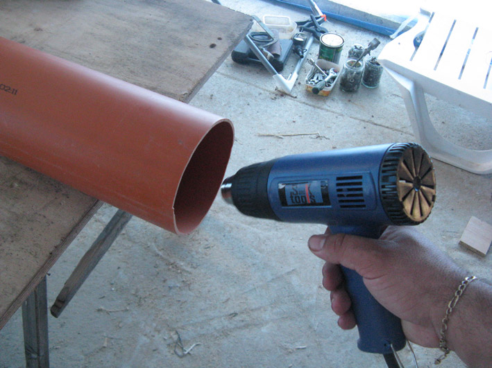

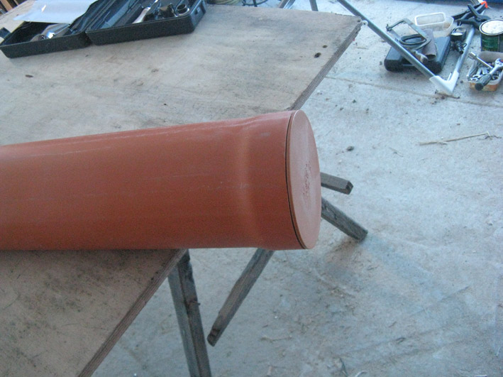

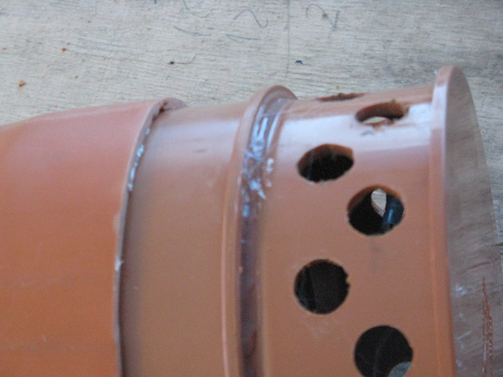

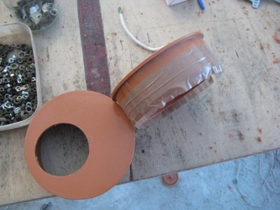

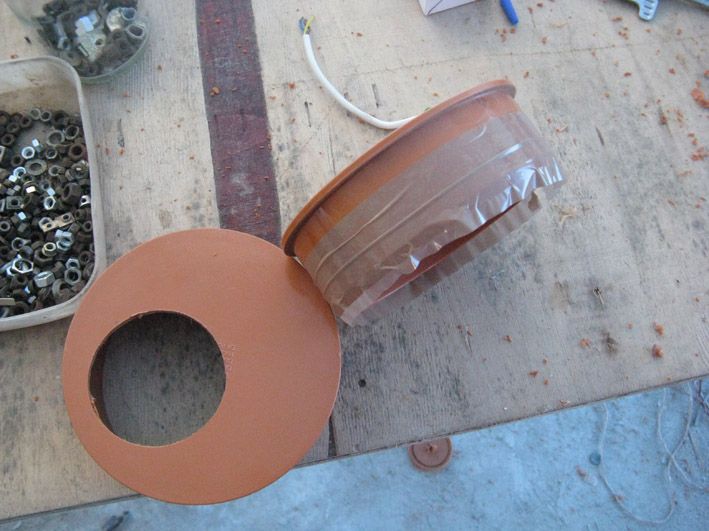

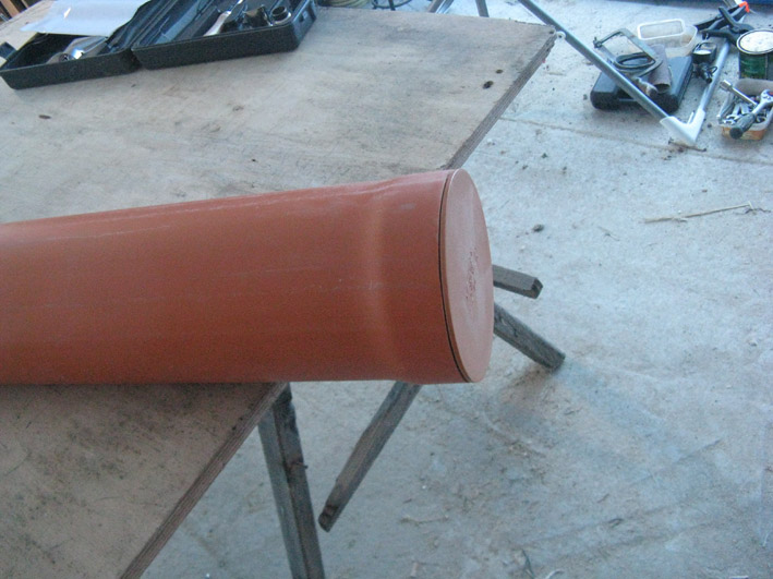

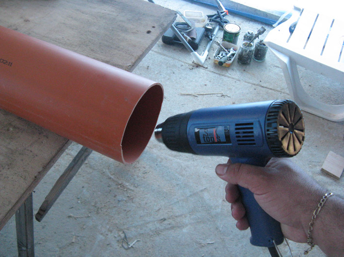

С пистолет за топъл въздух нагрях равномерно периферията на PVC тръбата.
Докато е топла, с една от тапите оформих уширението на тръбата. Същото направих и от другата страна на тръбата.

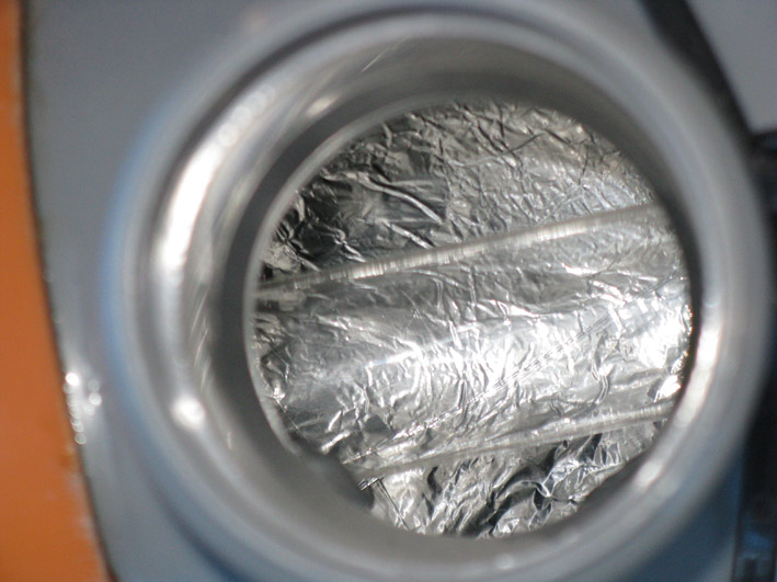

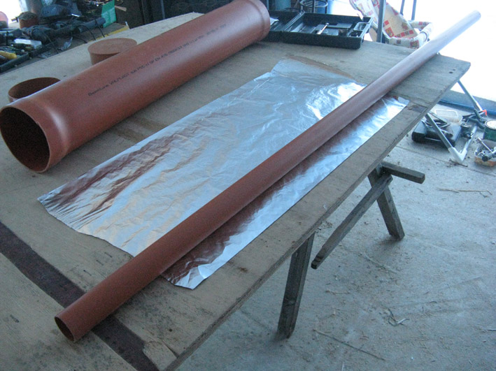

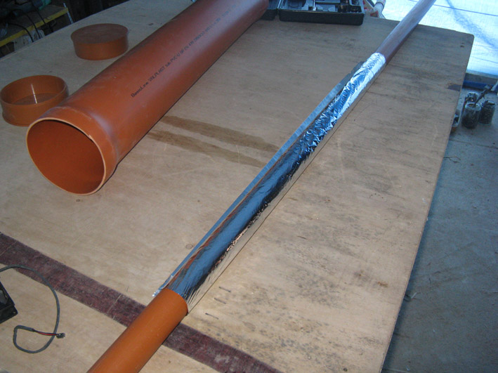

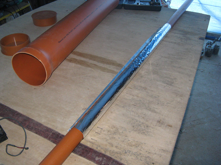

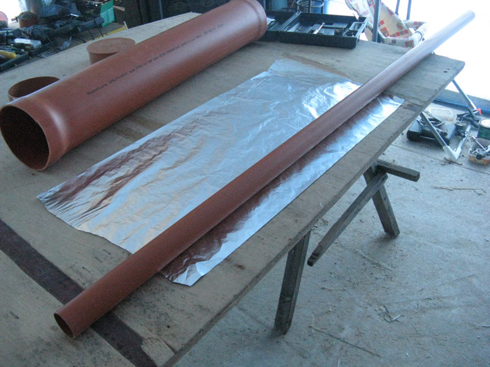

Изрязах от домакинското фолио парче с ширина около 50 см и дължина - колкото тръбата без уширенията.
Навивих го около по-дълга PVC тръба 50 мм.
Последна промяна от bulhomes2 на пон окт 08, 2012 7:13 pm, променено общо 1 път.
bulhomes2 - майстор

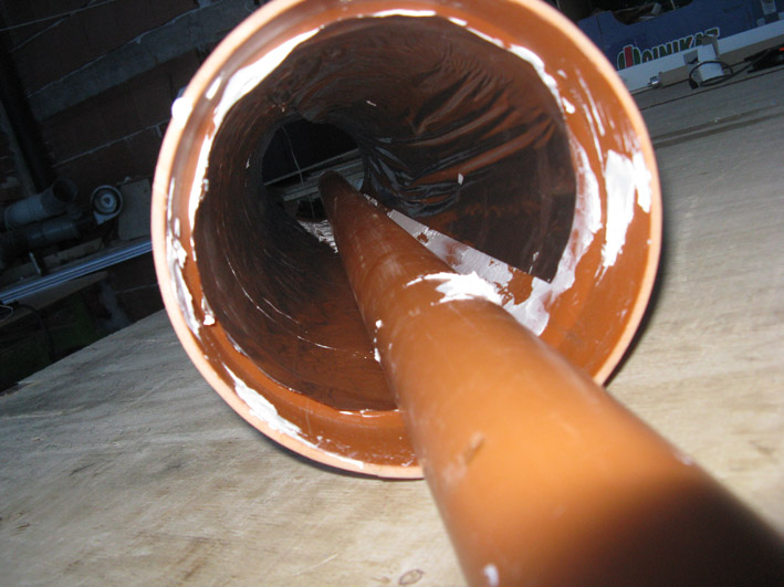

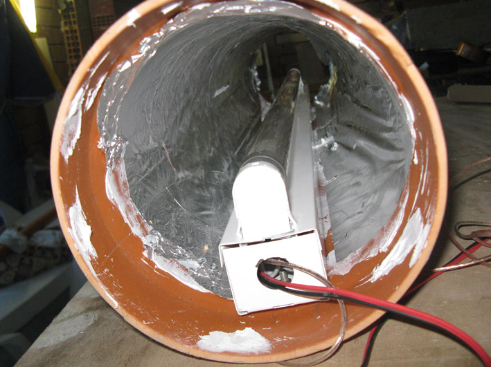

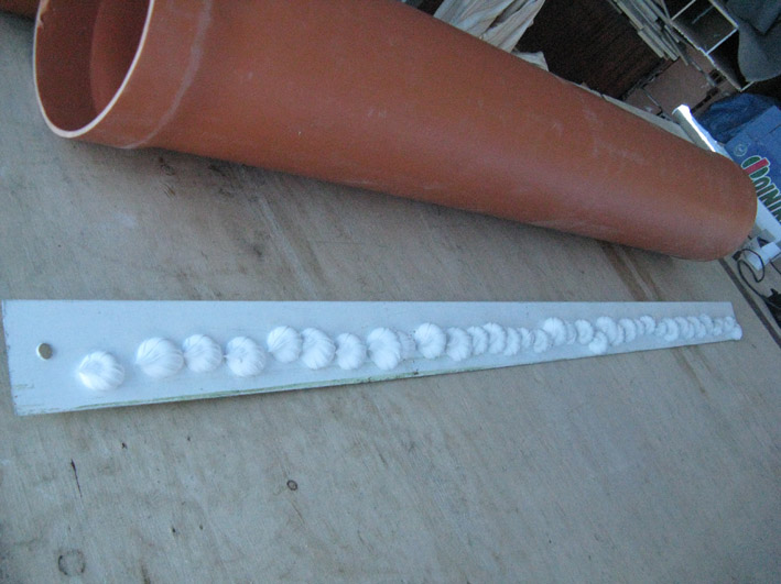

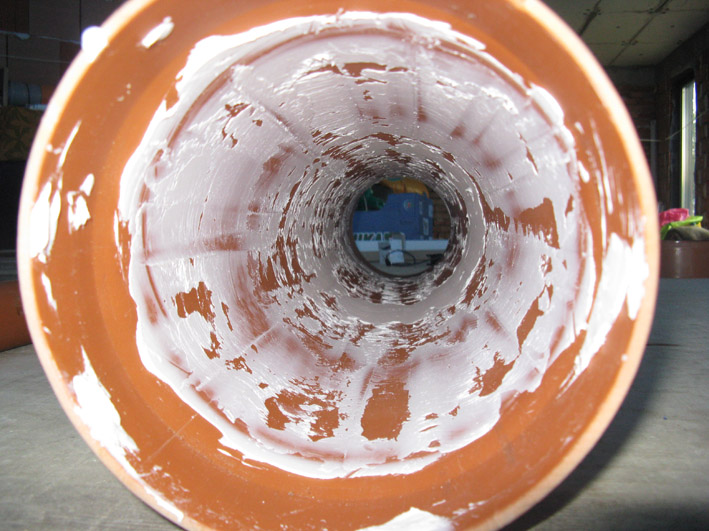

На по-дълга от тръбата летва сложих акрилен уплътнител. Първо го бях направил (за втората част) със Хелмитекс. Оказа се, че Хелмитекса размеква PVC-то. В моя случай водата работи с по-ниско от атмосферното налягане и тръбата се смачкваше като хартиена. Акрилния уплътнител е достатъчно евтин, на фолиото не му трябва кой знае какво укрепване, така, че е достатъчен.

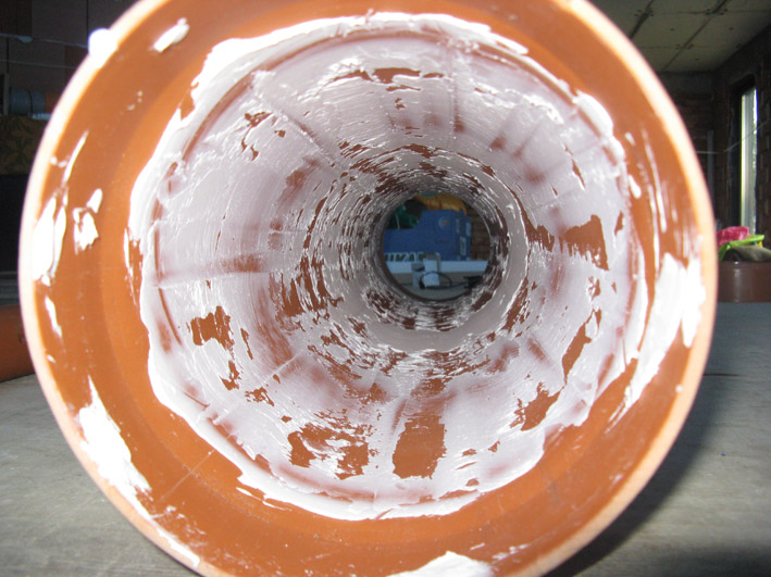

С летвата размазах лепилото по вътрешната част на тръбата.
С тънката тръба развих равномерно фолиото по лепилото.

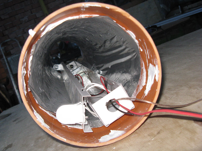

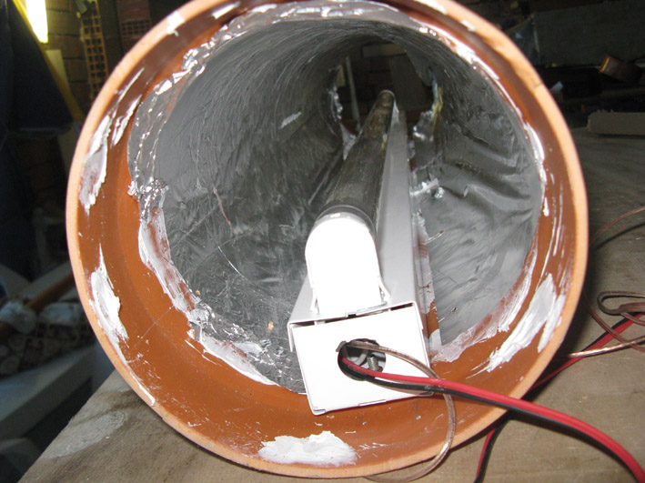

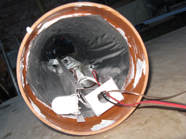

Закрепих тялото на лапмата за тръбата с 2 болта.
През тялото на лампата прекарах и кабела за вентилатора на другата тапа, Изкарах и захранването на самата лампа. Производствено захранването на лампата излиза от средата и, но го вкарах обратно вътре и изкарах странично.
bulhomes2 - майстор

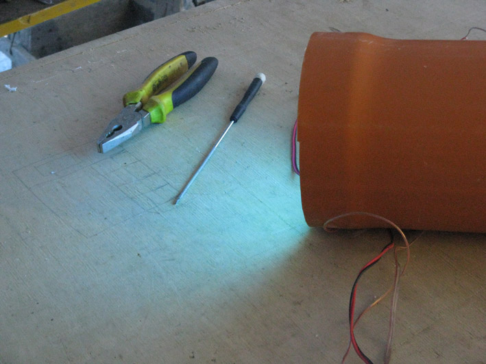

Проба. Работи!

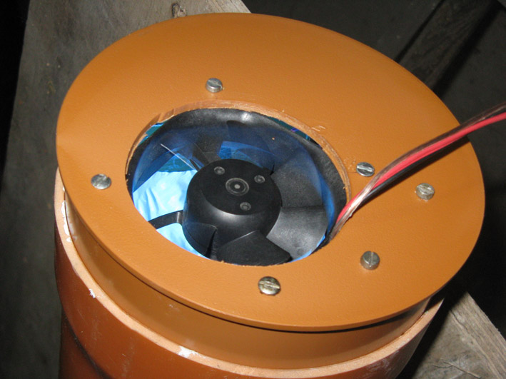

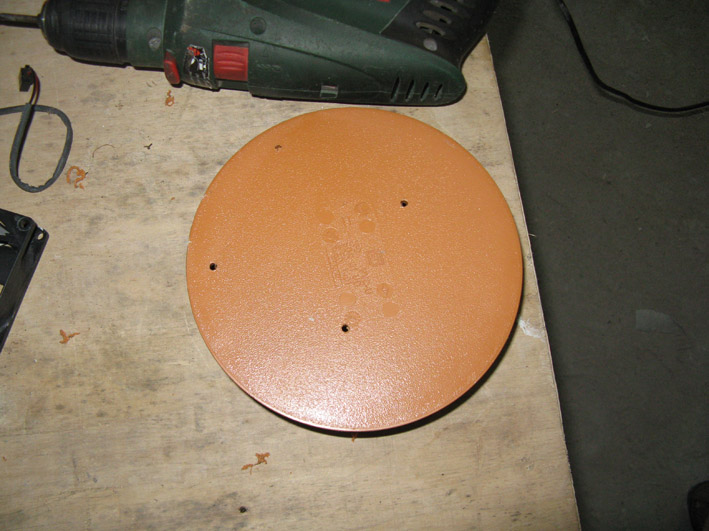

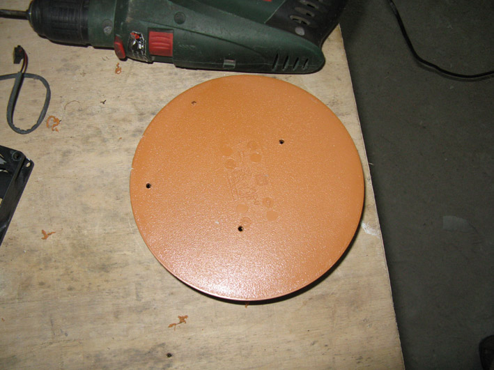

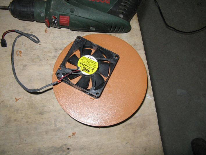

Нагласих борщанга за пробиване на тапите за вентилаторите.

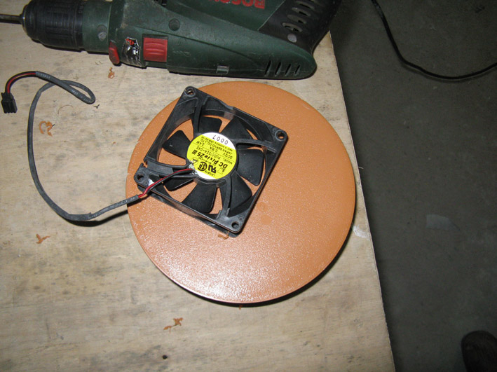

Мястото на вентилаторите ще е изместено от центъра, заради тялото на лмпата.
Пробих скрепителните отвори
и вентиалционните отвори.
bulhomes2 - майстор

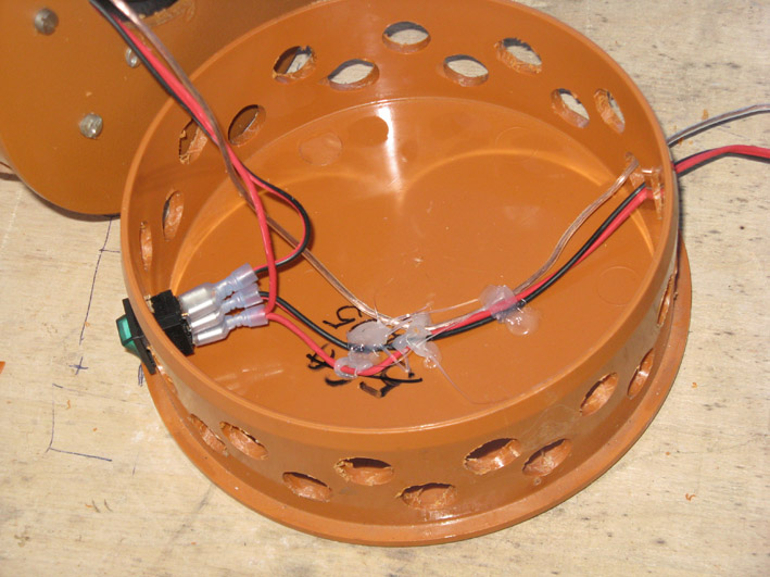

Трансформатора закрепих на тапата със захранването. С подаване на ток за лампата се включват и вентилаторите. Внимавайте с посоката в която духат те - трябва да са на една и съща страна.

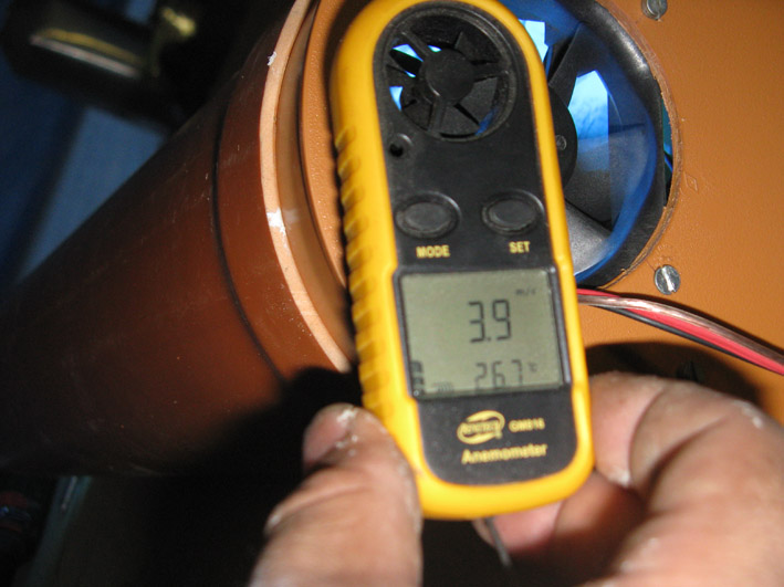

Вентилаторчето осигурява около 4 м/с при диаметъра на вентилатора - окло 50 мм. 1962 кв.мм. е площта на този отвор, 10 пъти по-голямо - 20 096 кв.мм. е сечението на PVC тръбата 160 мм. Това ни показва, че въздуха вътре в тръбата ще се движи с по-ниска скорост от 0,5 м/с, а това искаме (поне 2 секунди облъчване).

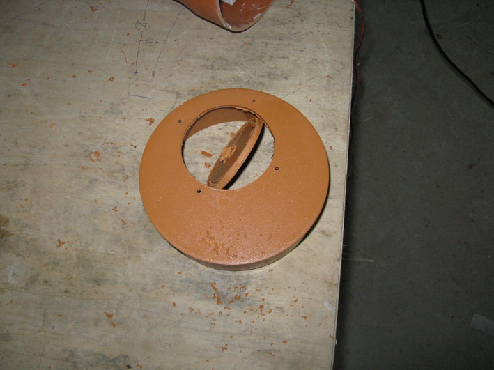

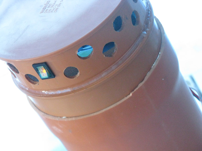

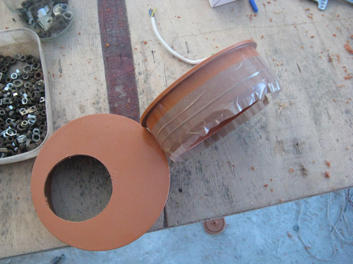

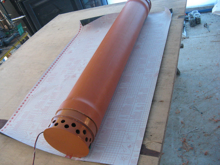

Вторите тапи ги сложих над първите, за да се елиминира възможност за пряко гледане към лампата. Затова отворите за въздуха исках да са странични. С тиксо очертах линията за центровете им.

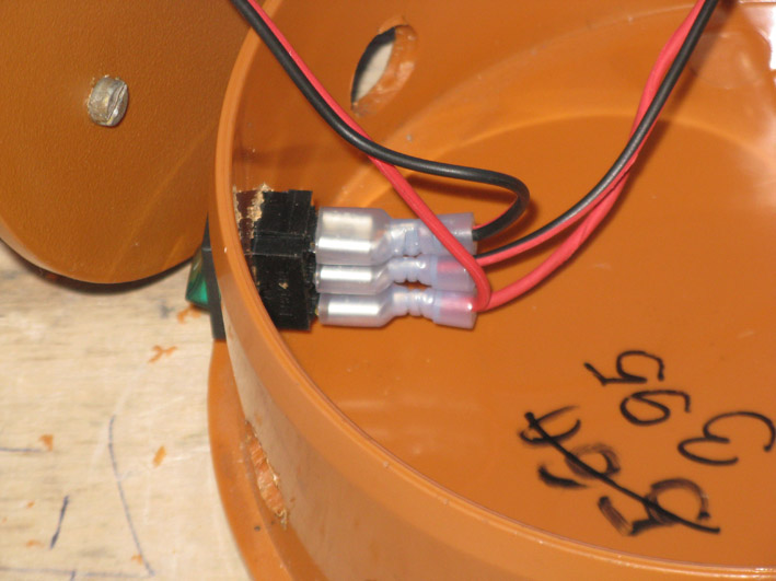

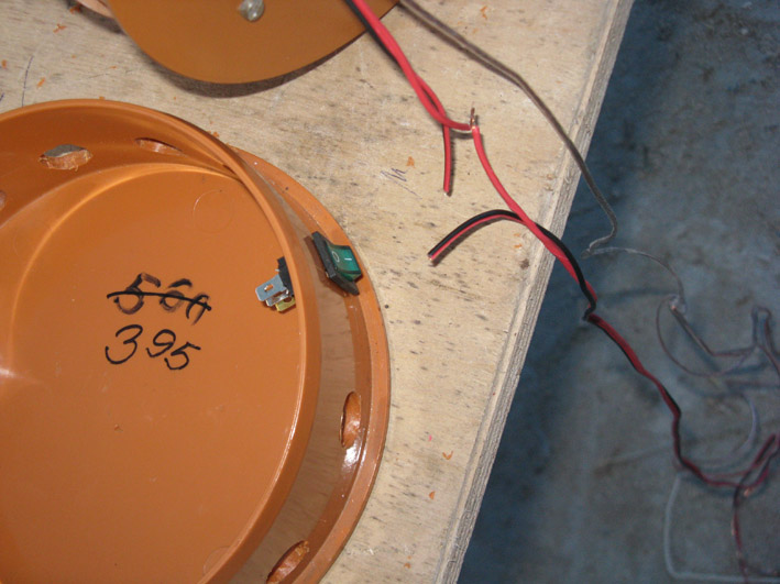

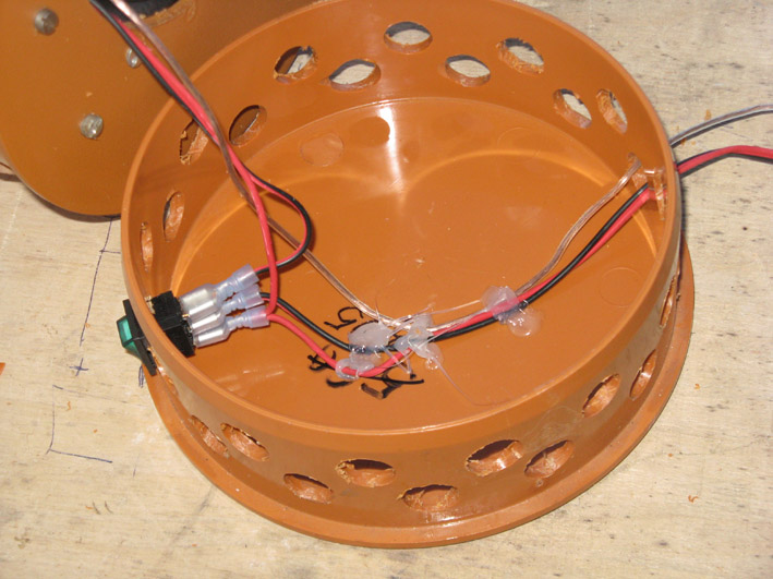

На едната тапа закрепих ключе за включване и изключване.
Използвах изолирани кабелни обувки, но не пречи и с обикновенни. Ключето ми е с 3 крака, защото иска и нула за да му свети лампичката.
bulhomes2 - майстор
Излизащите кабели залепих с топъл силикон, за да осигуря пречка за случайно дръпване и измъкване на кабелните обувки. Много се чудих за третия кабел (земното) дали е необходим, защото метална част от външната страна на тръбата са само главите на двете скрепителни болтчета. Можех да ги изолирам с пластмасова шайба и да го спестя, но в крайна сметка е с него.
Вторите тапи залепих за първите отново с горещ силикон.
Проба. Свети! Вентилаторите работят.

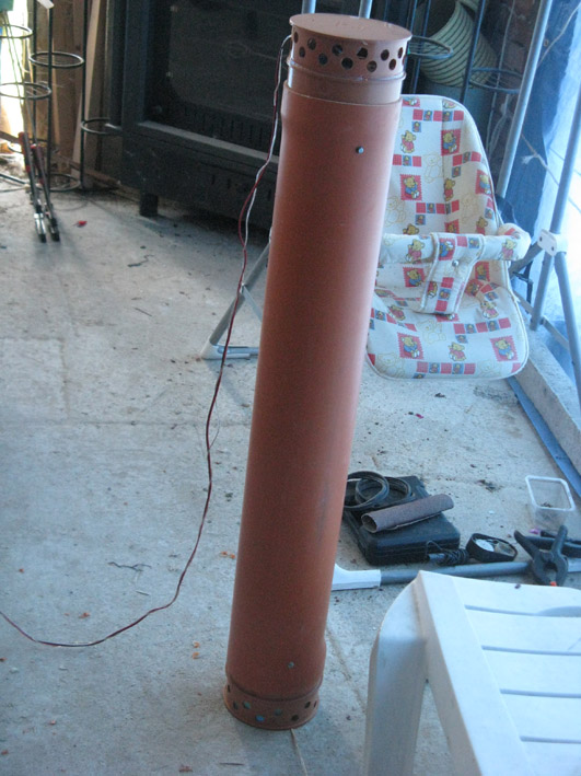

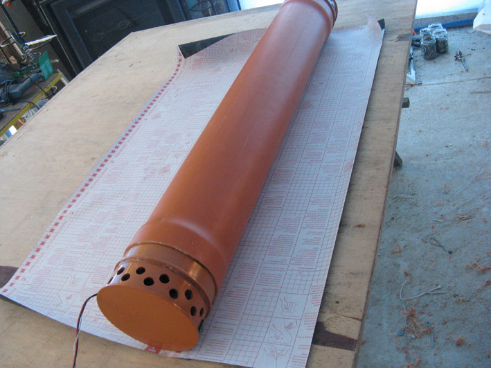

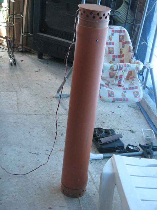

Така изглежда лампата засега.
Увих я с мебелно фолио.
[youtube]http://www.youtube.com/watch?v=qVRt2sAlo08[/youtube] - крайния резултат.
В заключение мога да кажа, че ако нямах лампата едва ли щях да се засиля да я правя. Така и така я имах - исках да я ползвам. У нас в грипавите периоди винаги почва един, а после минаваме всички. Ще видим дали сега лампата ще спаси останалите трима...

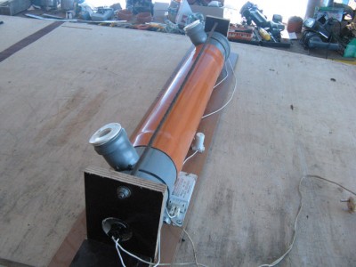

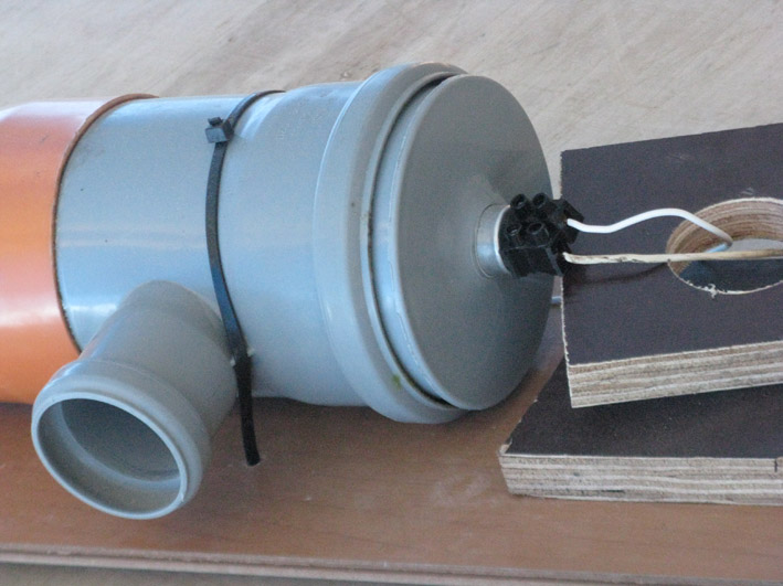

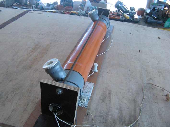

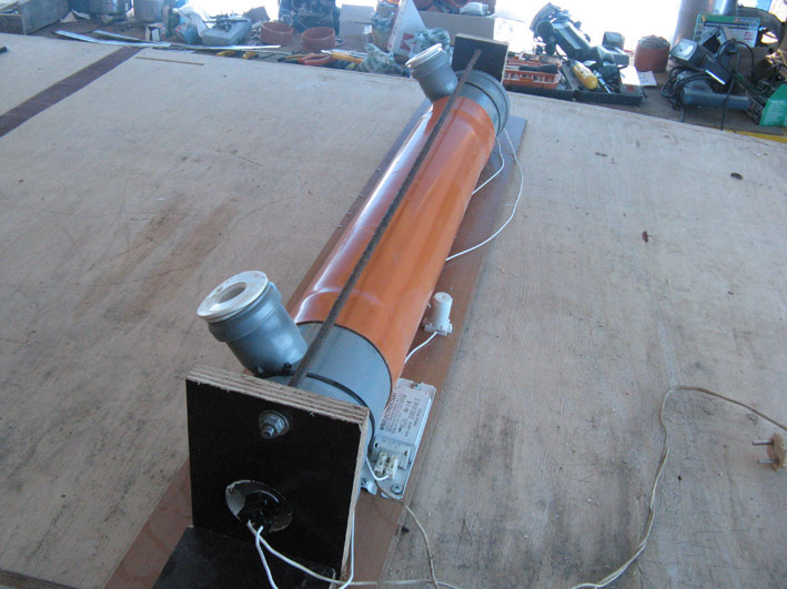

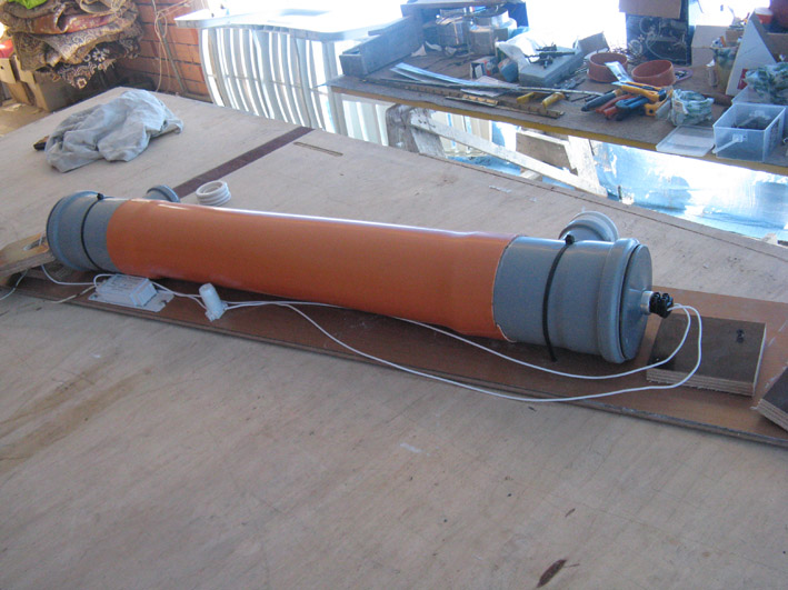

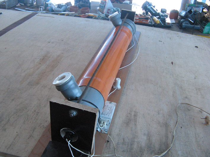

За пречистването на вода използвах PVC тръба 110 мм, два прави разклонителя 110-50мм, 2 тапи и отново бактерицидна лампа. Различното тук е, че в тръбата е само пурата. Всички токове са извън водата. С подходяща боркорона пробих тапите така, че да се покаже само металната част. Намазах със скъп силикон отвора, преди да мушна пурата. Някакъв "Момент Фикс" беше за 14-15 лв тубата. Споменах в първата част, че сменях тръбата заради Хелмитекс-а. Та се оказа при разглабянето, че силикона доста добре е хванал. Кабелите към пурите хванах с лустър клеми. За да не чертая ще се опитам да обясня как се свързват. Да двата края на пурата има по 2 крачета. 2 от срещуположните крачета се свързват през стартер. На другите 2 се връзва захранването, като от едната страна минава през дросел. Работете внимателно с пурата! Аз натиснах повече моята от едната страна и и смачках крачетата. Затова си купих другата (която ползвах в първата част), но се оказа, че и тази работи.
Дължината на тръбата трябва точно да се измери според дължината на пурата.

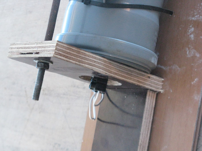

Закрепих тръбата и токовете към парче ламиниран паркет.
Поглед към пурата през щуцера.
Тапите не се лепят за да може да се разглобява системата. Стегнах ги към тръбата с няколко парчета шперплат и една арматура, на която нарязах резби в двата края.
bulhomes2 - майстор

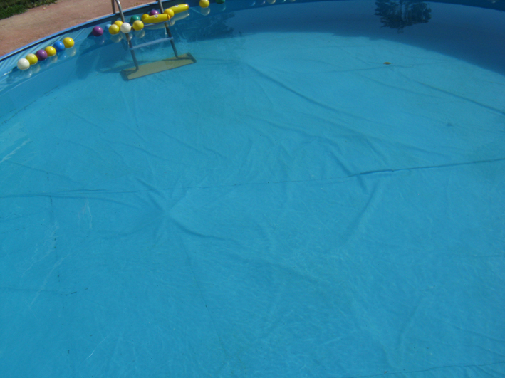

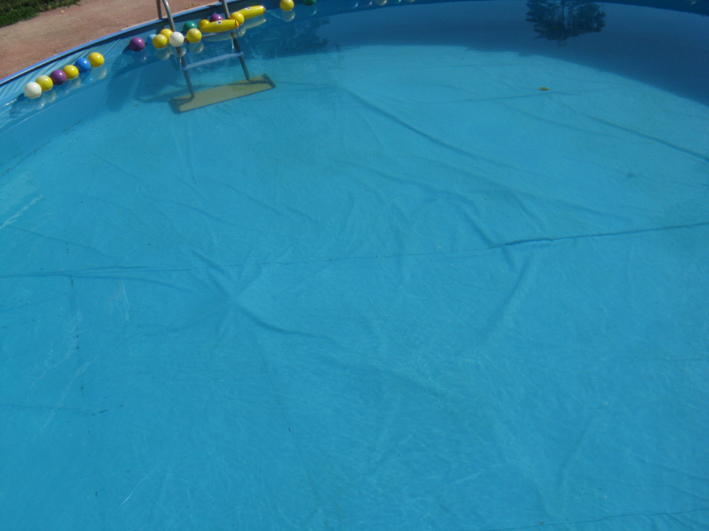

Вече монтирана към слънчевата система за басейна. Много зор видях с преминаването от 50мм на PVC щуцера до 25мм на полиетиленовата тръба. Сега са парче PVC тръба 50мм, преход от 50 към 32мм за PVC, полипропиленова тръба 32 мм и накрая парче от полиетиленовата тръба 25мм. Най-зор залепих полипропиленовата тръба. Лепилото за PVC съединения явно не и действа. Лепих я с хелмитекс, а по периферията - разтопявам леко с поялник и веднага отгоре с топъл силикон.
Тази лампа е за пречистване на водата в басейна. От около 2 седмици вече работи лампата и от тогава спряхме да наливаме алгецид срещу образуване на водорасли. Водата все още е бистра като сълза. Една седмица преди да източим басейна (сглобяем е) махнах и хапчетата, но ми с е стори, че помътня водата. Така че със сигурност лампата замества алгецида, но за хлора не мога да твърдя.
