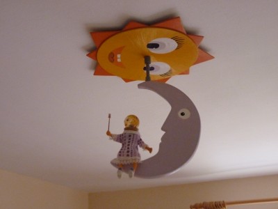

Здравейте!
Измайсторих си и аз една детска лампа.Имах вече малък опит с гк конструкции и реших да се науча на стуко венециано.Закупих си кило мазилка,стоманена маламашка със заоблени ръбове и след една мостра на парче картон вече бях уверен в себе си.
На нас с жена ми ни харесва много.След месец ще видим дали бебо ще се кукори в нея и ще я харесва.

Браво на вас, много готини лампи, мераклийска работа.
Обаче се съмнявам, че някой от вас е мислил дали не са пожароопасни. Внимателно избирайте материалите и още по-внимателно избирайте самите кабели. Сечението на кабела не се избира в зависимост от консуматора, а в зависимост от предпазителя на този кръг в таблото. В повечето случаи този предпазител е 16А и кабелите трябва да са поне 1,5мм2. Слагането на тънки жички, щото и те са достатъчни за диодна лампа е крайно опасно. При късо съединение жичките може да се подпалят (а заедно с тях и фазера и текстила по лампите, да паднат горящи парчета по килима и тн), а предпазителя няма да падне. 1,5мм кабел е доста дебел и неудобен, но е по-безопасен. Другия вариант е да сложите по-малък предпазител - примерно 6А, почти във всички случаи и той е предостатъчен за осветлението на цялата къща. С 6А предпазител може да слагате и 0,5мм2 кабели. И използвайте само мрежови кабели с двойна изолация, използването на кабели за озвучаване или комуникации също може да е много опасно, въпреки, че и с тях лампата ще си свети.

Много интересна идея, още като видях ме заинтригува понеже имах разни изрезки останали от друг проект, а и ни предстоеше обзавеждане на детска стая с подръчни средства.
Та след няколко дена рязане и боядисване, ето и резултата:
Средната част я направих от ОСБ плоскост и не успях добре да я загладя понеже боравя с доста едър виброшлайф и трудно достига някои места. Въпреки това резултата е добър и грабващ окото, а бюджета е под 15 лева.

n_a написа: Добре се е получилоКато цяло не е много лека лампата, може би около 2.5-3.0 кг, но кабела е дебеличък и така прокаран, че самите връзки горе към тавана и към фасунгата да не изпитват натоварване.. Не тежи на кабела? За друг път да знаеш, че на места без вибрации спокойно можеш да шпакловаш OSB с най-прост гипс. Хваща и не се люпи. После шкуриш и шлайфаш на ръка. Леко и евтино
Това за гипса наистина е добра идея
