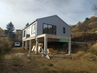

Монтирана дограма:
resistbody - майстор
Дограмата май ти е стандартна, а не от тая за ТП ? и моите са с обикновени но искат рамка и обшивка после... Тая веранда ще я покриваш ли ?
Slavov99 - специалист
Дограмата е стандартна, монтирана в равнината на панела на котви с ЕПС транспортен профил.
