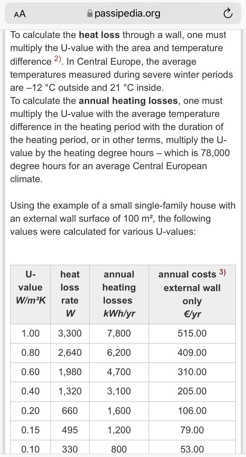

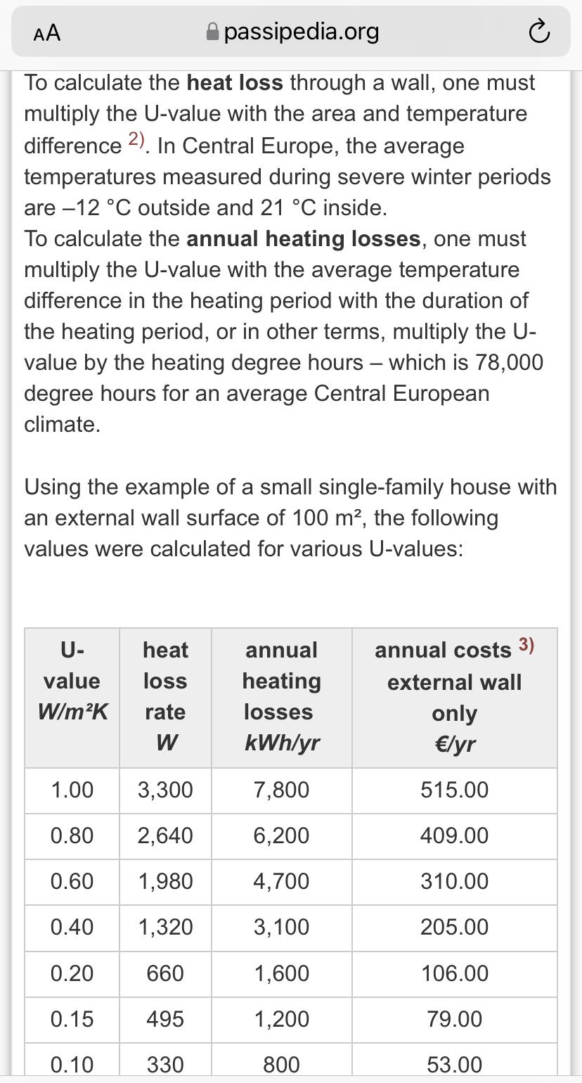

ср сеп 01, 2021 8:40 pmSlavov99 написа:
Имам следното питане: как от W/m2K да стигна до KWh, при ясна площ?
Слагам това като полезна информация по темата:

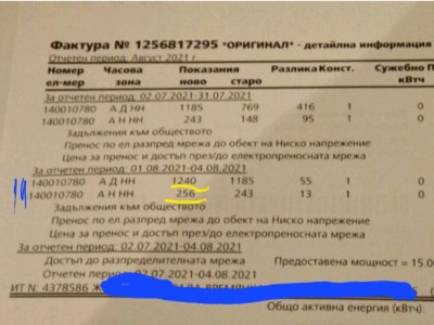

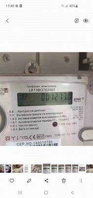

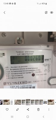

За началото на периода разполагам със снимка на електромера и фактура .

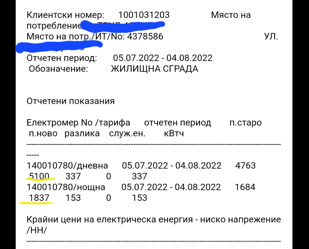

Ето и новата фактура .
Калкулация .
Дневна- 3870 kWh -1006 лв
Нощна - 1581 kW -221,34 лв
Общо 5451kWh или по-закръглено - 100лв на месец .
