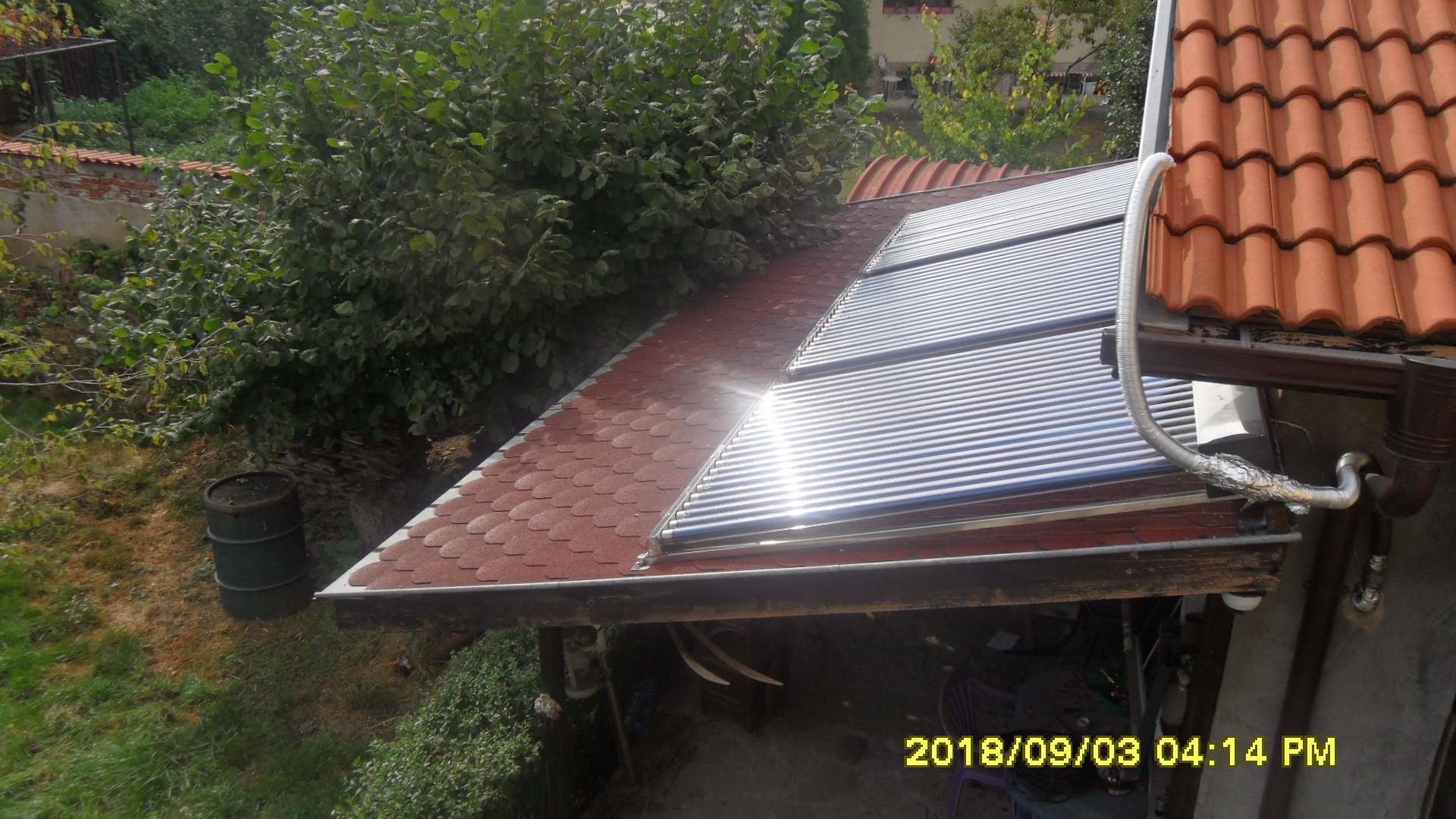

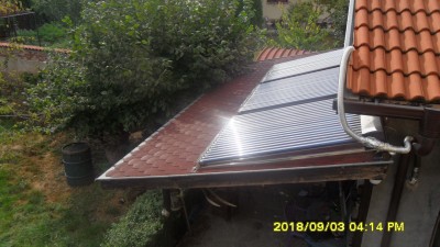

Да си вдигна темата отново.
Става въпрос за слънчевия панел, който монтирах този уикенд.
Прикачил съм снимка на системата. изградена е от вакумни тръби, хоризонтално разположени. Системата е отворена.
Проблемът е, че при напълване на системата ми гръмнаха 3 тръби.
При първият опит ми гръмна една тръба, на 3 ред от долу на горе. А при втори опит ми гръмнаха едновременно и двете тръби на 4 ред.
Според Вас каква може да е причината за гърмежа?
Благодаря предварително!
IMG_20180902_130832.jpg слънчев панел
KingLin - майстор
Дали не е защото пълниш през деня на жарко слънце и все едно поливаш горещ камък с ледена вода?
пон сеп 03, 2018 12:51 pmKingLin написа:

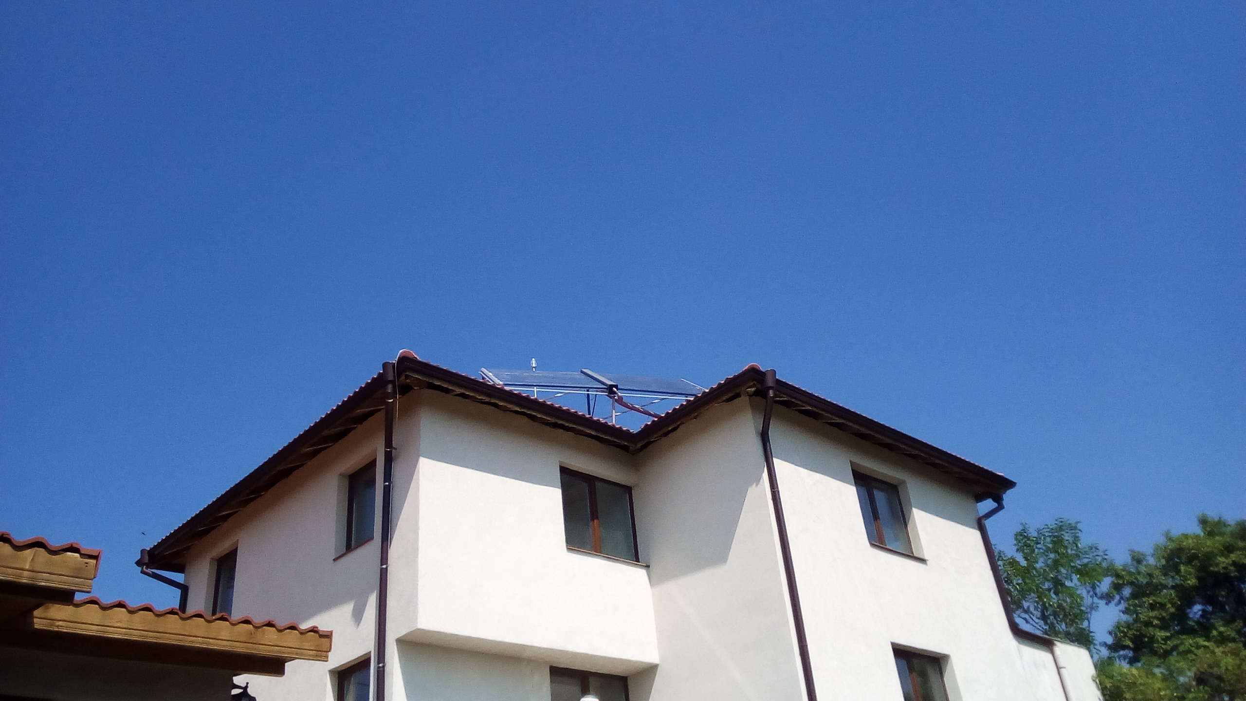

шоп - майстор
С колко тръби е колектора и най-вече с каква дължина и Ф са тръбите.
Един познат ми се оплака, че неговия, който е с тръби ф47 е спукал тръба.
Ако пълниш при слънце, в тръбата може да е 250-300 градуса и като влезе вода 15 градуса...
Опитай да пълниш рано сутрин, ако и тогава имаш проблем то най-вероятно имаш лош монтаж и някаде в следствие от дефорамция на конструкцията е възможно да пукат стъкла.
Моя 60 тръбен отворен колектор със 60 тръби ф58х1800мм за две години няма спукана тръба.
