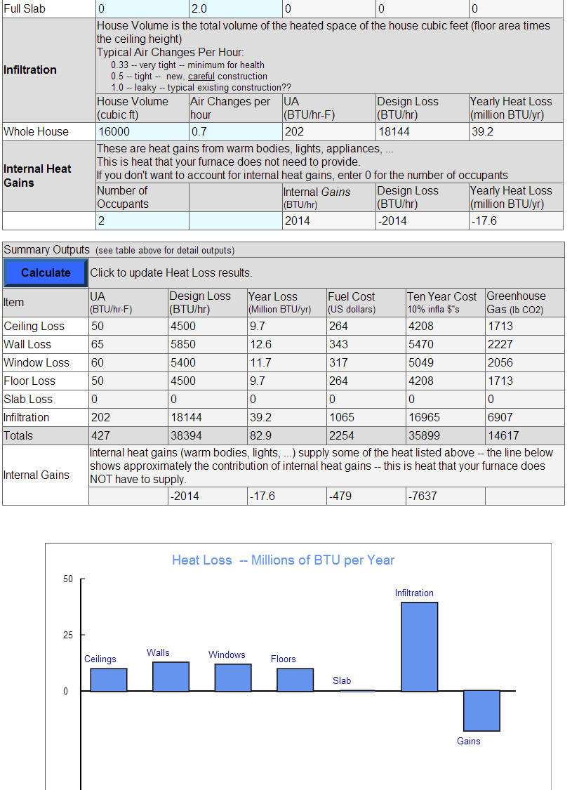

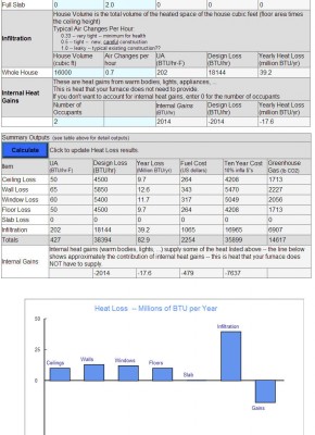

аз за друго влязох и да си го напиша че ще забравя.
линк-а е точно за този форум "направи си сам блоу дор тест" :) :
http://www.builditsolar.com/Projects/Co ... wRates.htm
ъъъ картинката е малко по голяма - исках само графиката да кача но не ми се реже сега.
друго си е да можеш да си мернеш загубите от инфилтрация, нещата стават доста ясни и се вижда в кое има смисъл да се инвестира. предполагам загубите за различните елементи са сметнати а инфилтрацията е мерена :
gechev - специалист
Браво, =D> интересен сайт
