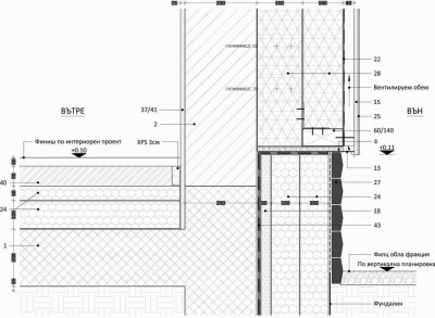

2.Монолитна сграда от стоманобетон и зидария със стъпване на основите директно върху носещия земен пласт. При този вариант термомоста е неизбежен и целта е намаляване на топлинните загуби от него. Първата стъпка е да се редуцира площта на колоните и шайбите до колкото може (леки конструкции, без излишни подпори, корави и добре поставени шайби). След това отново се прави "плаващ под" както и при дървения скелет и изчезва основната част от загубите (около 70-80% от площа). Остават 15-20% площ от стъпване на зидарията. Ако сте с газобетон или полистирол-бетонни блокчета се приема ,че всичко е ОК ако има плаващ под отделящ замазката от основите на 15-30 см. Ако зидарията е от кухи тухли (те имат голяма топлопроводност в посоката на кухините) се псотавя първи ред от газобетон/полистирол-бетонни блокчета.Ето и картинка:
Този вариант работи доста добре при сравнително "леки" сгради без сутерен , или поне без отопляем сутерен. При проекти за къщи стъпките на колоните и шайбите са няколко процента от площа на етажа и въпреки голямата проводимост на стоманобетона няма как през тях да избягат фрапиращи количества топлина. В допълнение земята под сградата е доста по-топла от външния въздух което намалява загубите с около 50%.

червеното какво е?
пък и май не е счупен моста - на клипа.

Ето още един детайл за намаляване на термомоста в основата на зидарията от Виенербергер. Реално препоръчват запълването на кухините на първия ред тухли с перлит и твърдят, че по този начин топлопреминаването по вертикалата на тухлата влиза в границите на U= 0.20-0.25.

Червеното ще да е дренажна мембрана.
На мен ми е чудно защо всеки път трябва да се напомня, че топлоизолацията е ефикасна когато е защитена от влага. Та къде е хидроизолацията?

Картинката е много интересна. Но колко често се изпълнява?
В една от референтните пасивни къщи не мога да видя този принцип: вижда ми се че няма отделяне на основат от вътрешната стена, но може да не разчитам правилно схемата. Но изследването с термична камера показва, че резултатите са отлични.

Foundations_Isolation.jpg Изолация основи, http://www.apxe.eu/projects/54#

Не се бях сещал че може да се запълнят тухлите, а съм я гледал тази картинка :axe: .В случея не се постига U=0,2 ,а ламбда 0,2 което не е особенно добър резултат, но е по-добре от без нищо. Опита ми с перлита сочи само лиши неща , но то може и със стиропрени топчета или вата да се пълни. Итонга и полистирол бетона примерно могат да паднат под ламбда 0,1. Полистирол бетона не страда от "намокряне" и е перфектен за подобно приложение както и за други термомостове (борд към покрив например). Естествено ако зида е направен отгоре до долу с еднакви тухли би трябвало да бъде по-сигурен от чисто механична гледна точка.

Не е показана - детайла е принципен и показва топлоизолацията. Според мен червеното оказва допълнителен пласт лепило - ако беше дренажна мембрана щеше да върви на долу и да е подвита :? . XPS-а също ли има проблем с влагата/водата :?

Детайла които си показал е много неудачен от към стъпване на зида - освен ,че не са прекъснали термомоста на зидарията в зоната на "плаващия под" ами и са го подсилили като са си играли да излеят бетонно прагче :shock:
