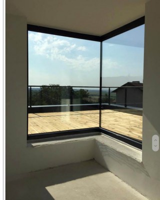

И най-големия кошмар е "екзотиката" ъглов неотваряем прозорец без колона в ъгъла,като на пасивната къща във Войнеговци.Това не можело да се прави,не било хубаво и т.н..Само дето в Англия беше нещо съвсем стандартно на новите модерни къщи,като съпругът ми е правил изолации на немалък брой такива "екзотики".

С ъгловия стъклопакет е същата работа- изпълнение с профили за окачена фасада.

Разбирам,че ще ми изпълнят ъгловия прозорец с колона.
