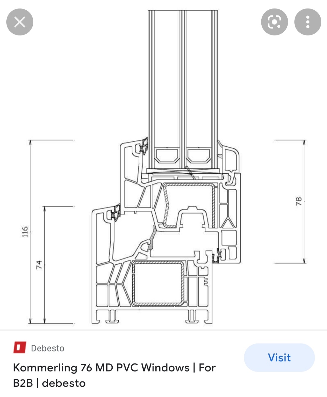

Днес се замислих има ли голям смисъл от 7 камерен профил спрямо 5 камерен..
Желаете да получите "енергийно ефективна къща". Какъв стъклопакет ще слагате. Не мисля, че е добре да се избира профила единствено според това колко са топлозагубите през него. А най-вече избора зависи от стъклопакета, който желаете (според мен). Например при "петкамерните" профили - обикновено стъклопакета, който може да се монтира, е значително по-ограничен по отношение на общата му "дебелина". По-ограничен е и по отношение на общата му маса.

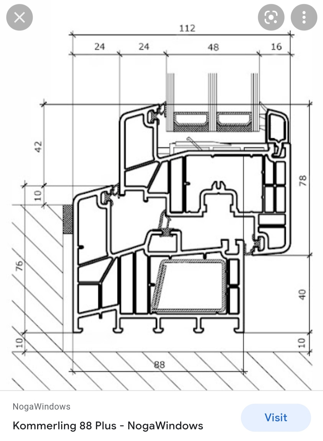

След наблюдения у нас,ще кажа какво мисля по казуса на resistbody за профила.
В общия ни район, приходите от слънце зимата от южните прозорци са големи.В ЕЕ даже ми е изчислено,че приходите от там зимата са по-големи от загубите.Ако ще се слагат два различни профила на основни и сервизни помещения,при условие,че остъкляванията не са големи,и по-посредственият профил може да понесе троен стъклопакет с читави разстояния между него,бих сложила 5 камерния на южните стаи,а на северните 6-7 камерен.
Причината е ,че от север няма никакви слънчеви печалби,прозорците са по-малки и по-широкият профил с по-добър коефициент за цялото прозорче ,ще допринесе за по-малка загуба на топлина през него.
От юг,по-тънкият профил ,увеличава площта на стъклото и слънчевите приходи.

А от къде заключихте, че 7 камерния профил е с по-голям "видим" размер от 5 камерния, след като камерите се броят в друга посока? Това не разбрах!
nelina_london - специалист
Ами защото и на Рехау и на Кьомерлинг съм ги сравнявала.Месеци съм избрала дограма и показатели.
Ето Кьомерлинг 88 и 76.
6/7 камери срещу 5
