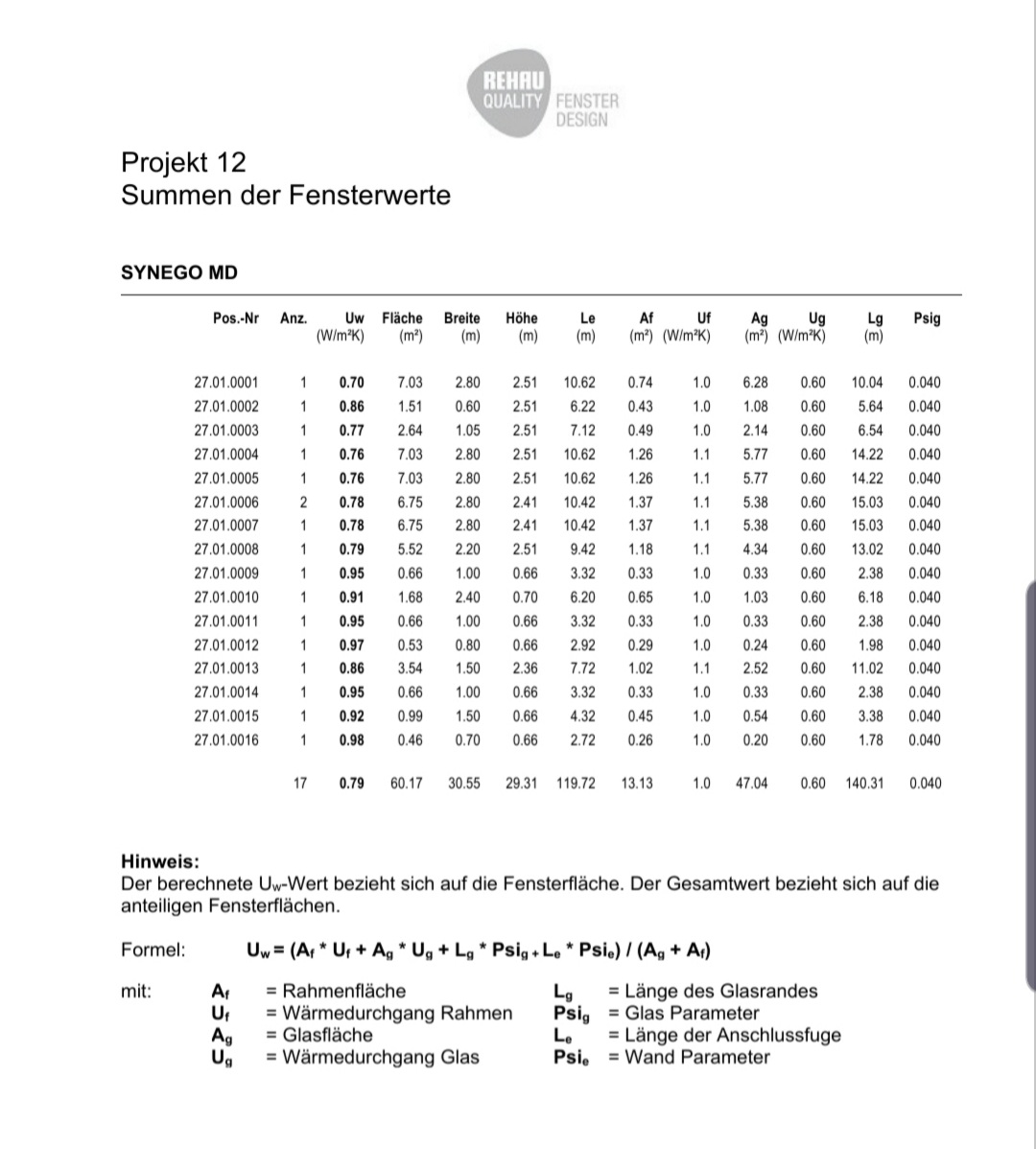

Всички марки дограма имат профил от висок клас с Uf 0,62-0,65.Като това ,почти винаги е от комбинация на профил+стъклопакет+газ,без да е включен монтажът и се постига само на много големи стъклени витрини,като тази ,която предвиждате.
Ето ви формулата да си изчислявате, за да видите до колко коефициентът на самият профил е от значение.
Това е нашата разбивка.
