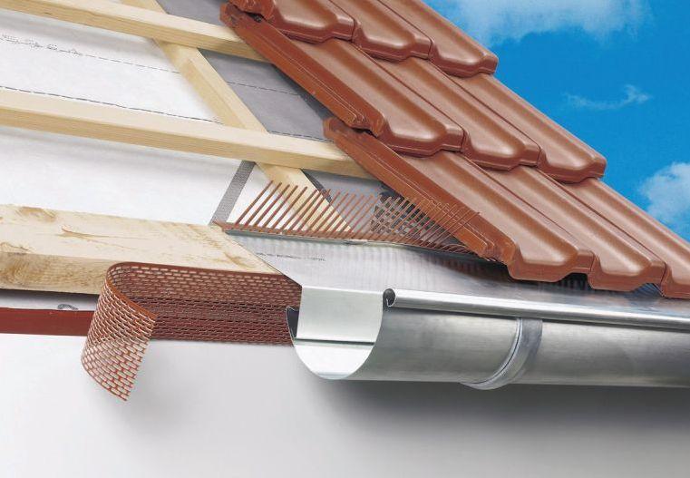

Чудя се между два вариант на оформяне на стреха:
1. Най-масовия в България според Брамак
2. Вариант с подулучна пола. При този вариант ако има теч, може да се разбере веднага, докато при 1) чак когато водата стигне до подпокривното пространство.
Мрежата е тази:
А вентилиращия профил този:
Накрая трябва да стане нещо подобно, като гребена е заменен с вентилиращ профил, който е поставен в най-долния край:

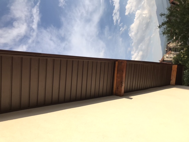

Здравейте колеги,
Търся бързо и лесно решение за затваряне на стрехата, Devorex & Vox са ясни. Има ли някакъв вариант с ламарина например, не ми се занимава с ламперия.
Къде мога да разгледам и поръчам?
Благодаря предварително!
naster - майстор
Ей го с вокса. Ламарините от ВАС метал най-добре, но там си иска умения. И за кой град става въпрос?

schuldiner - майстор
ср юли 08, 2020 12:07 pmFido написа:
Здравейте колеги,
http://aquametal-bg.com/cat/metalna-vag ... index.html
ср юли 08, 2020 12:14 pmnaster написа:
с.Огняново, Софийска област
naster - майстор
Ето, предложените каварненски в по-предишния пост имат представителство в обеля. Даже ще ми е интересно как е цената спрямо пвх-те софити. Първо се бях насочил към деворекс, но имат много слабо представителство и търговски отдел - не работели директно с клиенти...
radius - майстор
Ей го с каварненските, собствен монтаж :irre:
naster - майстор
Това сиво ли е или тъмнокафяво? И нашето е собствен монтаж (с бащата двамата). Едно приятелче се интересува какви варианти има за стрехите, но не намирам цени за това чудо.
radius - майстор
Т. кафяво, ние с жената двамата :wink: . Ползвах 2 дни скелето на изолаторджиите. По спомен не беше отчайващо скъпо, то затова съм го и избрал. Като рязах с флекса, хем с предпазни очила, една стружка успя с двоен рикошет да ми се забие в окото (за щастие в склерата), та бягах и до очна болница.
