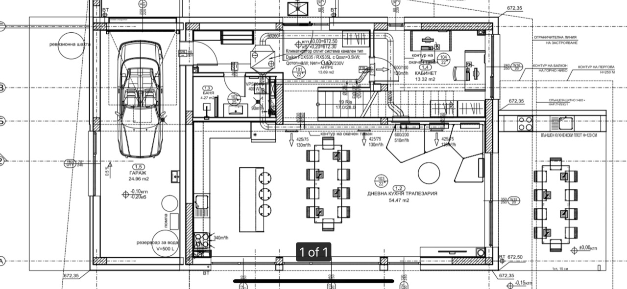

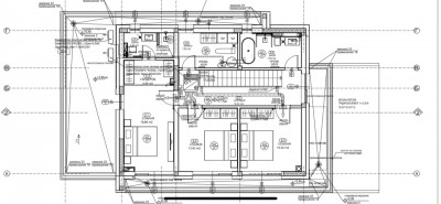

Привет, вписвам се и тук, че ми изникват въпроси за рекуперацията и понеже идва етапа на изграждане на ОВК, сега е момента да взема решение - със/без рекуператор.
По проект ще отопляваме2 х -100м2 жилищна площ с два канални климатика и тръбни разводки към стаите. На партера имам 50 м2 хол + дневна + кухня и 14 м2 стая за играчките на детето и любимия :-) , баня с тоалетна и коридор със стълбище към втория етаж. На втори етаж са 3 спални по 15 м2, към едната има гардеробно със същите размери, баня и отделно мокро помещение. Двете канални машини са предвидени в коридорите. По проект нямам предвиден рекуператор, и до преди 2 дни бях абсолютно убедена, че трябва да имам. След като прочетох тази и темата за вентилацията вече не съм сигурна точно какво ми трябва?!?
Идеята е, че искаме в хола да може да се пуши и да неутрализираме задимяване/умирисване. Да де, ама четох за рекуператори, които смесвали потоците, а и при повечето смукателната част е от бани/тоалетни, а нагнетяващата към спални и дневни. Взех да се чудя при тая ситуация два рекуператора ли ми трябват? Един за хола и един за спалните? Текущо в къщата проветряваме и ползваме Цептер за пречистване.
В понеделник /вторник ще се видя с проектанта и ще го обсъждаме, но все пак да питам и тук….
Пускам схемата на текущото ОВК с идеята някой да даде акъл как да реша казуса:

nelina_london - специалист
Деси,освен от бани и килери , се смуче и от кухнята .Най-разумно ми изглежда смукателната решетка в дневния тракт да е най-близо до мястото ,където ще пушите, ако има възможност , разбира се .
При HRV няма смесване на потоци .Обаче ,за да се изсмуче цигарения дим ,рекуператорът ще трябва да работи на по-висока степен ,което пък ще доведе до прекомерно изсушаване на въздуха зимните месеци .
