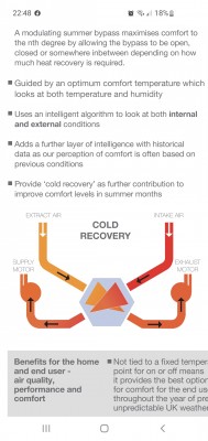

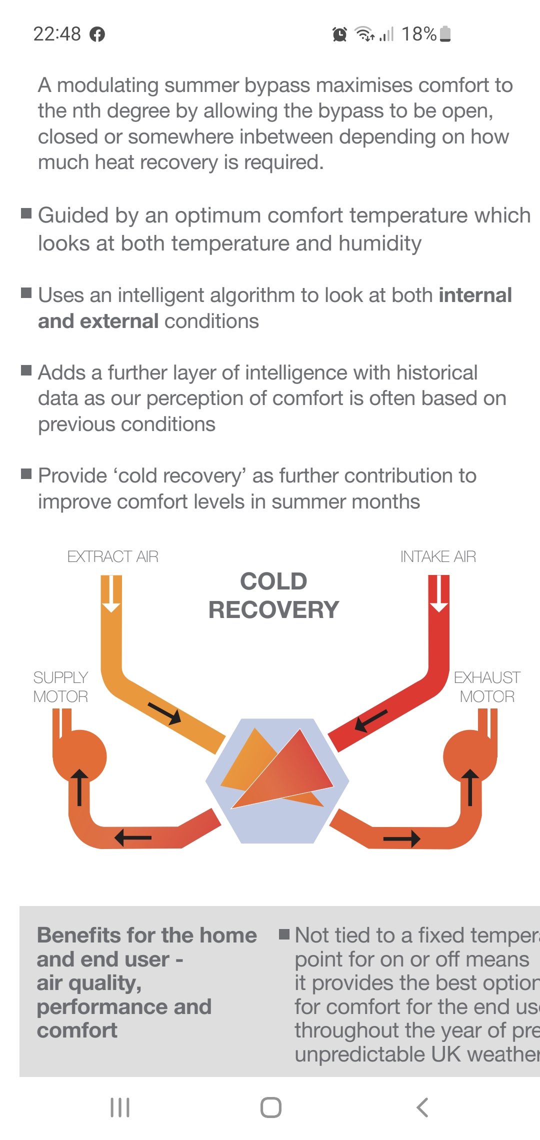

След като си мислех, че нашето HRV няма с какво повече да ме изненада-скролвала съм менюто му безброй пъти ,следейки го предимно в зимен режим ,ето ,че и в летен режим имало повече от полезна функция .
Миналото лято бях избрала режим бай пас и температурата ,която вкарваше бе с около 1° по-висока от външната .Настройвах го на 50м3 през деня ,и на 300 м3 през нощта .Тази година не съм се заигравала с настройките .Оставила съм си го на 50 м3 през цялото време ,защото цяла нощ сме на отворени прозорци .Единствената разлика е ,че вместо да избера ръчно режим бай пас ,съм избрала функцията летен режим ,т.е период на охлаждане .Втори ден минавам покрай него и го поглеждам ,за да видя външната температура .С изненада установявам ,че при 33° външна и 24° вътрешна (климатикът не е работил ) ,рекуператорът вкарва въздух на 26 ° .Стори ми се странно ,защото не съм задълбавала в бай пас режимите ,които се оказаха няколко вида , и се зачетох в инфото .Ето ,че системата била интелигентна.
