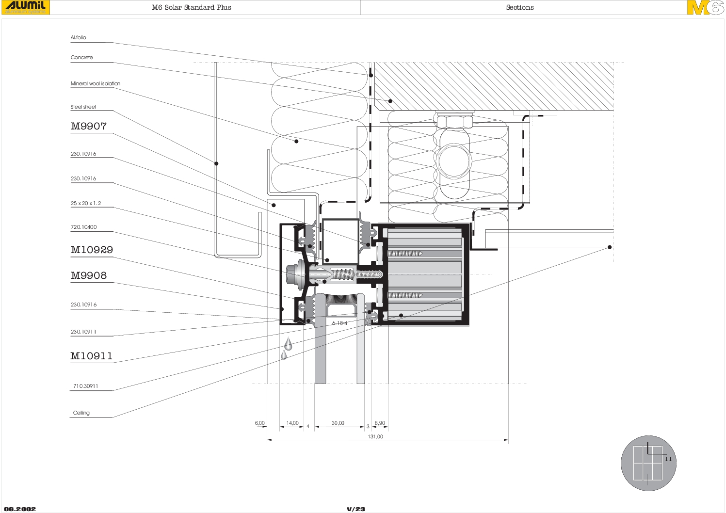

Пуска страница/вид/ от фасадно завършване на Алумил /няма да ви казвам от коя година е измислено ,на каталог и се практикува/, надали "пасивните дограмджии" ще сътворят нещо много по-добро
Следваики принципите е приложимо в/у всякъкъв вид дограма.
П.П.Ако мислите че вода се спира по лесно от въздух ............... ще замълча
