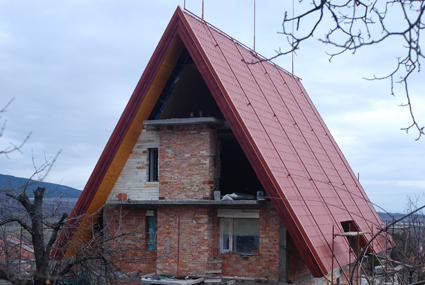

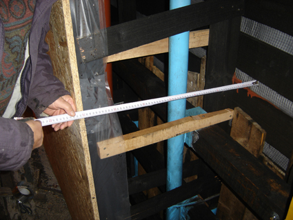

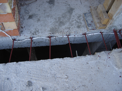

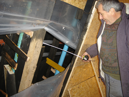

Ще пусна снимките на един приятел от Стара Загора, който си строи пасивна къща, без неговото разрешение, но се надявам, че няма да има против. Рядко се засичаме на скайпа и се надявам да попадне на темата и да обясни по-добре от мен.

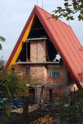

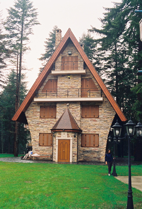

Така би трябвало да изглежда къщата накрая

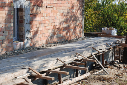

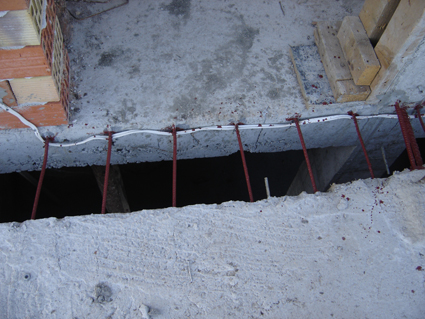

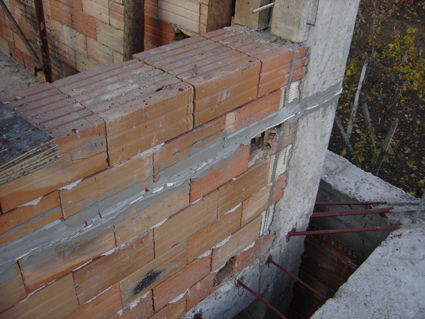

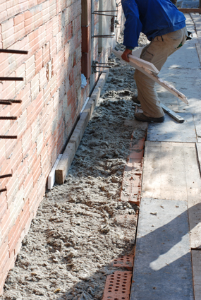

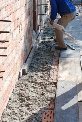

Това е фундамента. До него има 30 см вата, втори зид, после ревизионен канал 80 см и най-вън е бетон.

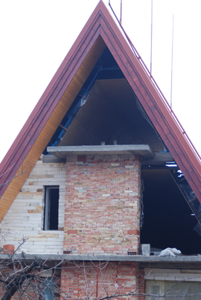

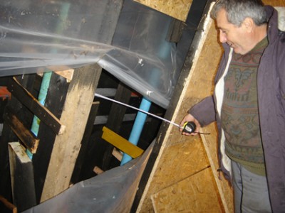

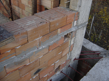

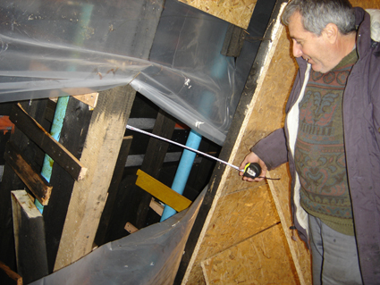

Това е пространството между покривното покритие и вътрешността на стаята. Доколкото знам по-нататък ще бъде запълнено с вата. Ватата му е насипна (втора употреба) и може да се каже, че разполага с огромни количества на скромна цена.
Последна промяна от bulhomes2 на пет яну 04, 2013 7:16 pm, променено общо 1 път.
bulhomes2 - майстор

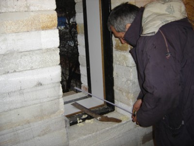

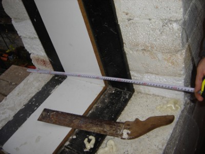

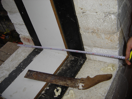

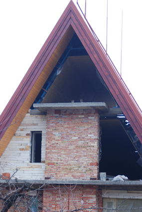

Стената над входа. Дограмата ще бъде двойна. Обикновенно PVC с двоен стъклопакет и след 10-15 см - още едно.
Това пак подпокривното.

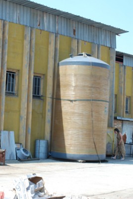

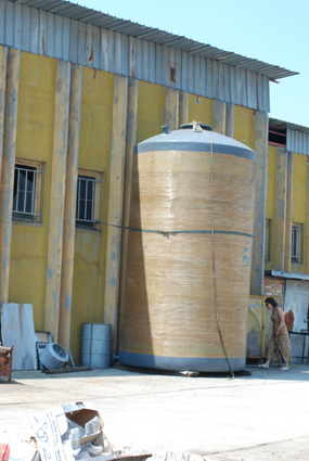

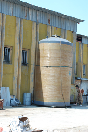

Това ще е топлинен акумулатор

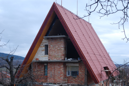

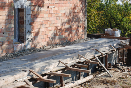

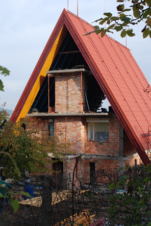

Изглед на построеното досега
bulhomes2 - майстор

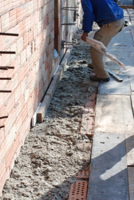

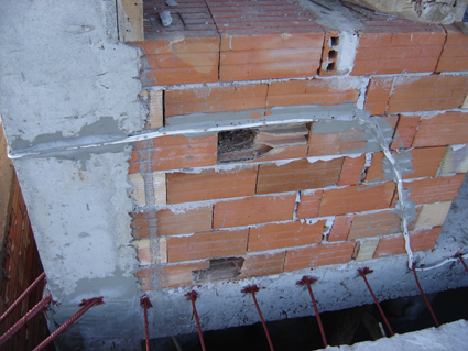

Тук вече с ватата е попълнена кухината на двойния зид
Да - сега разбирам защо външната стена на двойния зид е била с тухли. Има още една бетонна
Това е засега.

Много хубава изглежда на 1-та снимка. Блазе му на приятеля ти (явно е напред с парите човека). Само не ми допада това с идеята за двата прозореца. Вътрешния сигурно се отваря навътре а външния навън, но и голямото разстояние между тях и на човек като му се прииска да си отвори прозореца да подиша свеж въздух ще се види в приключение. Иначе ще стане много добре .
bulhomes2 - майстор
Мисля. че съм срещал някъде написано, че на пасивните къщи прозорците са неотваряеми. А иначе нямам идея дали е напред с парите, но съм склонен да мисля обратното. Защото човек с пари може и за 2-3 месеца да го направи,а и той като мен се влачи вече няколко години. А и знам едно от препитанията му и не мисля, че изкарва кой знае колко.
galin56 - специалист
Вярно ли в пасивните къщи прозорците са неотваряеми?Това не го знаех. Е това за мене е велика глупост. Не случайно хората са казали , че крайностите никога не са хубави. За това аз лично не харесвам идеята за пасивна къща, но това си е мое мнение и спирам вече да ви спамя по темата, защото има някои доста ентусиазирани на тая вълна с пасивните къщи и ще почнат след малко да ме нападат и оборват.
KingLin - майстор
Без да нападам :) , но с желание да оборя предното мнение ще се опитам да помисля на твърдението за неотваряемите прозорци. Отварянето на прозорец води до преминаване на огромно количество топлинна енергия (посоката зависи от сезона). А в пасивните къщи точно това е едно от най-лошите неща. Пресния въздух се осигурява от вентилационна система с рекуператор. Може да има и затопляне на входящия въздух по различни начини като соларни панели, слънчеви колектори, геотермално и т.н. Но идеята е да се запазва топлината (или липсата на такава) която вече е вътре. Не че пречи да се направят отваряеми прозорците, но това е излишно оскъпяване според мен. Ако греша или пропускам нещо нека някой компетентен да каже, защото и на мен ми е интересна темата, а по образование и професия съм електротехник (но любознателен :D )
estqwerty - специалист
с тоя резервоар може и да успее да прескочи отоплителния сезон. :)
отварят се прозорците как да не се отварят - а в случая може да си ги направи каквито иска: навън, навътре има ги всякакви пари да имаш. в ук се отварят на вън има ги системите денги и желание трябва.
bulhomes2 - майстор
АртърДент беше минал през сериозни трудности докато си намери фирма, която да му направи прозорците да се отварят навън.

Чудя се на тази вата-по правило не се използва под кота 0,защото като се напие с вода качествата и отиват на кино.
