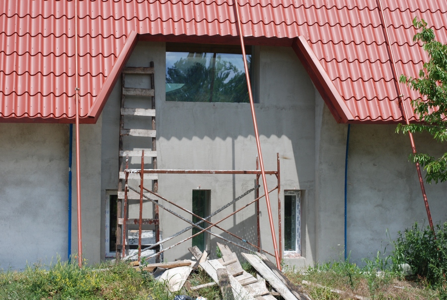

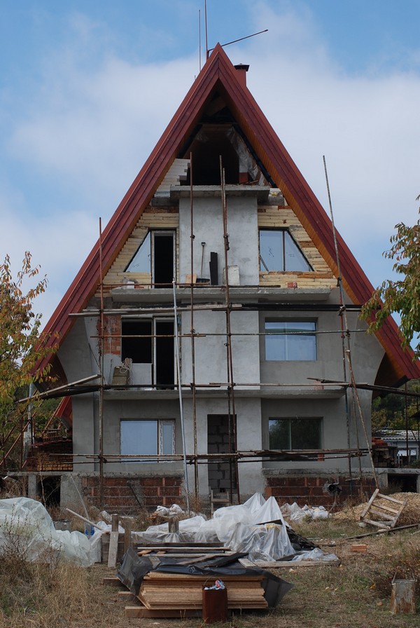

Христо като ти гледам снимките направо ти се чудя как искаш да слагаш и капаци

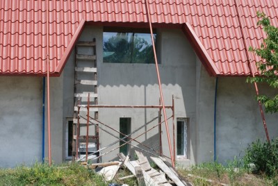

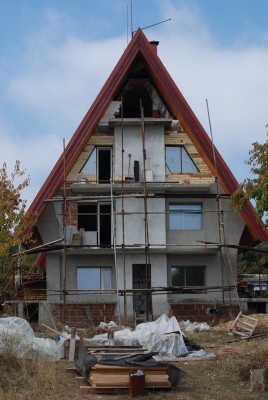

Добре де отказа ме от капаците, но прозорци имам и от изток и от юг и север, просто досега съм показвал само изглед от запад откъдето ми е входа.
От ляво е стълбището, затова там прозорците са малки само за светлина, отдясно на първия етаж е банята, затова там прозореца е малък, но тази баня има още един такъв отваряем прозорец, не се вижда защото е от юг. На втория етаж отдясно е кухненския бокс и там е голям, на третия отдясно е вратопрозорец на детска стая и най-горе триъгълника на ателието. Снимките, които пускам са стари, фасадата отвън е вече 100% готова.

Друго, защо не си сложил улуци на покрива? Как ще се реши въпроса с фасадата? И защо имаш 3 гръмоотвода? И двата въпроса са от любопитство.
hristo_qn - специалист
На големия покрив улуци няма да слагам. Той е толкова стръмен и изведен настрани от фасадата. Какво да очаквам при един силен снеговалеж - при свличане улуците ще бъдат изкъртени. Улуци ще сложа на малкото покривче, а също така ще бъдат отводнени и терасите.
Гръмоотводите не са 3, а 5. Разбира се, че може да мине и без гръмоотводи при ламаринен покрив и тези тръби, които ще ползвам за слънчевите колектори. На върховете на гръмоотводите съм сложил светодиоди, в последствие по цялата фасада ще има множество светодиодни лампи, които ще осветяват фасадата в различни цветове в RGB режим. Не разбирам какъв е въпроса за фасадата - обоснови се.

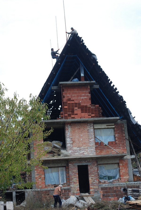

Аз тях гледах и предположих че не си ги изолирал. За мен просто трябва да си ги изолираш барабар с целия скат.

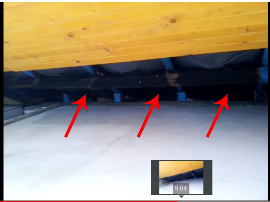

Скоро ще пусна клипче на което съм заснел покрива отдолу, но ако трябва да изолирам и стърчащата част на покрива ще отиде още един тир вата.

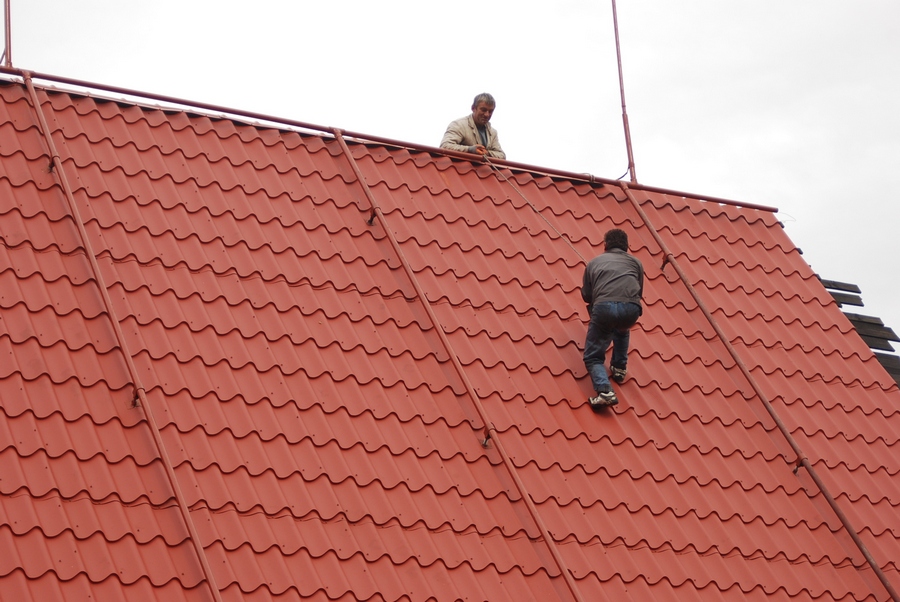

За фасадата имах предвид водата, която се стича от покрива ще пръска и ще я мокри. А относно улуците, сложи си, но скобите ги монтирай през 20-30 см. При този наклон няма как да се задържа сняг, че да ги откърти. Не се слага снегозадържане. Керемидите на "ТЕТО" ли са? И кой ти ги монтира?

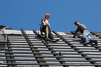

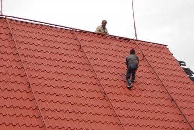

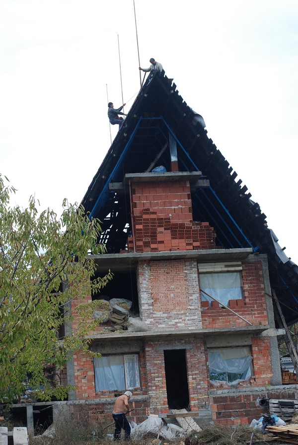

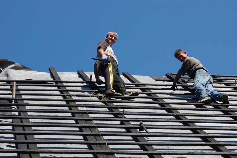

Керемидите са ми Plannnia Royal от фирма "Бигор". Монтираха ми ги двама каскадьори от Казанлък. Преди това много други идваха и се уплашиха от наклона и височината. Всички искаха невероятно големи скелета и супер големи обезопасявания. Тия дойдоха само с едно въже. Сложиха ми парафолиото, дървения обков, керемидите, тръбите за слънчевите панели и челните дъски. От моя страна беше само мазането със старо масло и лакирането.
Много са добри, ако искате да ги ползвате за монтажи ще ви дам координатите им.
Ако трябва да сложа улуци на големия покрив ще е много кофти гледка - особено вертикалните водосточни тръби.
Вадим Владимиров - специалист
Не, не в никакъв случай не искам да им ползвам услугите. :) Може да минеш и без тръби.

Относно "духането" през покрива:
За да не вее вътре там където съм сложил стрелките трябва да има (или поне да се показва) вата - от тук ти идва грижата. Това фолио което се вижда кое е - подпокривното ли? То няма как да ти помогне в случея - на мен мисълта ми беше че трябва да сложиш още едно такова от долната страна на конструкцията, но ти вече гледам си направил с половината ламперия и маи е късно :sad: Металната конструкция трябва да я "заринеш"(или поне увиеш) с вата за да няма грижи с конденза.

То на тая височина и без улук става (както го е направил де) - даже идва леко "класика", но отдолу по терена си иска плътен плочник с хубав наклон и канавка защото водата ще се лее навсякъде+заледяване зимата. Естествено обаче при изреза за прозореца фасадата ще пострада много лошо ако остане така :rolleyes:

Абе тва момче на втората снимка ми се струва че е стъпило баш на вълната на керемидата - не са ли ти "омачкали" покритието така?
Момчето тежи 50 кг и нямаше абсолютно никакви щети по целия покрив. Справиха се много добре.
