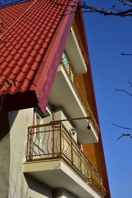

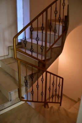

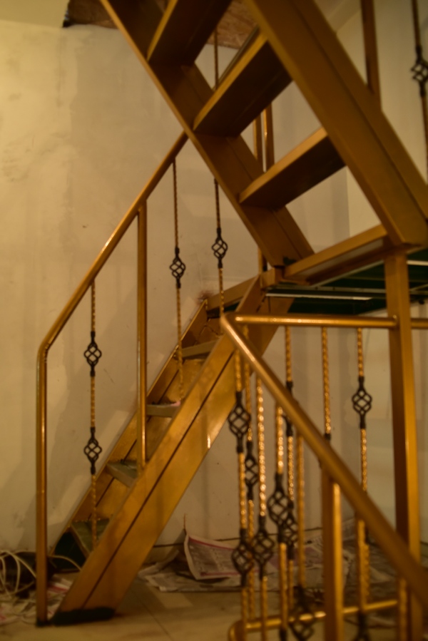

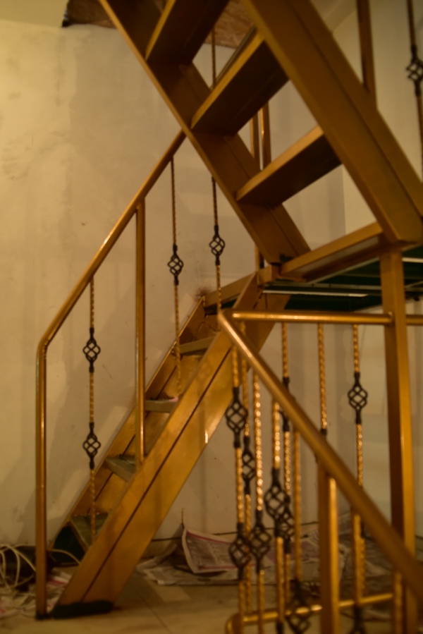

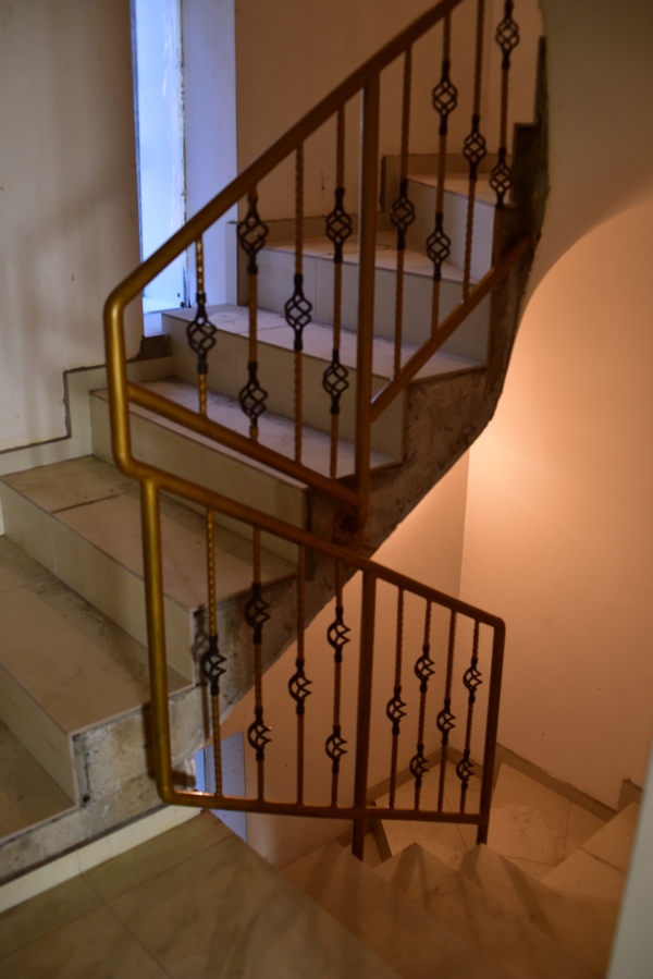

Бавно но славно напреднах напред - направих терасите и парапетите на стълбището.

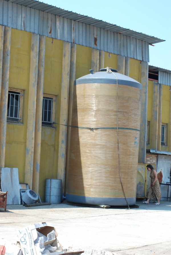

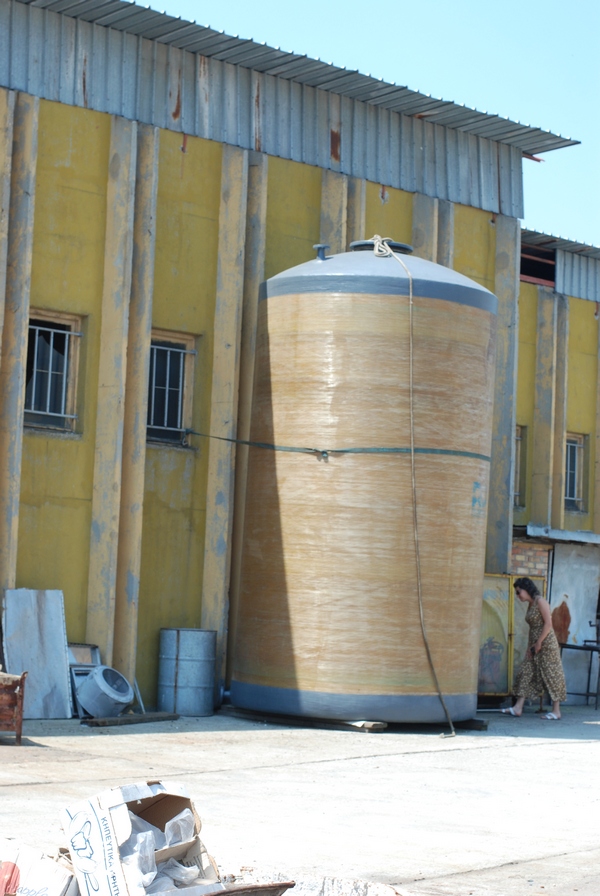

Предстои поставянето на буфера. Нормалното му положение е изправен с височина 5 метра. Отводняването обаче ще е голям проблем. Дайте идея как да го поставя в легнало положение без да се деформира, така височината му ще е само 2.50 метра. Буфера е 20 тона и е от стъклопласт.
bulhomes2 - майстор
Изкопай му легло!
Доста си напреднал...
hristo_qn - специалист
Цистерната е проектирана стояща - проектираните легнали цистерни имат обръчи на всеки метър, който не позволява да се смачкат при напълването им. Дилемата за мен е да и правя обръчи или да я бетонирам на 50% в легнало положение. Ако някой се е сблъсквал с този проблем очаквам съвета му.
bulhomes2 - майстор
А ти що не я закопаеш цялата? Аз мислех, че така ще правиш. Хем няма да ти пречи, хем ще е по-добре изолирана, и ще ти отпаднат тия притеснения. Но я заривай след като я запълниш!
Фитилчо - майстор
bulhomes2 написа:
По логично е, вярно, направо цялата закопана.
Легло от бетон с изолация, изолация на горната част и заривай :)
estqwerty - специалист
като ще се лее бетон и изолация - защо не я вкараш в къщата направо? виждал съм една такава в нета.
Проблема за заравянето е в това, че буфера е от стъклопласт. Ако директно го заровя ще се сплеска, а и така поставен изолиран с фибран ще са необходими около 10 кубика, а той с скъп. По-изгодно е да го поставя в бетоново легло до средата в легнало положение, след което да го заровя с 40 кубика вата с дъсчена обшивка и най-отгоре бетонна плоча. Всичко това ще е пред къщата, като странична изба. Що се отнася до предложението да го сложа в самата къща това не е възможно. Все пак буфера е 20 кубика.

Аз бих направил нещо като мазе наподобаващо силоз за балистична ракета, в което на фундамент да легне долната половина, а горната половина на съда да остане над земята, но под някаква дървена постройка.
Така ще има място да разположиш и допълнителни съоръжения около него. Помисли по въпроса какво би станало при евентуално земетресение, защото ако е свободен (не е вкопан), тези 20+ тона стават опасни.
