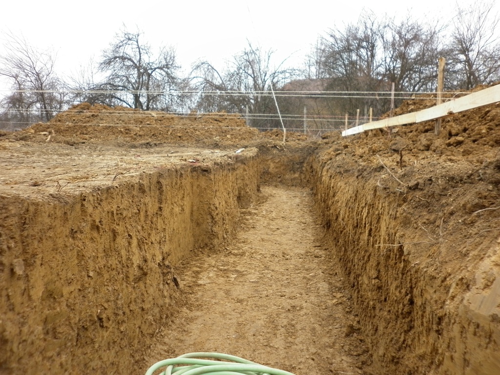

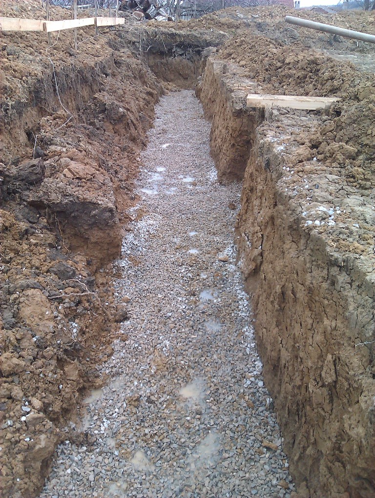

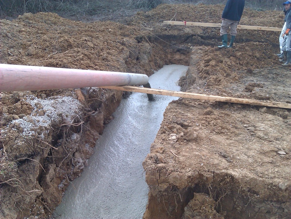

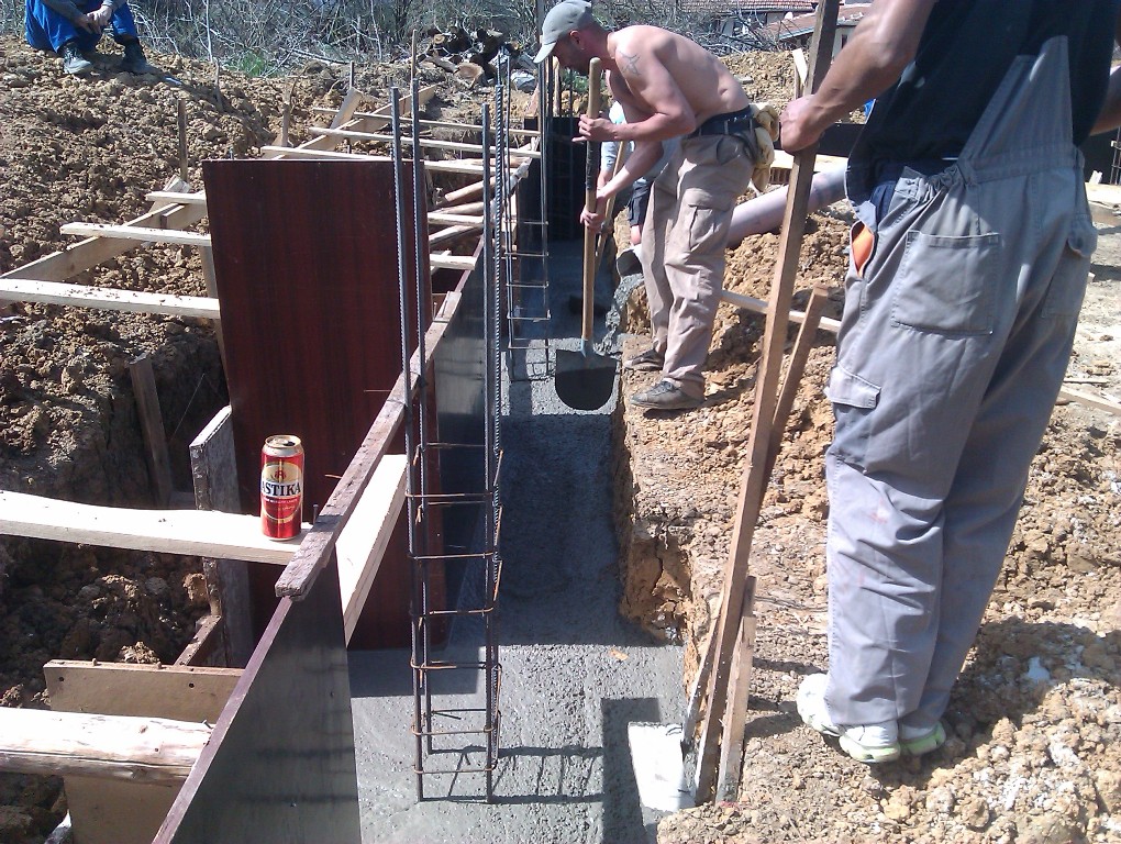

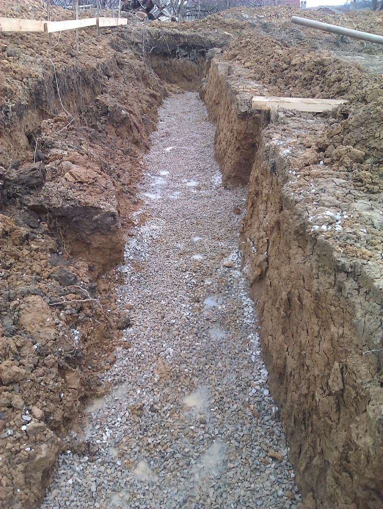

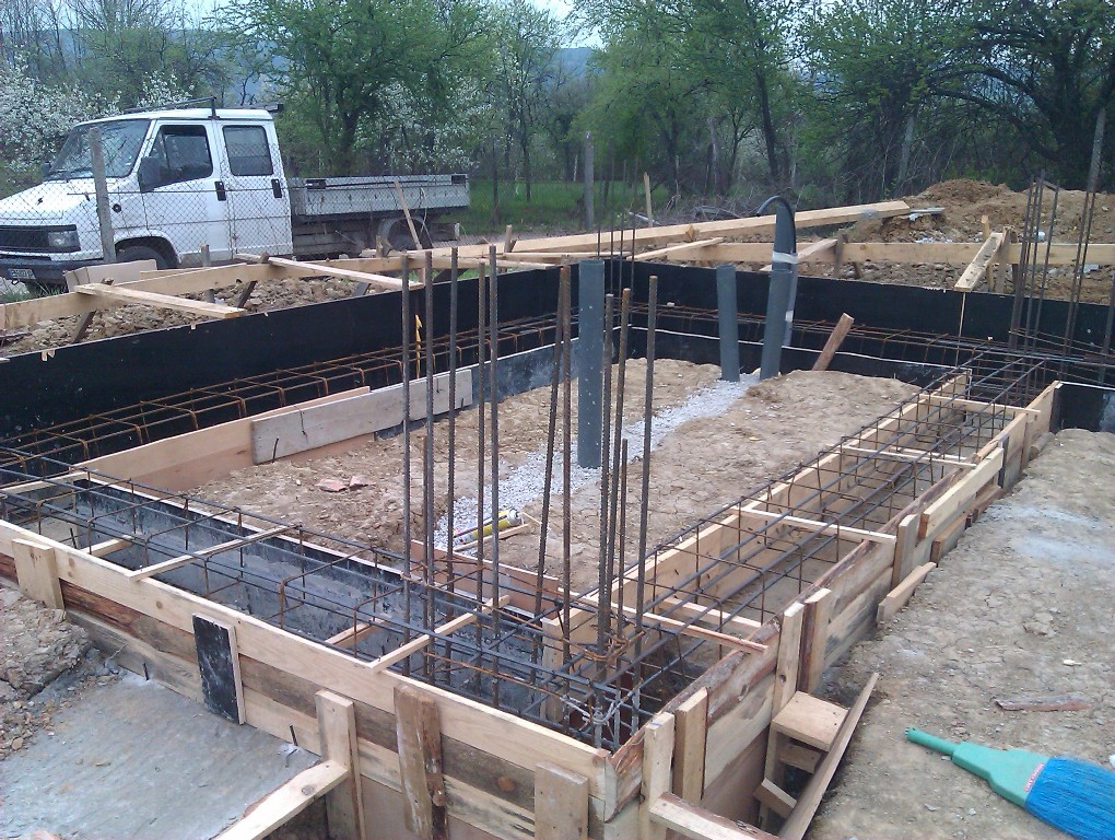

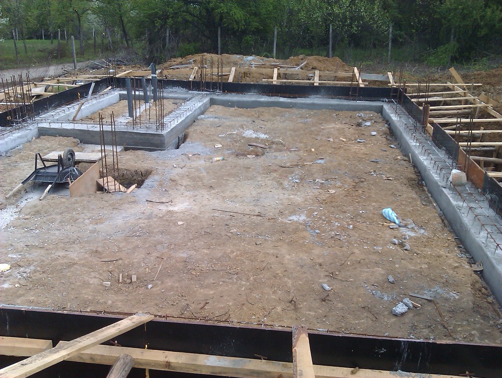

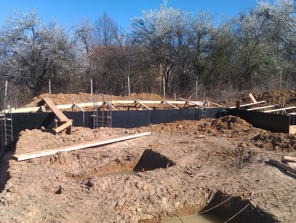

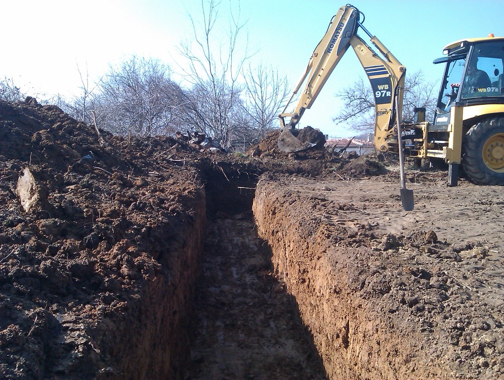

Здравейте, след като известно време не съм писал, а къщата започна да се строи... ще публикувам малко снимки докъде съм стигнал
1.jpg Основи
2.jpg Основи
3.jpg Основи
4.jpg Основи
5.jpg Основи
Dinev77 - напреднал
Продължение...

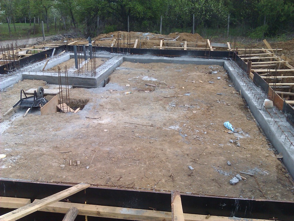

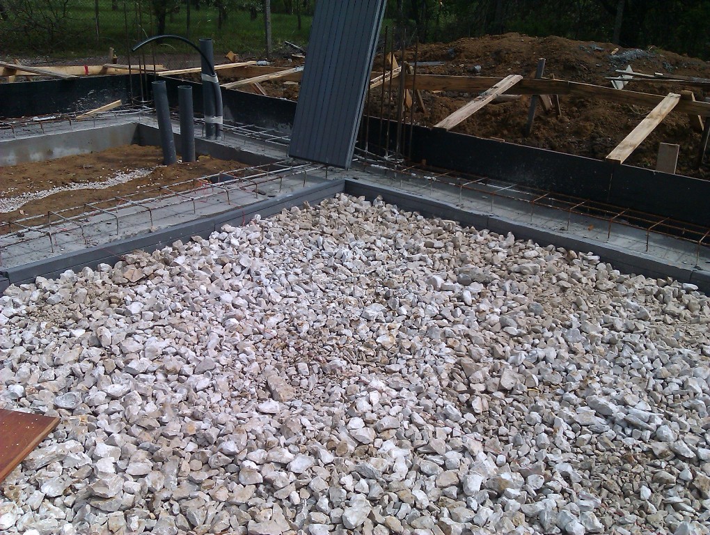

6.jpg Основи
7.jpg Основи
8.jpg Основи след премахване на част от кофража

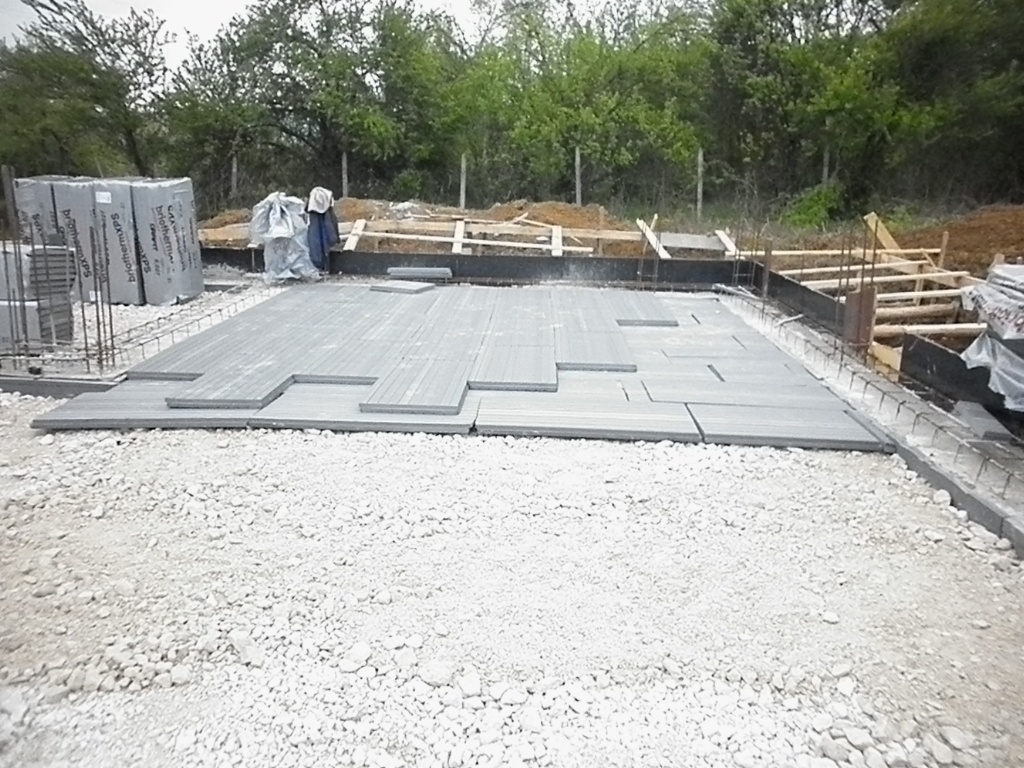

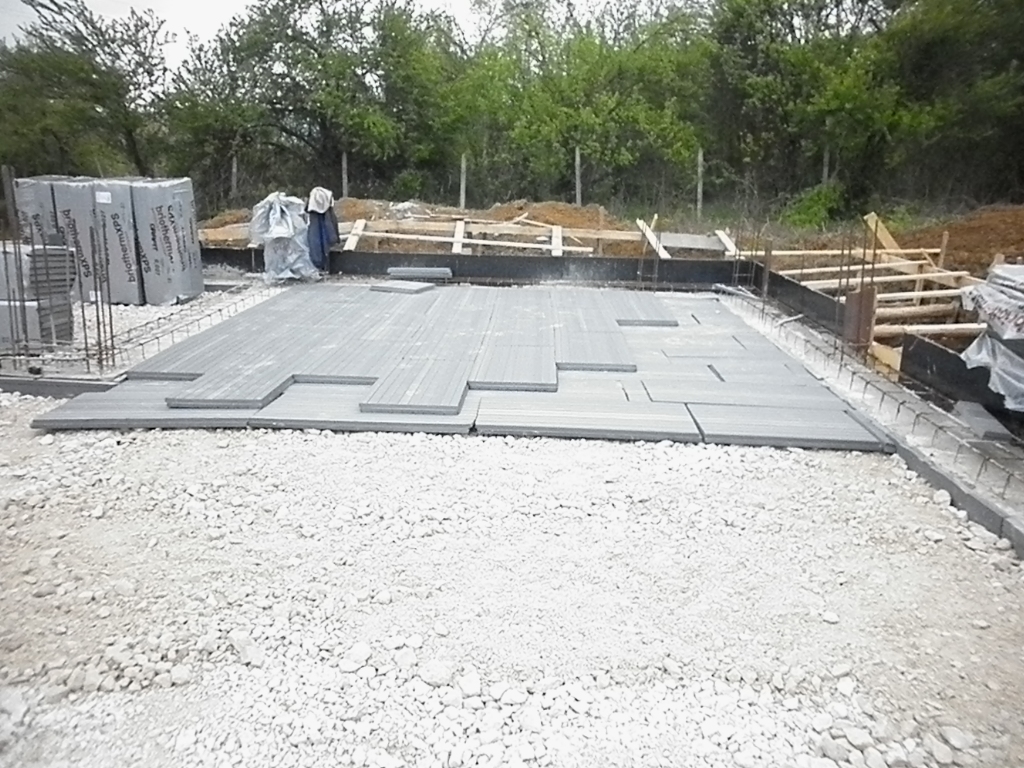

9.jpg настилка за първа плоча
10.jpg изолация под плочата
Dinev77 - напреднал
Продължение...

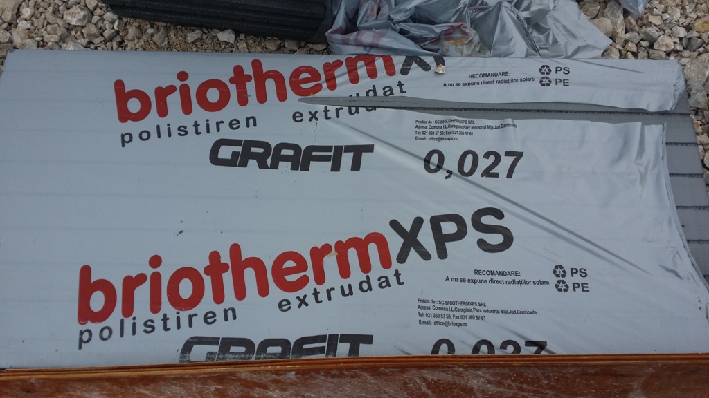

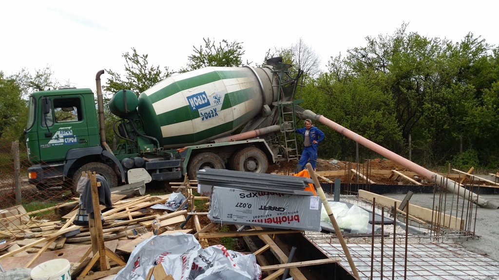

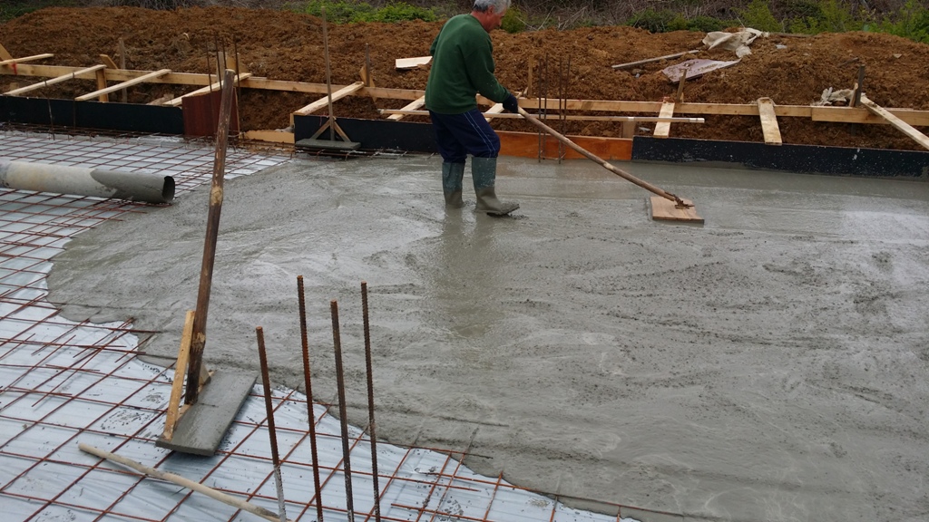

11.jpg 10 см XPS под първа плоча (настилка)

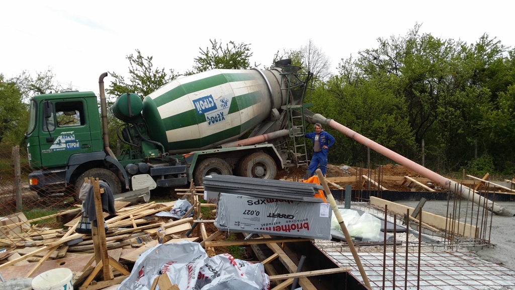

12.jpg първа плоча (настилка)
13.jpg първа плоча (настилка)
14.jpg първа плоча (настилка)

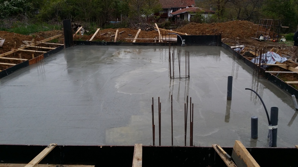

Точно след излизването на плочата... започна да вали и така 2 - 3 дена :)

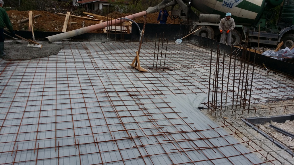

15.jpg Готова плоча (настилка)
16.jpg Много дъжд...

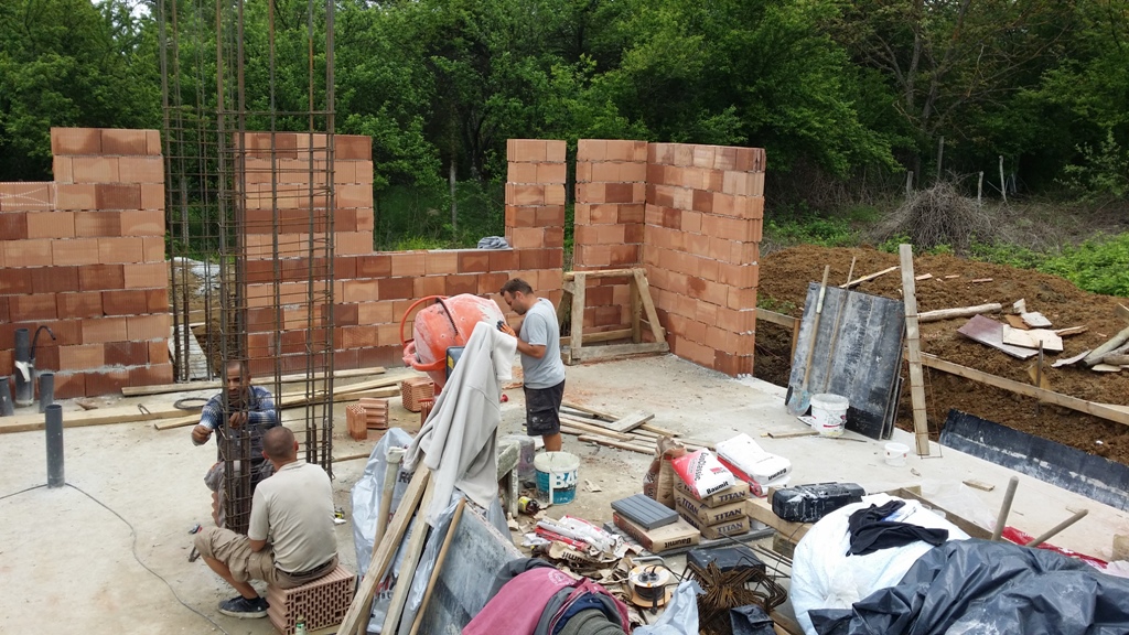

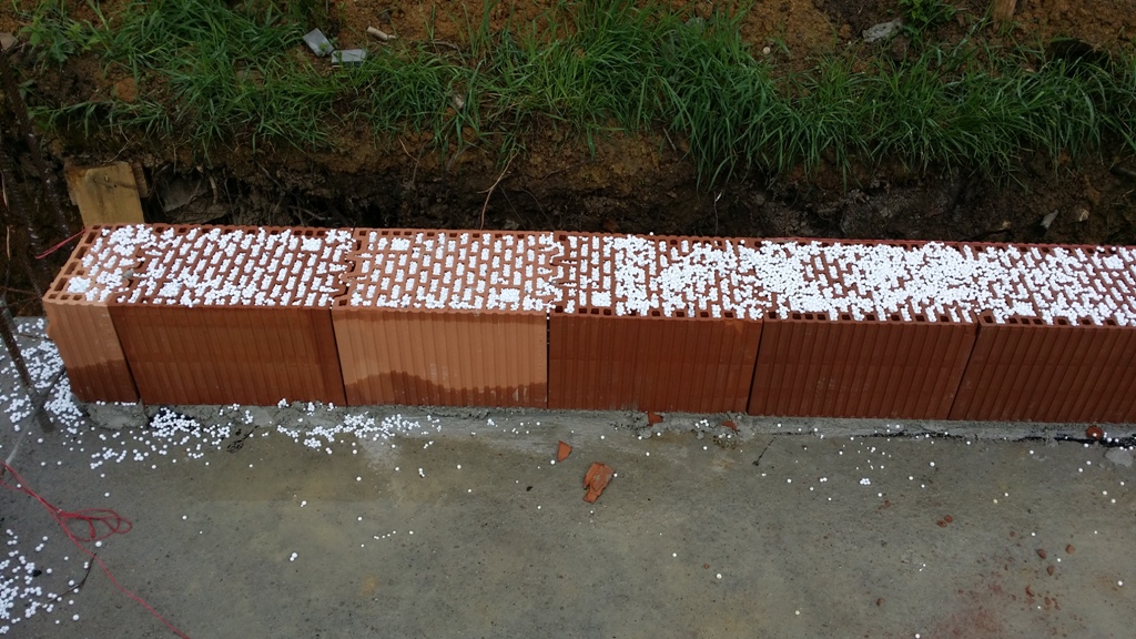

17.jpg Зидария - първи ред - със стиропор на топчета

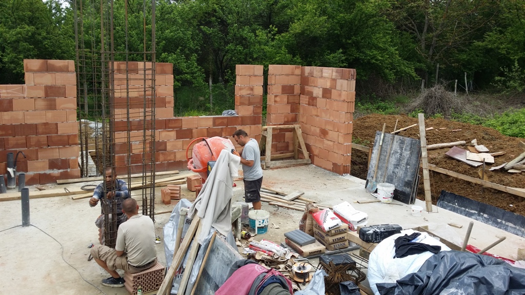

18.jpg Зидария - Винербергер - Porotherm 25 N+F
Pasko - специалист
Честото Динев от мен! Тухлите Винебергер не се ли редят след колоните , защото са за ограждащ зид? Нали се оставя 1-2 см между колоната и зида и се пълни с пяна или хоросан!
Dinev77 - напреднал
Pasko написа:
Благодаря! Колоните ще са след зидарията заради нежеланието да се нарязва кофража... които и без това не е много... При този вариант не мисля да се оставят фуги между колоните и зида. Аз не съм строител и не разбирам, но предполагам това, че няма да има фуга не е проблем.
gechev - специалист
Динев, сложи тънък фибран между колоните и тухлите, а и върху тухлите преди отливането на плочата. Паско не случайно ти го напомня. Така избягваш термичните раширения на бетона, а и ще избегнеш напуквания на стената от евентуално слягане или земетръс.
Pasko - специалист

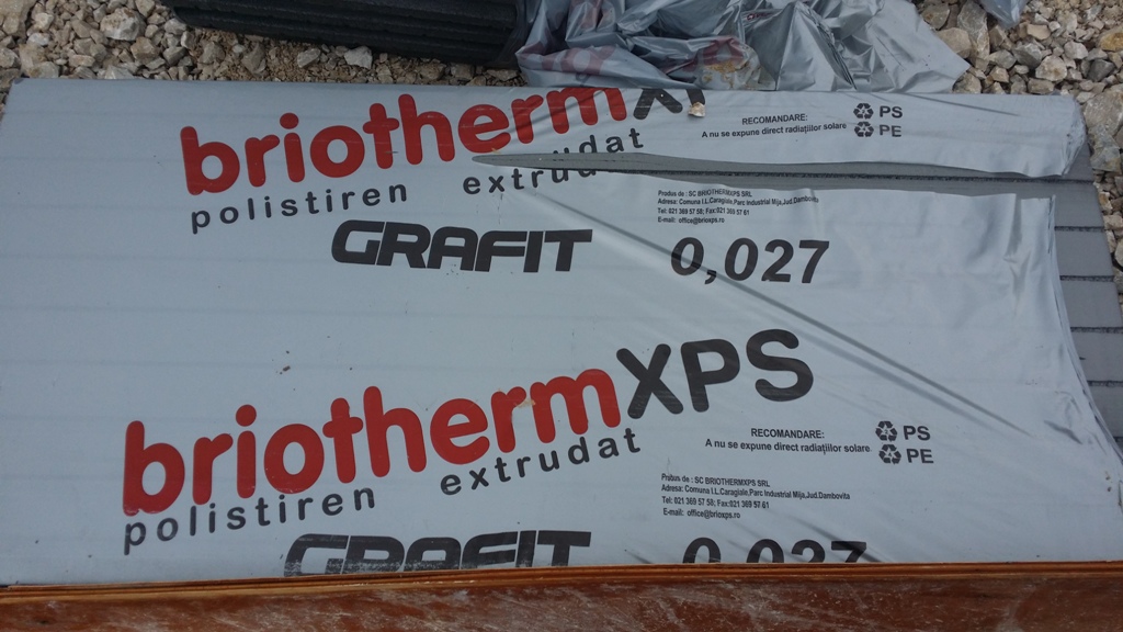

Наскоро гледах същата технология на тухли преди колони на обекта на един строител-кандидат за моята къща. Бетона в колоната се беше напукал, поради това че тухлата дърпа много бързо водата от бетона и не може да стане химическата реакция ! XPS-а колко му взе кубика , че и аз съм със същия ?
Dinev77 - напреднал
Pasko написа:
Благодаря за съвета, и ще предам на строителя... аз знам че само над зида (преди плочата) е хубаво да се слага фибран 1 - 2 см...
При мен над външните стени (зидове) има греда 25 см висока + 15 см дебела плоча (втора). Това дали обезмисля фибрана?
този линк гледах аз за зидането на тези тухли: https://www.youtube.com/watch?v=rE0jH4ZIqhM
Относно цената на XPS: 230 лв. за кубик
