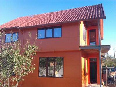

Здравейте колеги.....За много години :) Понеже гледам, че повечето теми за къщи с конструкция и термопанели са стари и има много неизяснени неща реших да внеса малко новости.....Няма да крия, че професионално съм в тази сфера, но мисля след около 2 години да започвам да строя такава къща и чета много във форума по отношение на някои от другите моменти различни от конструкцията и панелите. Очаквам мнения защото този тип строителство е доста неодобрявано в този форум

Защо да е не одобрявано? Малко повече инфо по въпроса- плюсове, минуси, ограничения на технологията и т.н. Гледам панелите тип керемида са дебели 40мм в най-тънката си част. Ако трябва да постигнем пасивност, тази дебелина няма да е достатъчна. Как решавате проблема? Не съм специалист в бранша, но бих прочел с интерес синтезирана информация. Пък по-нататък- въпрос на вкус и финикийски знаци :roll:

Нека не обръщаме работата на конфликти. Който има повече инфо, нека да разкаже. За промишлени сгради, добре, но за жилищни сгради? Как се прекарват кабели, канали, ит.н. и всичко да е естетично? Покриват ли се панелите, да речем с тапети, или нещо друго? В банята как се процедира? Лепи ли се фаянс и с какво? Има ли проблеми с предаването на шум по конструкцията, щото разбирам че е метална? Как се закрепват предмети по стените?

Панелите са удобен и бърз начин за оформяне на фасадите.Стените се правят като всяка друга сглобяема къща-консрукция,вата и ГК.Недостатък е нулевата пародифузия,цената,а и визията/за някои/.

Да, предава се шум и то много шум, този тип конструкции са така.Аз лично се спрях на варианта дебели дъски, дебел EPS + вата и гипсокартон отвътре. Мисля да заменя неплътната вата с по плътна такава откъм по-шумните места.
Инсталации се прекарват без проблем, защото мисля да изнеса гипсокартона 3-4 см навън от металната конструкция посредством дървена конструкция и зад това нещо да пусна инсталациите. Освен това си мисля за няколко тръби Ф50 по периметъра на къщата пуснати в замазката с изводи през няколко метра, за всеки случаи.Но аз нямам стаи, защото правя Лофт :)
Колкото до плочките, не мисля, че е проблем да се лепят на гипсокартон, аз ще го пусна в банята и двоен.
За по тежките неща се пуска профил отдолу(бойлери,мивки,казанче+тоалерна/вградени и тнт) а може да се използват и дървените бичменца под гипсокартона, мисля е достатъчно здраво. мСъответно в профила самонавивните винтове са доста здраво нещо.
Спрях се на варианта с дъски, защото:
1: Не зная как се завършват тези панели отвън(сайдинг не харесвам, а този който харесвам-дървения изизсква много поддръжка)
2. Панелите са доста скъпи на прилична дебелина и шумоизолацията им е мега зле

Аз лично много харесвам панелите като материал, но за сгради с по-съвременна визия, а не имитацията на традиционна сграда и керемиден покрив от снимката. Хем е скъпо хем изглежда че е като от филмов декор.
