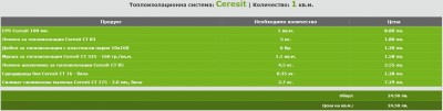

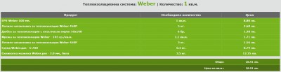

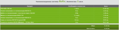

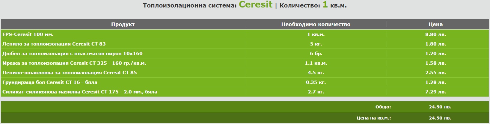

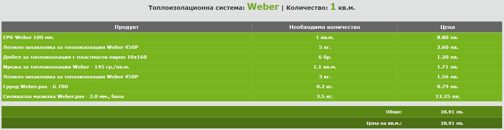

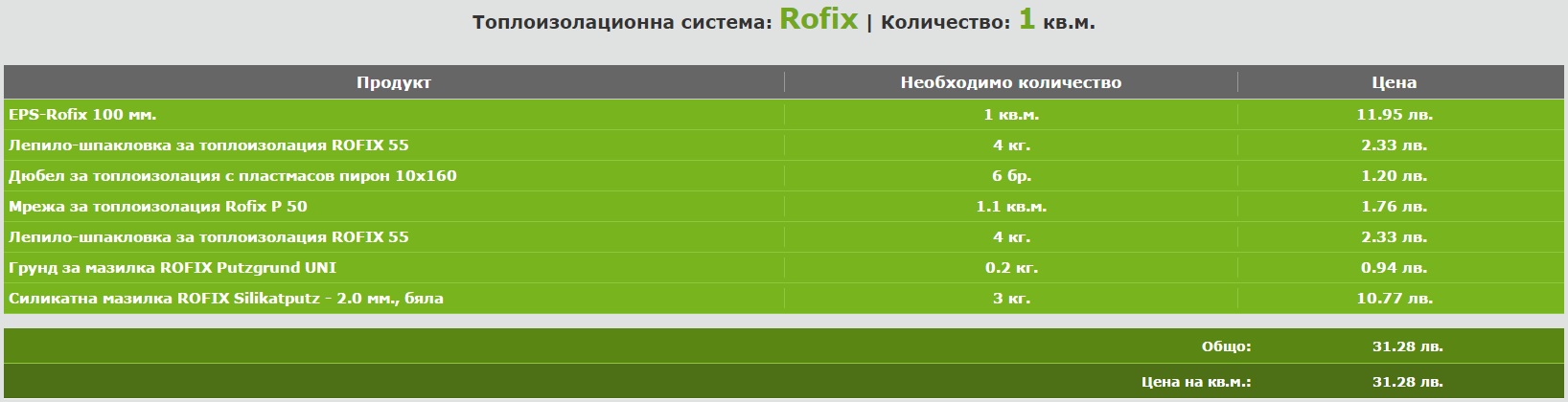

Колега, понеже се обърках вече кое смятаме и кое не, ще опитам да отговоря на цитираното. Таблиците ти са за '1м²" и аз ще отговоря за квадрат. Без да смятаме ъгли, водокапи, лайсни и др. за което каза Цилков.
Да разгледаме само случая с Винербергер 25 лайт, който заедно с четворките е и най масов и почти няма разлика в цената. Ето и цени на три производителя на ТИ системи (без ДДС) по нашите пазари. Максималната дебелина на EPS-a в калкулатора беше 100мм. Понеже търсим оптималната ТИС, пък и сме във форума за "Пасивни и Нискоенергийни сгради", коректно е да добавим още 100мм. Умишлено не съм избирал скъпите продукти:
Материали(цени) за 1м² :
Тухли - 22лв
Разтвор - 4 лв
ТИ - 24.50лв + 8.80лв(още 100мм) = 33,30 или 40лв с ДДС
Общо за материали 66лв. Как мислиш да ти стигнат 75 лв с труд :?
praseto написа:
Аз лично ще се постарая, да изнудя строителят да бъде максимално близко до тези цени. Колкото успея ще ми е файда. Знанието е сила.
Максимално близо до кое?! Да работи за слава! Пожелавам успех :)
