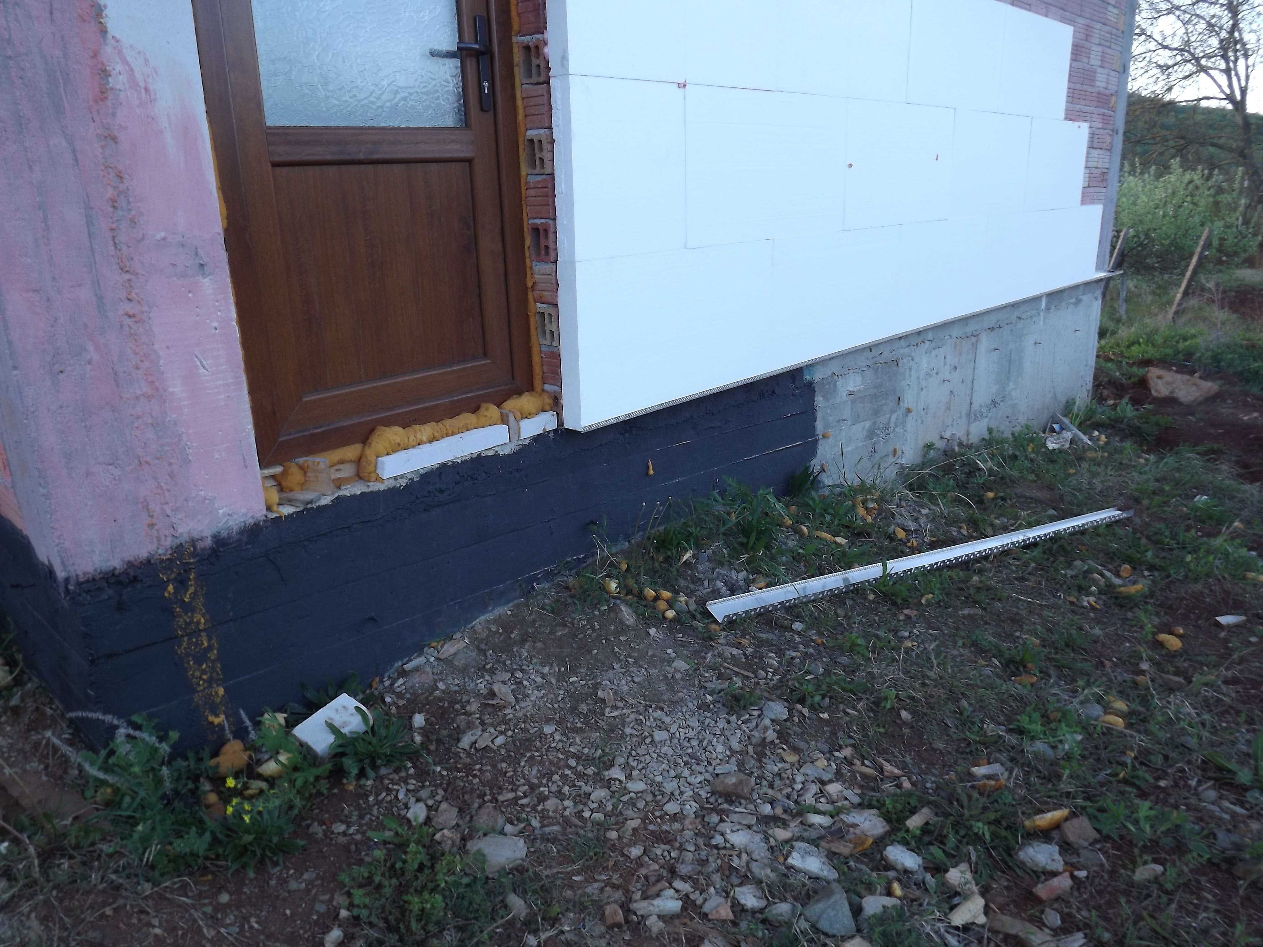

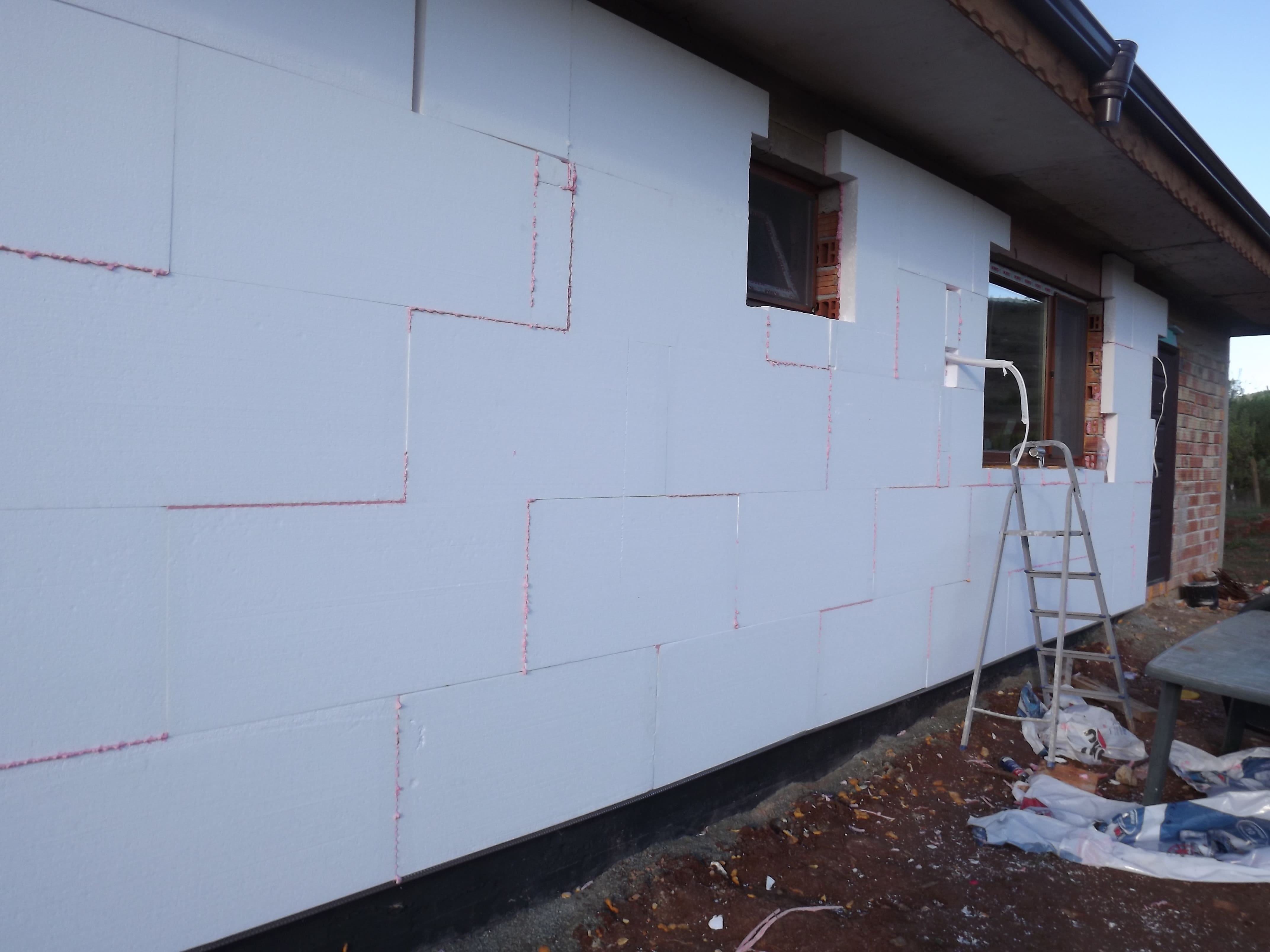

А доколко с пяна могат да се лепят листи на не много равна стена без мазилка? В смисъл, че има кривини, ако се гледат пуснатите диагонали на една фасада. Колко см макс би могло да поеме пяната без да се жертва здравината. После ще се дюбелира естествено.
[/quote]
С розовата пяна изправях до 5см, на гола тухла, няма никакъв проблем. Тази стена отзад беше крива, което установих впоследствие. Отдолу от профила почнах на 1см, а горе беше вече 5см, но се изправи идеално.
