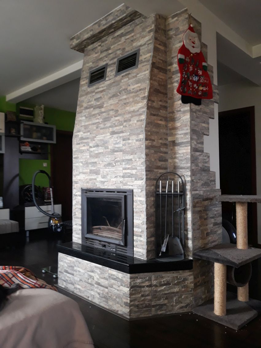

нед окт 28, 2018 7:59 amnaster написа:
Камината ще се използва като естетически акцент, не като основно отопление. Но това не означава, че не трябва да е изпълнена грамотно. Все още мисля за открита, но вградена камера като че ли ще е по-лесния вариант.
И аз да се включа с моите 5 стинки. Аз съм за вградена камера. Преди 10 тина години правих ТАКАВА по това филмче. Получи се много добре, много топли но от три години я паля само на коледа, щото по лесно да запаля котела на пелети. После отвън е въпрос на дизайн да се впише с околната обстановка. Моята се получи така.

съб окт 27, 2018 11:31 pmresistbody написа:
Да дам мойте 5 стотинки за камината... не топли особено без ризи.. вуйчо ми има такава в механата и който е до нея е по тениска в другия край са с якетата... аз за моята механа заложих на такава с водна риза, е да не е толкова крсиво но е ефективно...
Заложи тръба за снабдяване със свеж въздух на камината, че ще ти изяде твоя...
За мастори трудно, повечето вече са на преклонна възраст...
+1.. у нашите камината е със собствен комин около 4м на последен етаж в панелен блок с панелна шапка и ефекта с потниците и якетата е същия. Минимума за мен при такава камина е поне да е с въздуховоди.. максимума е с водна риза, но всеки сам си решава..
