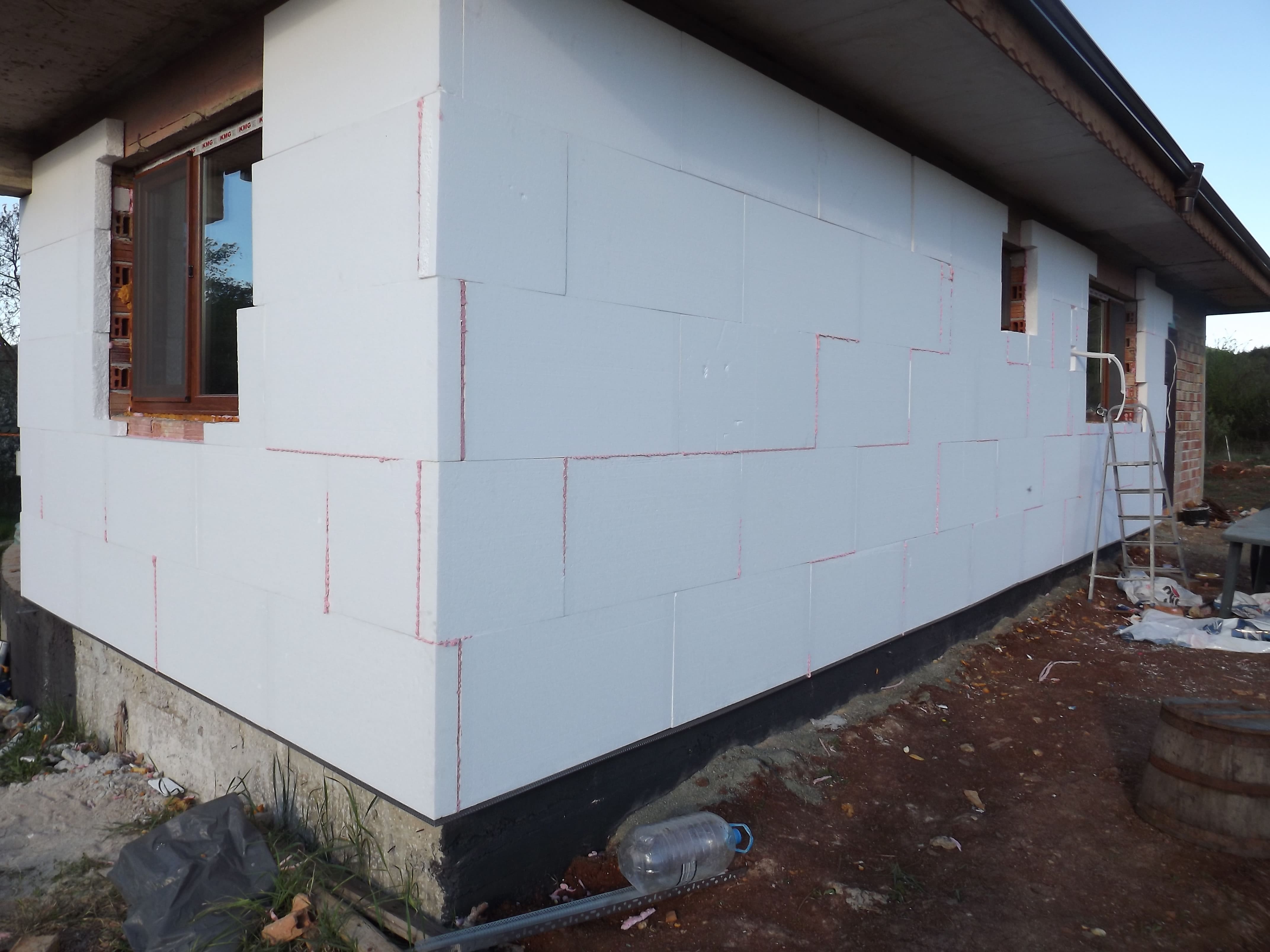

На теория би следвало да е след дюбелиране, защото малко или много дюбела освен на опън държи и на срез.
Относно технологията е най-удачно като се нацапат пистолетите с монтажна пяна за лепене на ТИ да се кара наред и да не се чистят с чистител.
Успехи!
naster - майстор
Точно, защото откъм ефективност е добре да не се прекъсва операцията, но на теория притискането от дюбелите може да деформира малко епс-а и да отвори. Това ме притесняваше, но всъщност, ако се запени, то при дюбелирането не би трябвало да отвори? Така де, отговорих си! Благодарско.

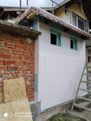

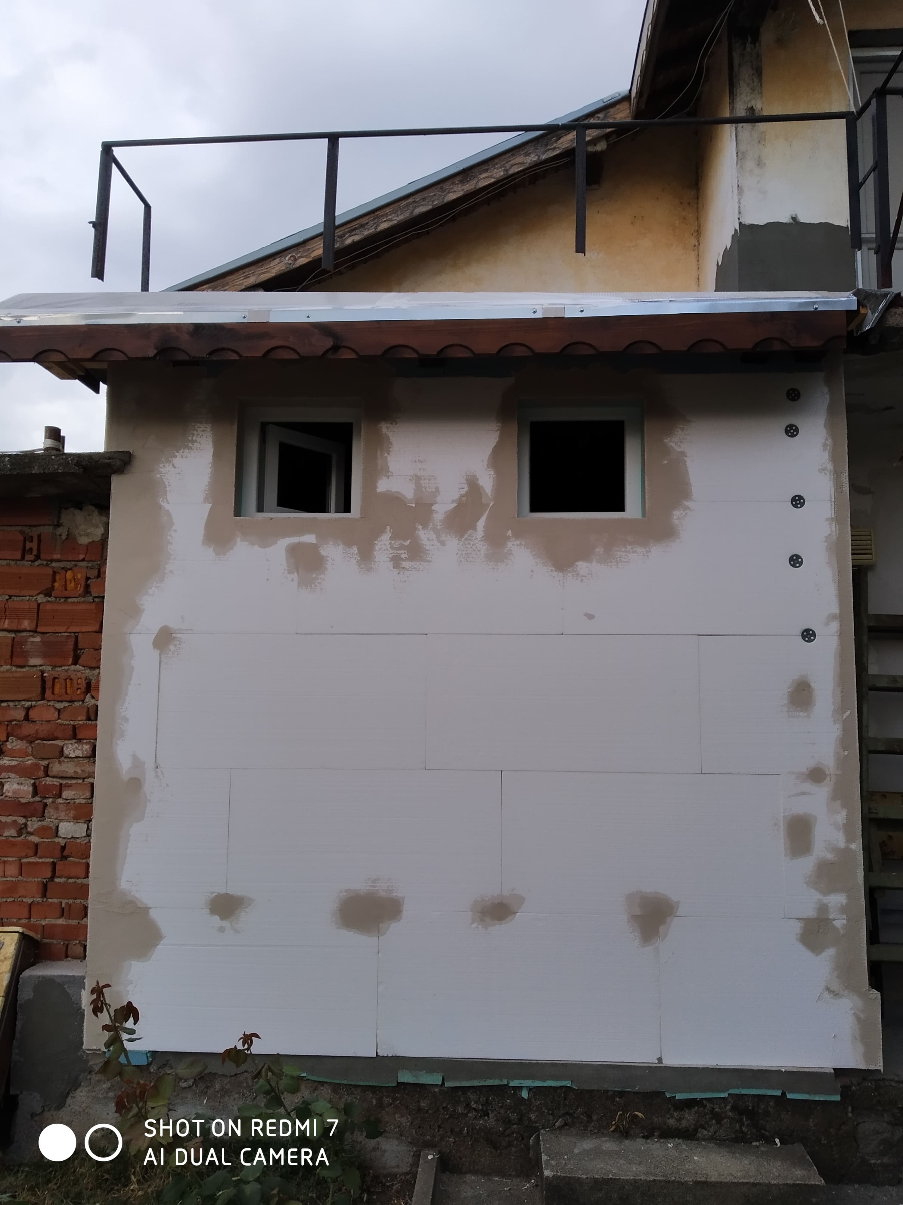

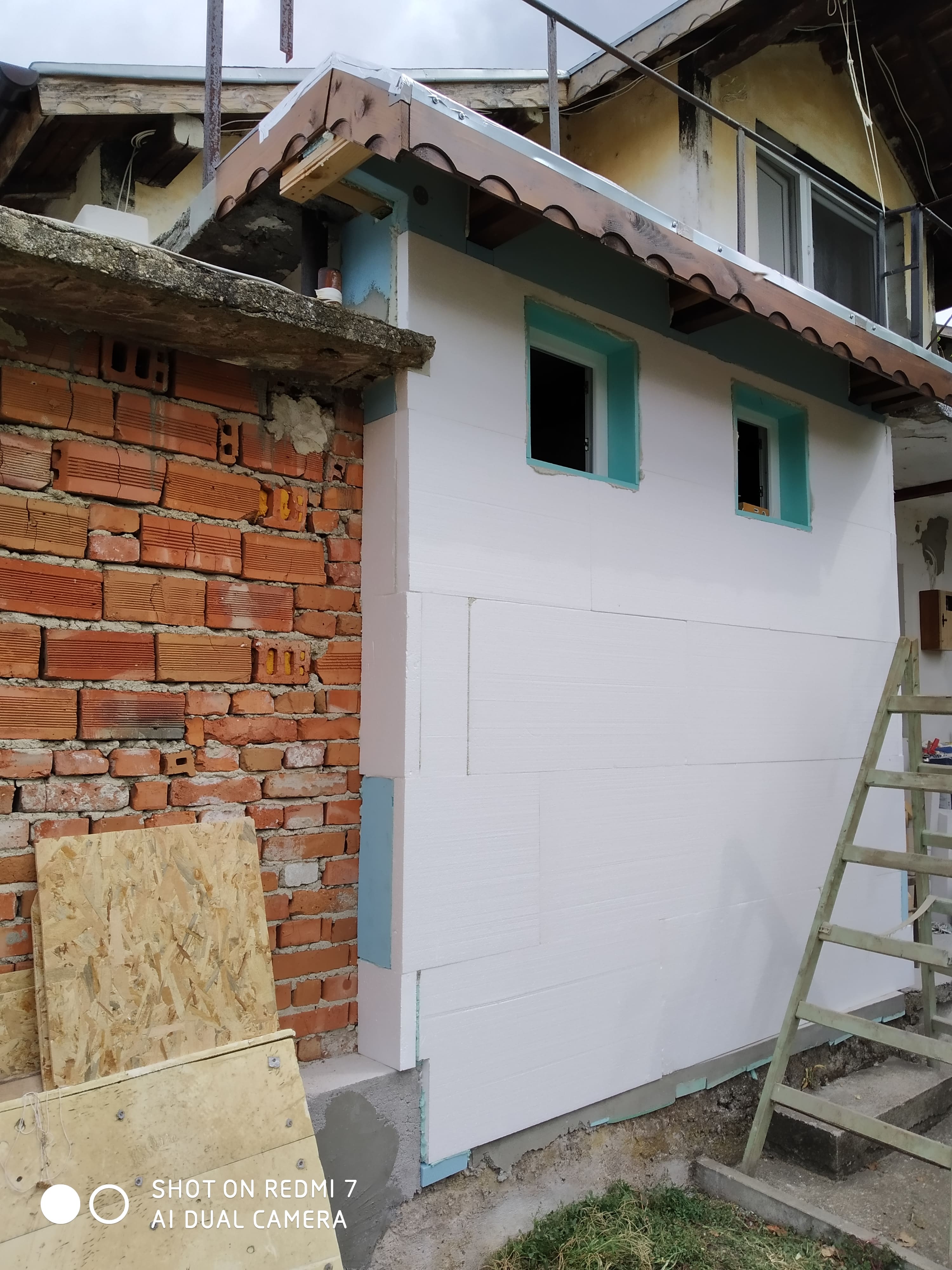

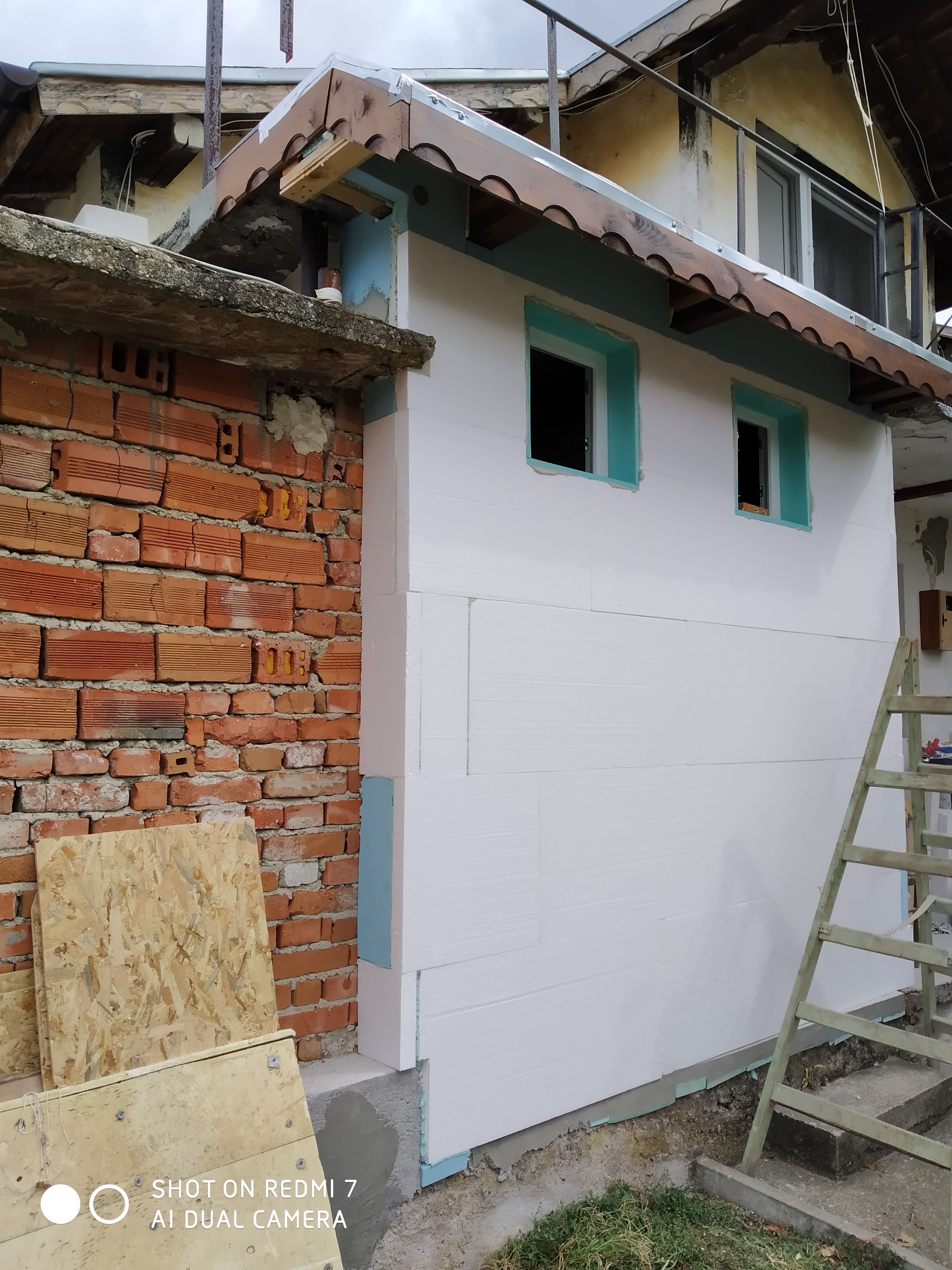

Ей това е последното, което лепих тези дни.Две стенички на ъгъл на вилата.Вижда се долу ляво къде са се получили по-големи отворени фуги и съм ги запенил преди дюбелирането, което го изпълних доста семпло, поради малкия размер стена.Ако не дозапениш под ъглите и остане празно, има опасност да смачкаш листите.Не, че има кой знае какво значение за едно, две смачквания, но все пак.
naster - майстор
Добих представа, благодаря. Така или иначе листите епс ще се опенят по целия периметър, както е по инструкции.
