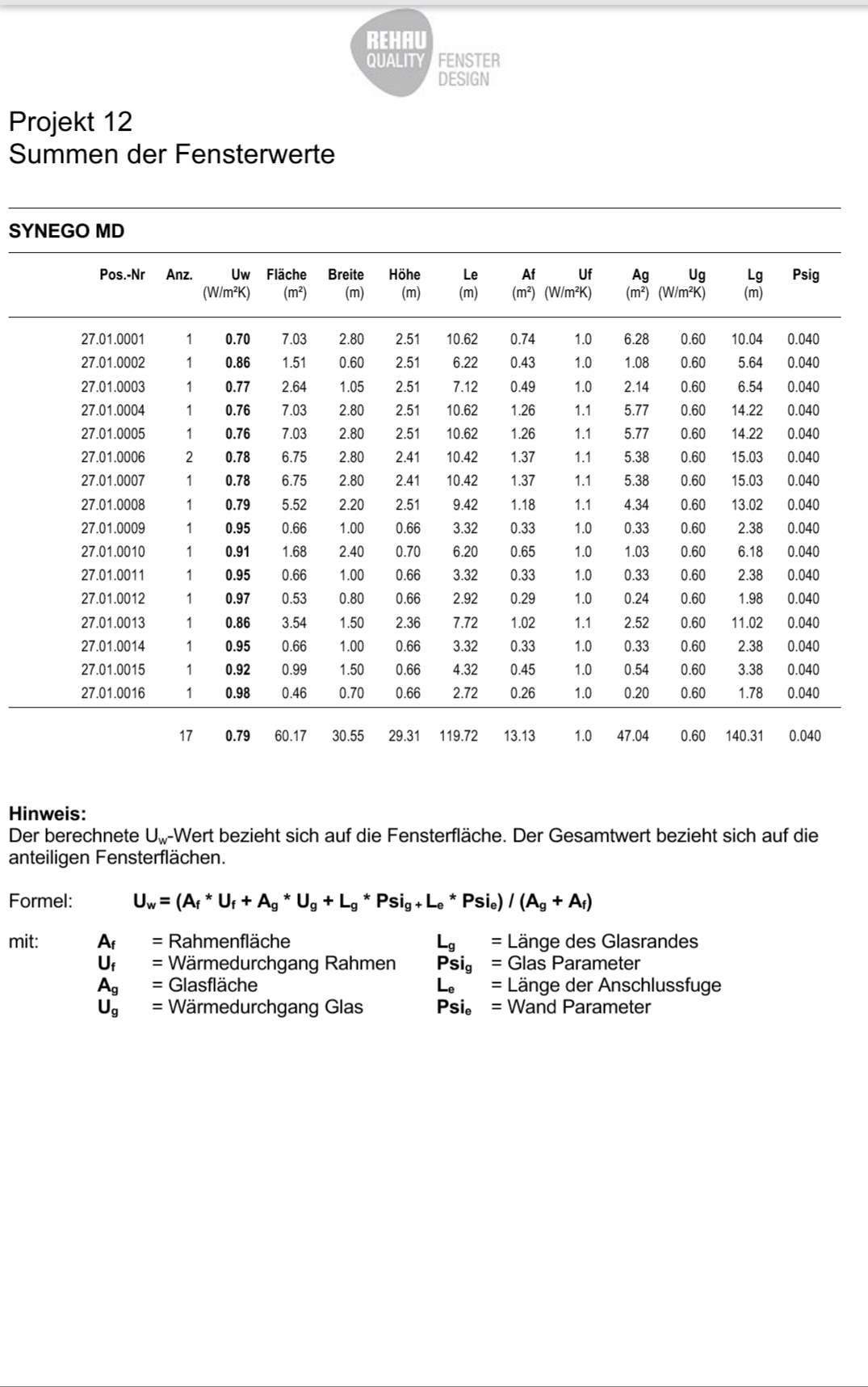

Само допреди 2 месеца бях изправена пред същата дилема за избор на дограма.В проектът ми е заложена дограма с UW <1.1.Да подчертая,че къщата е проектирана като нискоетергийна.

Ако имаш големи прозорци с малко шпроси, разликата от 1 Uf при Синего до 1,26 при Етем Е75 е пренебрежителна в крайното Uw,но виж при малките прозорчета(както ще видиш в таблицата) на баните,Uw се изравнява с Uf.

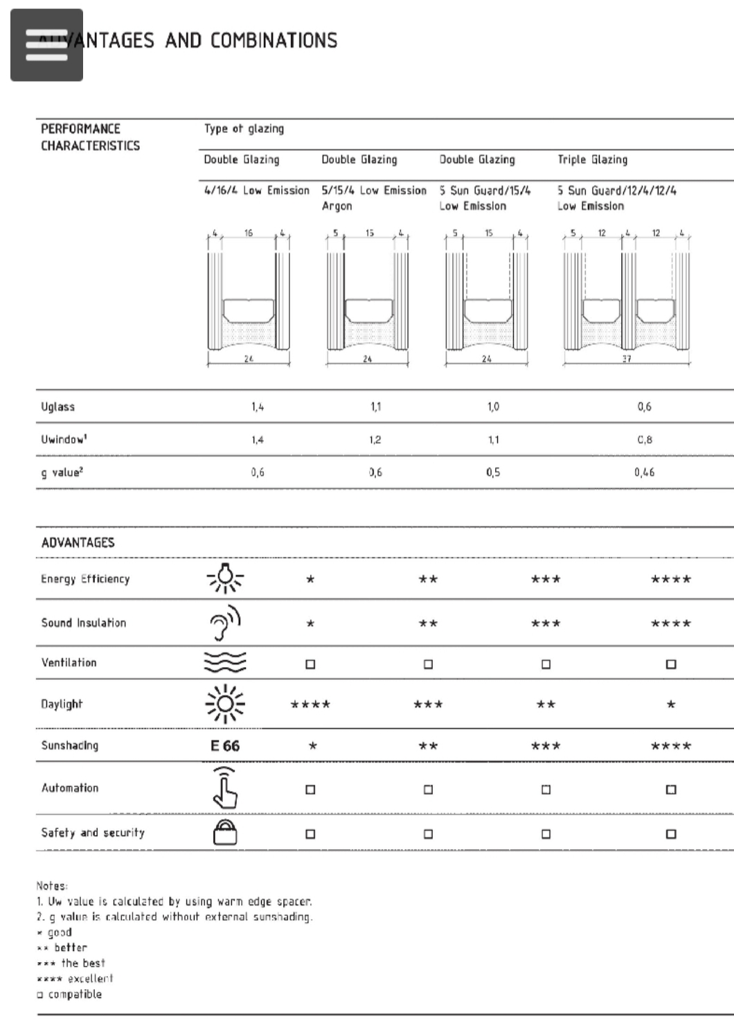

Това пък е таблицата на Етем Е75 от техническите брошури
На Генео няма да публикувам,коефициентът е една идея по-лош от Синего,учудващо,предполагам заради армировките. Топлият дистанционер намалява с 0,1 крайното Uw. Стъклопакета е на Сейнт Гобен,идентичен с този,който бе публикувал naster.
