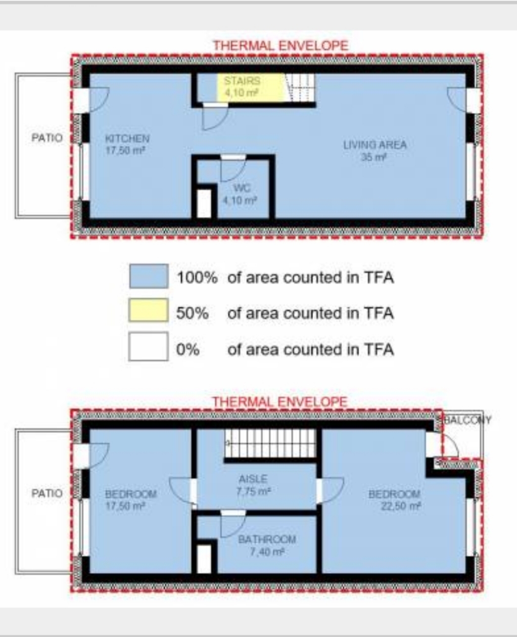

Отделих време да разгледам внимателно данните за сертифицираните пасивни къщи в България.Повечето са с 25-26 см ЕПС,дори графитен на стените,20-30 XPS на пода и 30-50см изолация на покрива.
Друго нещо прикова любопитството ми.
Навсякъде бе опомената квадратура (treated floor are TFA) и спрямо нея дават разбивката с отоплителния demand.
Много ми е странно изключването на стълбището,при положение,че там има отопляем обем.Това под вратите е още по-странно...Само килера под стълбището влиза на 50%.
Не разбрах ,външният контур на стените до thermal envelope влиза ли ?А вътрешните стени?
По пътя на логиката са изключени.
Защо никъде в характеристиките на въпросните къщи не бе опоменат обема?
Отоплителният товар е различен при височина на помещението 2,50м и 3м.,да не говорим за емпорета...,а навсякъде присъства само мярката kwh/m2 ..
При нас (нискоенергийна къща)е изчислено 36kw/m2,но са ни увеличили обема на стаите ,като са добавили по 20см във височина или по погрешка,или аз не разбирам ,но е смятано по отопляемо РЗП,не по TFA .И други грешки,но да не изпадам тук в излишни подробности.
И естествено,тук не влиза COP на климатиците,които са определени с обща мощност от 10 KW за чиста отопляема площ,без всички стени,от 200м2.

Тая където ще гледам е с 30епс отвън и 20 хпс на пода и в основите.. ама тоя план където си го качила не е на къща а на котора..
nelina_london - специалист
Това е нагледен пример от нета,как се изчислява квадратурата за въпросните 《15 kw/m2 .

ср фев 05, 2020 12:28 amnelina_london написа:
Нели ще си позволя да те поправя, че не са 15 kw/m2, а 15 w/m2.
Да не стават грешки при четене. Че разликата е има няма 1000 пъти.
Ааа,не тук не съм се объркала . :-D Под 15 kwh/m2 за година.
По-точно се води kwh/m2a ,като последното "а" е annual ( годишно).
