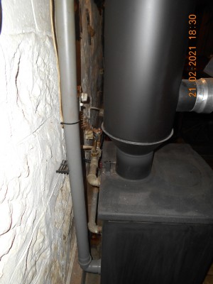

Импровизиран въздуховод от мазата(там целогодишно си има едно отворче) и заустване под камината. Ако някога го довърша, ще споделя

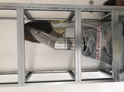

вт фев 23, 2021 5:05 pmnaster написа: Пускам и в тази тема. Ф160, пуснат в коминни тела, уплътнено с перлит. Първичният въздух се доставя по същия начин с ф75 с коляно накрая, разминати с метър във височина. Горивната камера в долната си част има щуцер с клапа за първичния. Ако има други въпроси.Здравей, имам въпроси.Правилно ли разбирам,че вземаш свеж въздух за горене от
