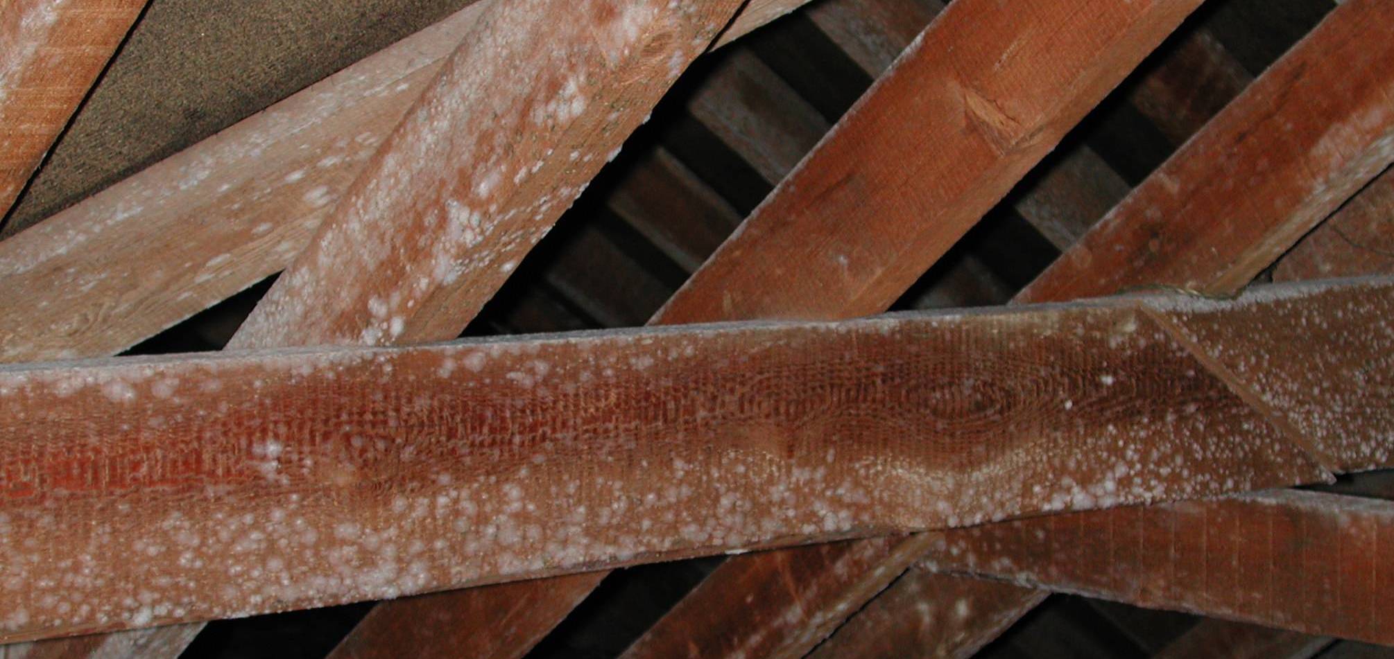

Спомена се за конденз върху стоманата. Ако има
конденз по стоманения покрив, това означава, че
водни пари над определени количества са
преминали през изолацията върху плочата, което
е недопустимо. Да се вкарва влага в изолацията е
най-безотговорното възможно изпълнение.
Дървеният покрив също страда от топлите водни пари.
:wink:
