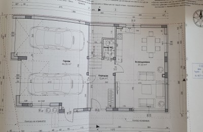

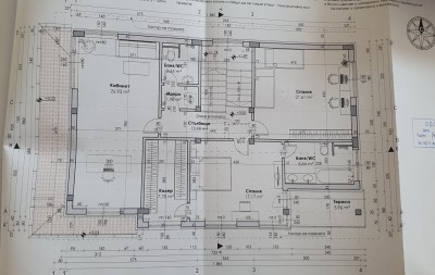

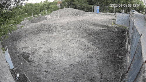

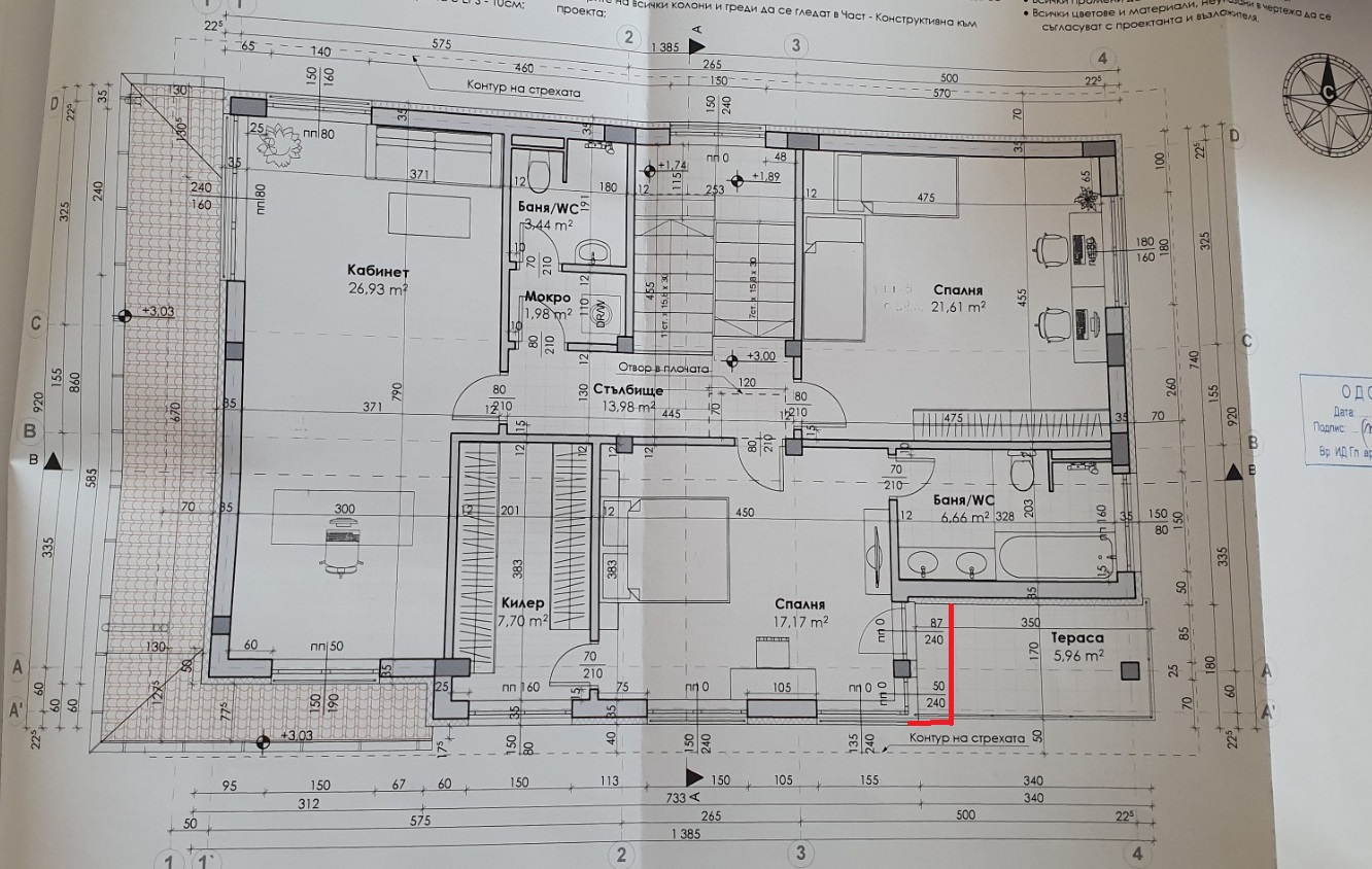

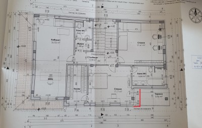

За отегчените от четене или тези, които директно са прескочили спама прилагам няколко снимки за извършеното до тук и в последващите ми мнения ще започна с досаждането :-D Извинявам се, че прилагам снимки, в момента не съм на компютър, на който имам чертежите. Фасадата е ориентировъчна, само тухличките са на място, "дървената" част архитекта нямаше възможност да я направи, нямал текстурите, а верандата и бъдещата ограда могат да се игнорират, няма да имат нищо общо.

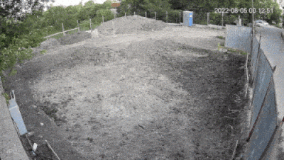

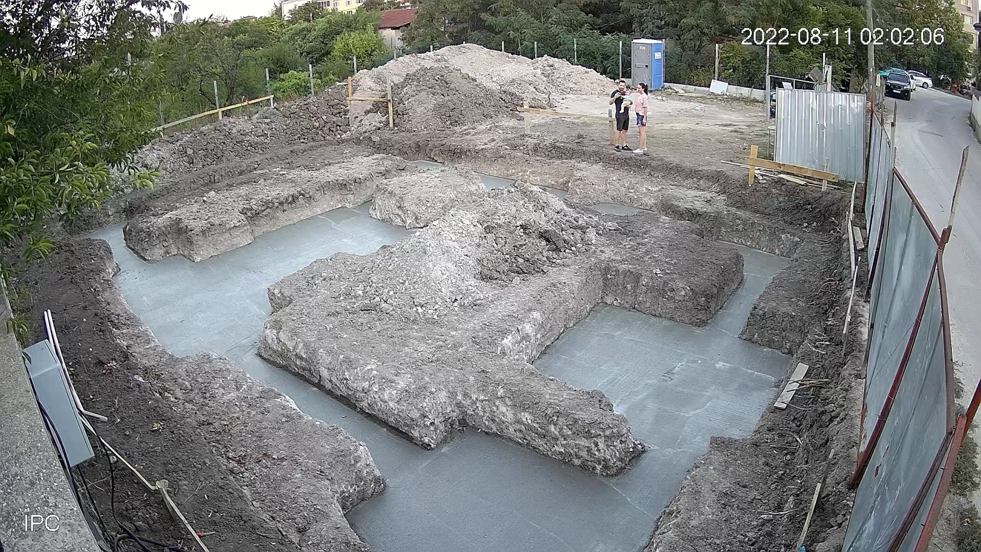

И за да не спамя със свършеното до тук от първа копка, ще приложа едно гифче + снимка на бъдещите ползватели :-D Междувременно започнаха кофража за ивичните фундаменти, 1.7м са високи, накарах строителя да слага 2 марки по-качествен бетон от заложения по проект В25. В размисли съм за хидроизолацията, няма плитки подпочвени води, съседите без хидроизолация казват, че никога са нямали проблем с влага и мисля и аз да я спестя, ще разчитам на по-високия клас бетон, и до колкото ще има някаква ползва от XPS-а, предпазния "воал" с бабунките и обртния насип отвън с чакъл за все пак някакво дрениране. Отделно под зидовете ще има мембрана за всеки случай.
ПС: Първият прикачен файл е gif, но явно форума не поддържа големи файлове, ще качвам следващите снимки/гивофе някъде другаде.

Пожелавам успех !Ще следя темата с интерес ,уводът ме заинтригува .Къщата ни е доста подобна ,с големи еркери ,единствено няма тераса и гаражът не е в отопляемата квадратура .Съвсем спокойно се постига висока енергоефективност при такава разчупеност .Не видях колко е висок първи етаж ,но еркерите най-грубо се изолират с 50 % повече изолация от тази на стените .Ние сме с 20см на стени и 33см на еркери ,по задание 30 ,но изскочиха едни допълнителни 3 см за изправяне на линията .

Здравей, Нелина. По темите изчетох доста от коментарите ти за вашата къща (не намерих обаче тема за нея, може би не си пускала или аз съм зле с търсачката) и ми бяха много полезни. В бъдеще ще ти досаждам с конкретни въпроси :-D . Еркерите са на 3.30м от кота 0 и около 3.50м от нивото на бъдещата веранда. Улицата покрай парцела се спуска надолу от север към юг т.е. всичко от южната страна започва да излиза над пътя. Мислех еркерите да ги обръщам с 20см, но и 30см няма да бъдат проблем. Терасата вече е в проекта и няма как да я махна, но обмислям да намаля малко размерите ѝ, за да може колоната да остане вътре в жилищната площ, а не да го играе термомост и да прекъсва дограмата, след което ще трябва да се вложи малко творчество и да се интегрира визуално към вътрешното пространство. За съжаление най-компрометирана ще бъде изолацията на терасата (над хола), там не виждам как ще сложа повече от 15-20см изолация, иначе ще трябва да излизам по стълби от спалнята.
schuldiner, с панела и металната конструкция покрива ми излиза по-евтино, отколкото някоя бригада да ми накове криви и скъпи летвички. Отделно керемидите ще са антрацит (лична прищявка) и си мисля, че това ще намали цялостното нагряване лятото. В средата покрива е 1.80м т.е. 1.50м над ватата, достатъчно място за конвекция на въздуха. Надявам се линка да не се приеме като реклама, по-скоро споделяне на технологично решение https://tejasborja.com/borjatherm/en/

Колоната на терасата не ми изглежда толкова проблемна .Евентуално да се намали отвора за прозорците около нея с по 5 см фибран .Дограмата ще е изнесена ,така ,че колоната си попада вътре .Единственото ,което знам за терасите е ,че трябва да се изолират от всички страни ,включително на пода .Тук често се получават едни разминавания в нивото ,затова ,предполагам , още на проектно ниво терасата се задава по-ниско от пода на втори етаж , но нямам необходимите конструктивни познания ,за да навлизам в подробности по проектирането и .

Сега погледнах малко плана, откъм гаража може да оставиш отвор към подстълбието и да го използваш като склад...
Не съм фен на паянтите стени, ти си прецени за 12см намаляне на помещението дали си струва тоя компромис... и сума зъбове от колоните..
Обърни внимание на 2 етаж... колона зъб при изкачване на стълбището..
