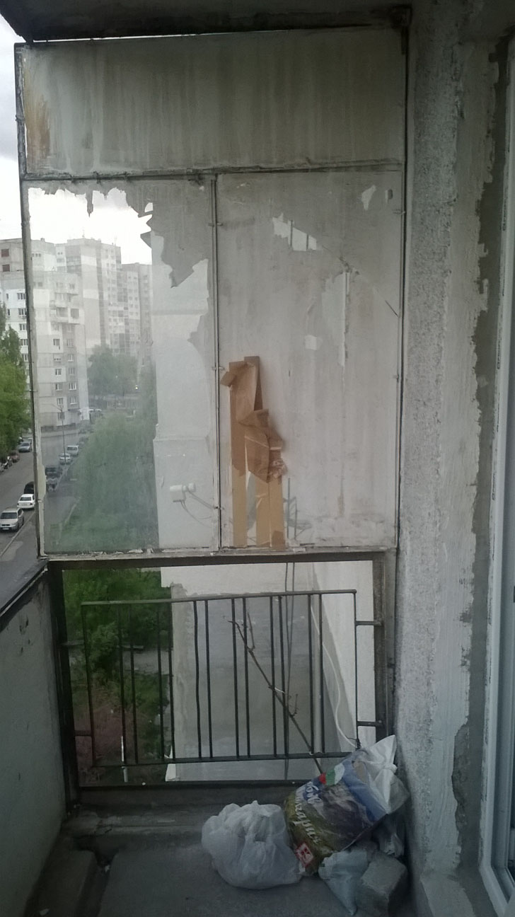

Здравейте
панелката е с тераси които са без стени отстрани. Отстрани парапета е решетка а отпред панел. Терасата на кухнята има стена отляво защото там е стълбището на блока но свършва на 26 см от кря.
Искам да махна винкела с който е остъклена и да сложа дограма със стъклопакет и плъзгащо отваряне изцяло отпред а отсрани фикс.
Да затворя отляво и отдясно решетката и да изравня парапета .
Идеята ми е да махна винкелите и стъклата и да направя П образна рамка от квадратен профил 100 / 100 /2 мм който да анкерирам в стената за да лежи дограмата на него. А отдолу да изравня с фибран залепен с полиуретаново лепило за панела отпред и решетките отстрани. да сложа максимално тясна дограма с 3 плъзгащи се крила отпред а отстрани с фикс.

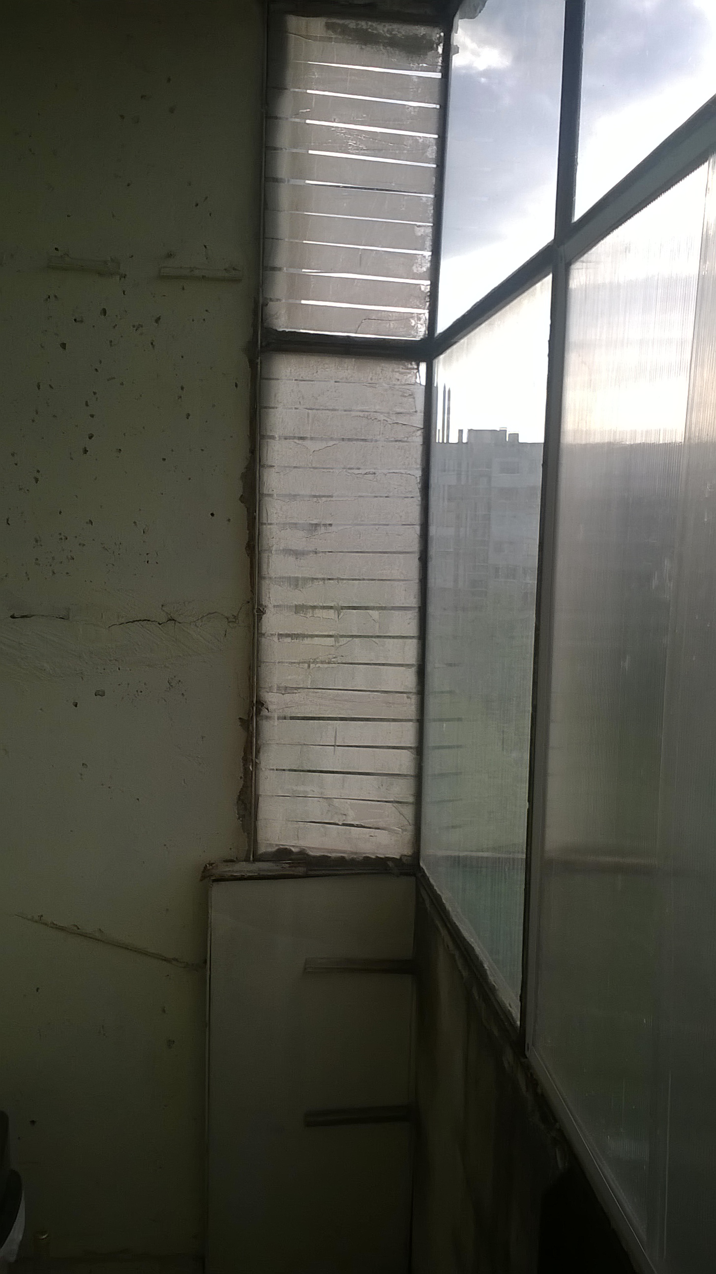

Другата тераса има винкел отляво и отдясно а отпред е отворена за нея мисля да сложа по едно единично стъкло отляво и отдясно а решетката отдолу да я изравня с фибран отвътре ,отвън незнам какво да сложа някои слагат ламарини но като набива водата пак тече в терасата.
Дайте накави идеи снимки кой как е остъклил такива външни тераси.

На този на снимките сменям остъклението а на другия има отляво и отдясно винкели сменям ги с нещо по красиво но пак със единично стъкло или поликарбонат да пропуска светлина но да пазят завет . Понеже парапета на страниците не е с панел а с решетка трябва да я запуша , на снимката от предишния пост се вижда ламарина отвътре на решетката .
А това е терасата с винкел отляво и отдясно без ламарина на решетката
