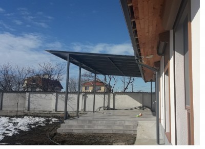

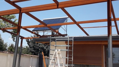

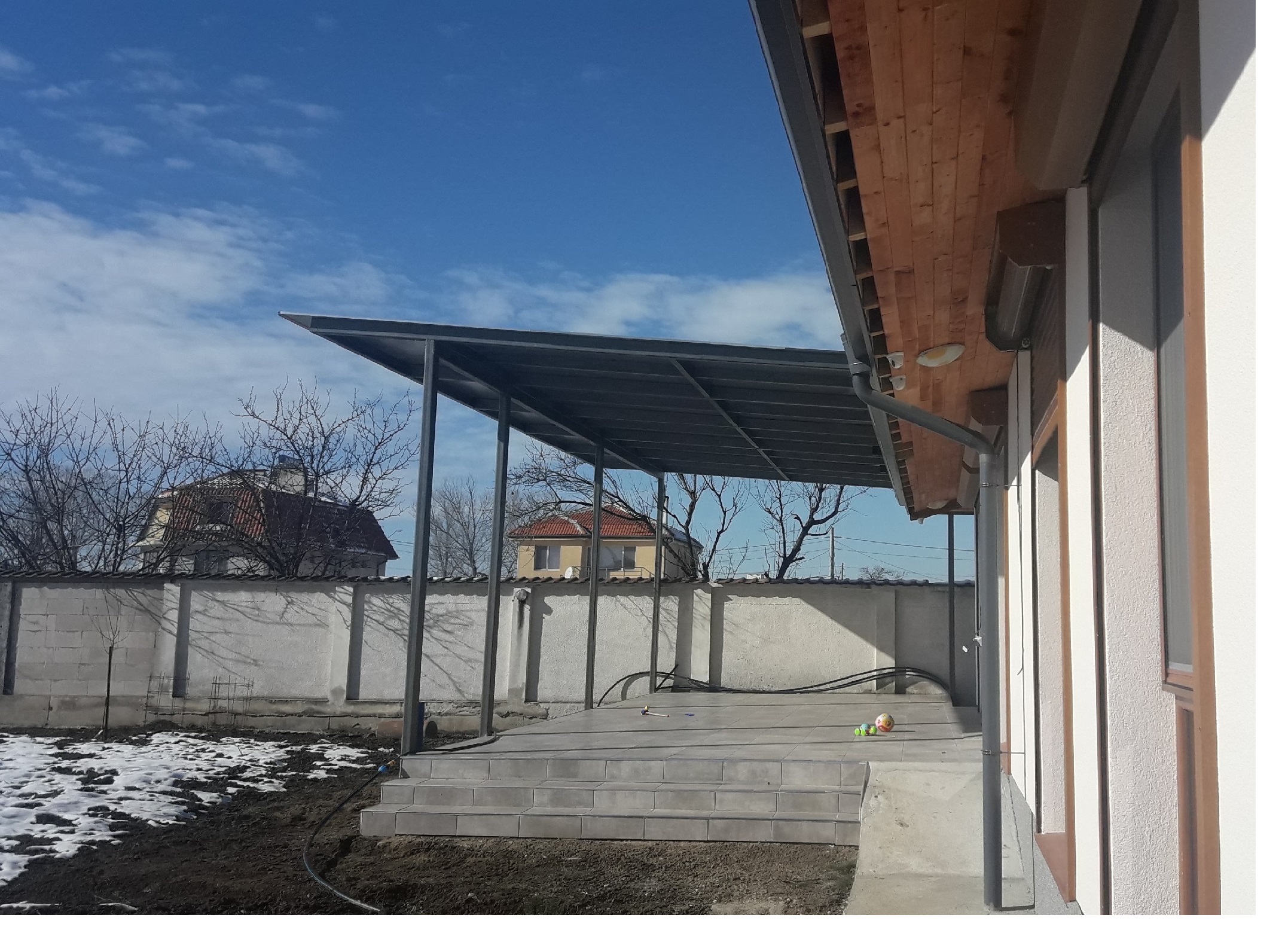

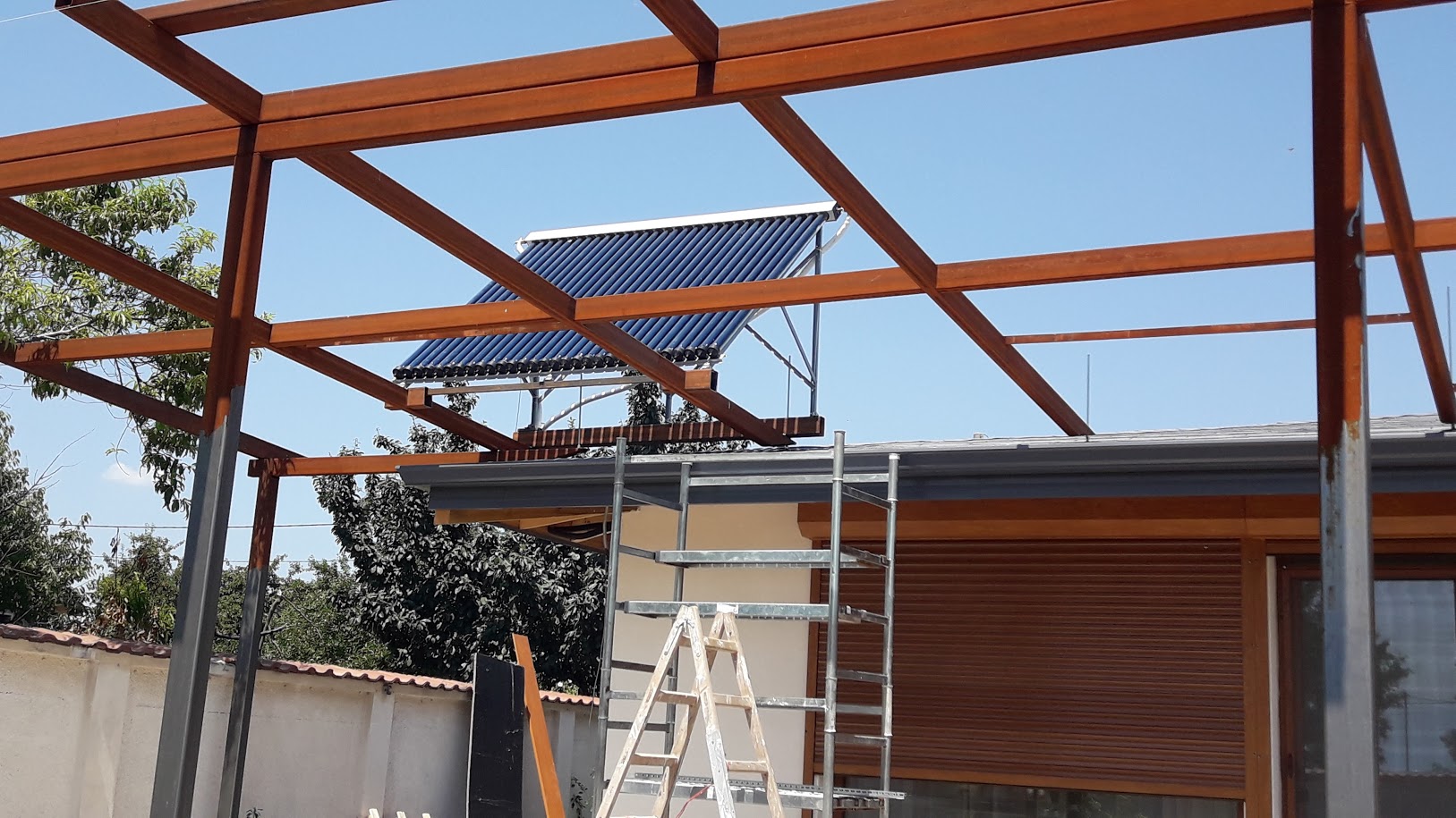

Една стара, на която се вижда захвата към покрива - шпилки неръждаеми М12, заложени при изграждане на покрива. Ребрата са дистанцирани от керемидите на няколко сантиметра, за да не задържат сняг и вода.
6.0м дължина на ребрата оползотворих без фира (около 1.0м е козирката напред):

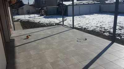

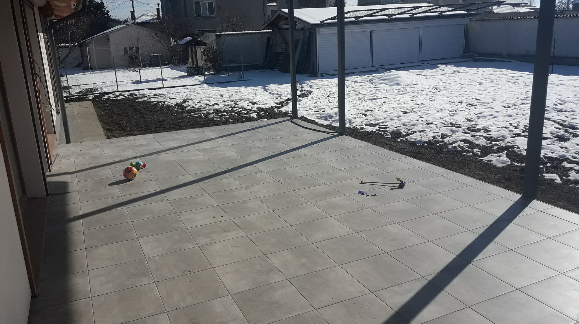

Това е актуална снимка, отпреди час, да се види наклона. В момента и следващите 1-2 часа ще е сенчесто (фасадата е с изложение Юг, вижда се и сянката), но пък поликарбонатът на навеса ми е с пропускливост към 60-70%, така, че го преживяваме и все пак печелим топлина през прозорците. Светлината е предостатъчна, ТВ вътре не може да се гледа, без да се затъмни:
Иначе да, 48-50кв.м е. Когато имаме възможност, задължително сме на верандата, та пространството не ни е излишно. Конструкцията за асмата (отсреща над складовете) също направих с обратен наклон, но конзолна. Споменах, че умишлено е отдалечена.
Общо взето, към 3.0т стомана качих и заварих по покривите, а ме чака кована ограда. :wink: :
П.п. Не желая съвети, критики или похвали - не ги качвам с такава цел!
Плътна година вложих в строежа и всичко, което съм можел да измисля и платя, съм приложил.
(Визирам форумните всезнаещи и можещи специалисти)
