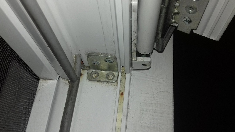

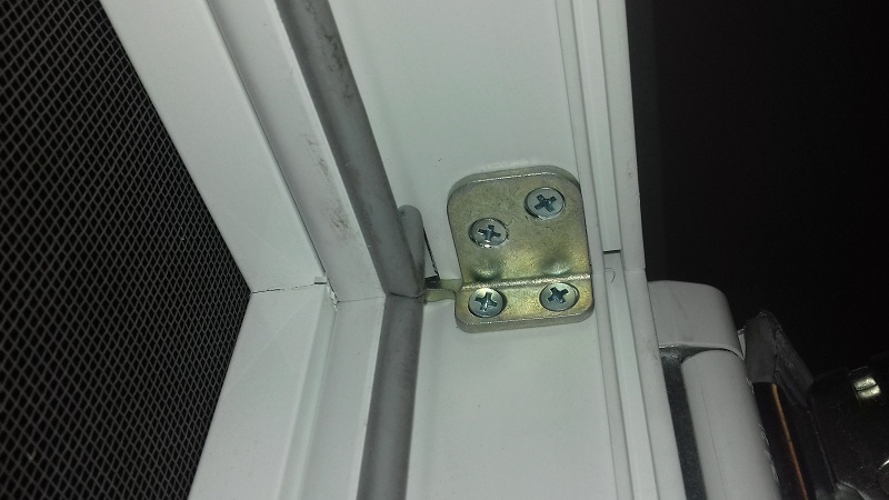

Здравейте, забелязах че на рамката има едни ъглови планки, но са закрепени с 4 винта в горния край, а в долния с по 2 винта.
Та въпроса ми е дали се крепи само на тях или са сложени за усилване. Дограмата е на вивапласт, като в нас имаме и на други марки и няма такива ъглови планки.
dob4ii - специалист
Тези са против усукване, отдолу през касата към делителя също е захванато.
alexfs - напреднал
пет авг 24, 2018 9:15 pmdob4ii написа:
А защо горе има по 4 винта,а долу 2. Другите 2 да ги завия ли или няма значение ?
dob4ii - специалист
Завий ги, явно са ги забравили.
