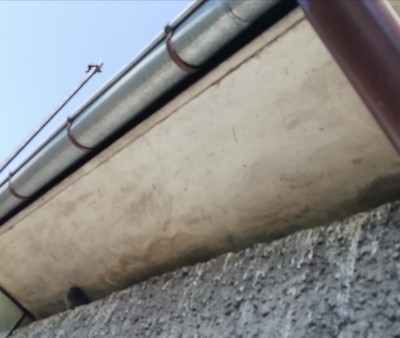

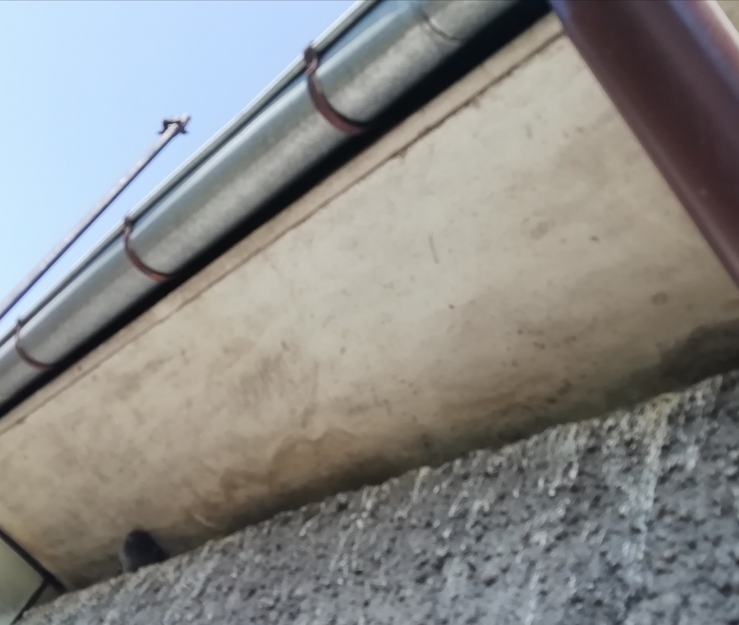

Блокът е построен така, че е направено нещо като жлеб или ниша под козирката на покрива.
В тази ниша се събират гълъби.
Нахални са и каквото и правим, не можем да ги изгоним.
Последното беше купуване на специален гек капсули с етерични масла, които уж гълъбите не понасяли.
Нищо подобно.
Лично се качих и с импровизирана лопата поставих тези гел капсули в нишата ( тя се намира между балконите на последния етаж).
Но там докъдето пръчката не стигна и не сложих, точно там се навряха отново.. Гъчкат се, тясно им е, но си седат.
Мислих с какъв материал мога от моя балкон, протягайки се на стълба да залепя, за да я няма тази ниша повече и да няма къде да кацат.
Но външната мазилка на блока е доста грапава, нищо не мога да залепя за нея.
Има ли някакъв стрителен материал, който да като пластилин, за да легне по грапавините и да закрие тази иначе не дълбока ниша? Прилагам снимка на нишата и един
кацнал приятел в нея.

Ситна мрежа (например рабицова или против комари), закрепена с 2 летви (шини) едната на тавата, другата на стената с дюбели. Едва ли ще се проврат през релефа на мазилката.
Но първо трябва да изкараш всичката гад, инъче ще настане ужасна смрад!
svg - специалист
Може и да се иззида с тухли единички и после да се измаже
От снимката, разстоянието не ми се вижда голямо. Около 10-12 см.

То с много неща може да запълниш пролуката, но май нямаш достъп.
Това с протягането от стълба нямам представа колко е удачно. По принцип такива ремонти по фасадата се правят от скеле, вишка или по алпийски способ.
П.П. В Италия, Австрия, Чехия и др. държави за да се предпазят фасадите от курешки използват едни метални шини с остри и закривени телове.

Така е, достъп имам само горе долу до половината.
Нооо.. С всички ваши съвети за пяна, мрежа и шипове, ми хрумна комбинирана идея, която ще опитам.
Ще разкажа, ако стане.
Благодаря за съветите.

Полиуретанова пяна?

И ше идат не знам колко си флакона а после трябва и да се обрязва и да се замаше от горе защото оставена така след някоя година ще почне да се разпада.За намаляване разхода може да се запълни основната кухина с стиропор или фибран но пак задължително трябва да се измаже от горе. Друг и по лесен начин е да се ползват някакви ивици от дърво, пластмаса или ламарина пак залепени с пяна или дюбелирани. Не е нужно да са вертикални а под наклон. Примерно почваща от предния долен ръб и стигаща от зад горния. Така птиците няма как да се задържат и да стоят там. А и няма да се промени идеята на архитекта за фасадата на сградата щото няма да се вижда от долу.Може да се ползва дървена ламперия или пластмасова разкроена на подходящата ширина. Пак няма да минете без скеле или алпинисти но ще е по бързо защото като са леки могат да е укрепват към стената през почти метър.

Ако достигаш до там, закови в краищата на тази ниша, докъдето стигаш, пирони,по два-три и опъни тънка тел межди двата края. Може и на тавана на 5-6 см пред нишата . Стават телефонни жички от кабел .
Като приближат към жичките , те започват да трептят и гълъбите бягат .
Това е правено на подпрозоречна дъска , даже преди години съм пускал и снимки във форума. От тогава гълъби не кацат там.

Завърти се по борсите за керемиди и попитай за решетка против птици или мрежа против насекоми. Решетката може да се закове на тавана - това е ако искаш да запазиш нишата вентилируема, иначе ползваш полиуретанова пяна, изрязваш и защитаваш със слой циментово лепило за топлоизолации.
