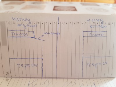

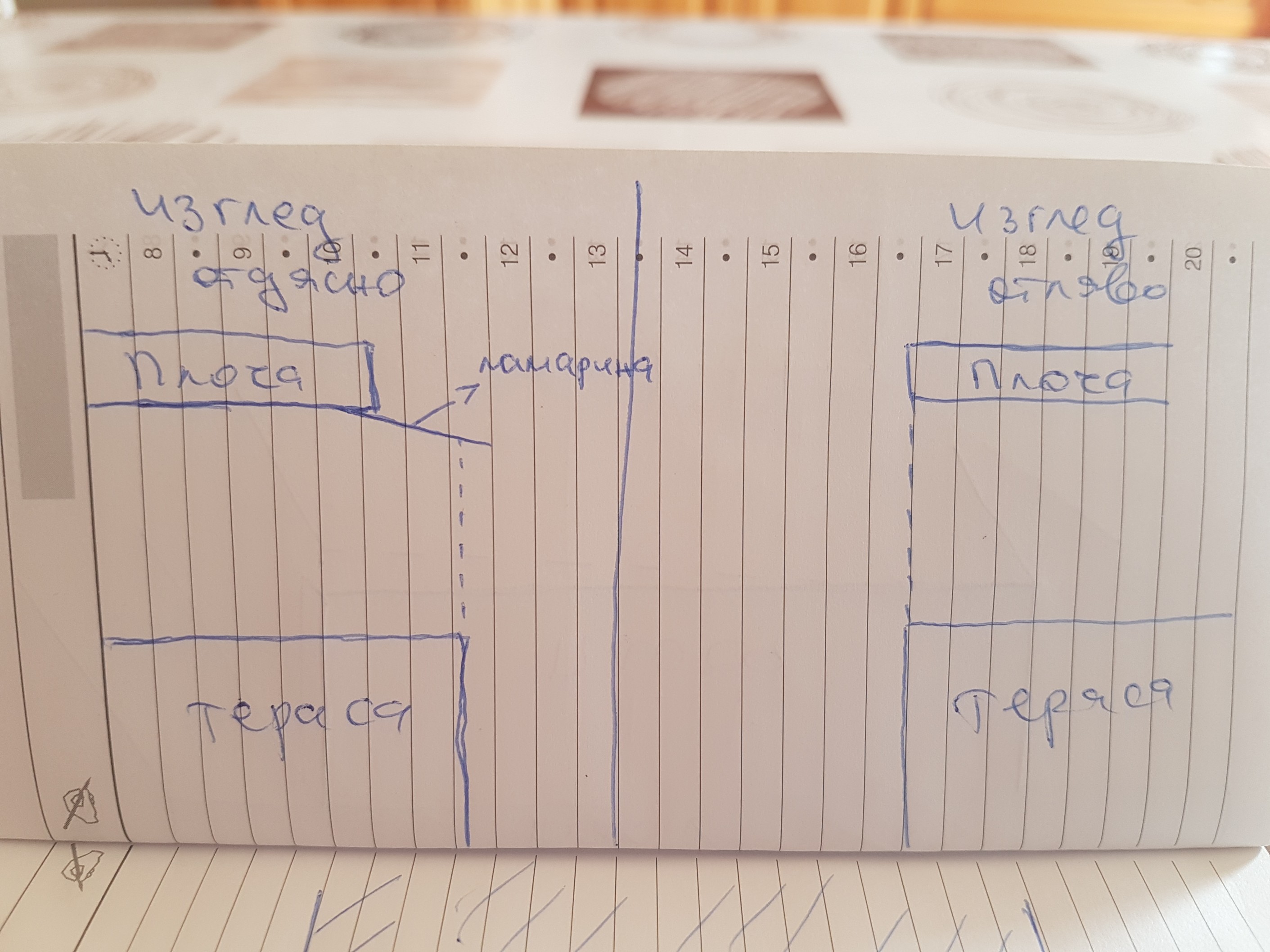

Не разбирам някои неща
Първо какво означава единичен термопанел. Аз мисля да използвам 4см стенен термопанел понеже ще се монтира за плочата отдолу и няма как да стане с покривен.
Второ само стрехата няма как да я удължа понеже едната й страна е без плоча отгоре т.е накриво е самата плоча.
Термопанел искам да е и целия таван на терасата понеже при много дъжд се подмокря леко горе . Ако слога фибран ще протече.
Панела ще трябва да го режа и така да го монтирам понеже терасата е широка над 1м и затова един панел мисля да монтирам с 2 ребра от профил.
Реално ще направя скара отдолу от профили дълги до над дограмата и за тях ще хвана термопанела и дограмата .
Терасата е дълга 4.30м затова ще използвам 5 термопанела и е редно на 2 ребра да хвана един панел си мисля.
Ето как е в момента терасата от страни:

С единичен термопанел с дължина 4,30 няма ли да е достатъчен като ширина? Вместо ламарината цял термопанел дълъг 4,3м

То така ще излезе 70см напред като козирка, от което нямам нужда. Ламарината е 30см.
Напред искам около 25 да излиза макс пред дограмата. А и няма ли да е по-красиво отвътре цял термопанел да се вижда и едно осветително тяло и готово.
