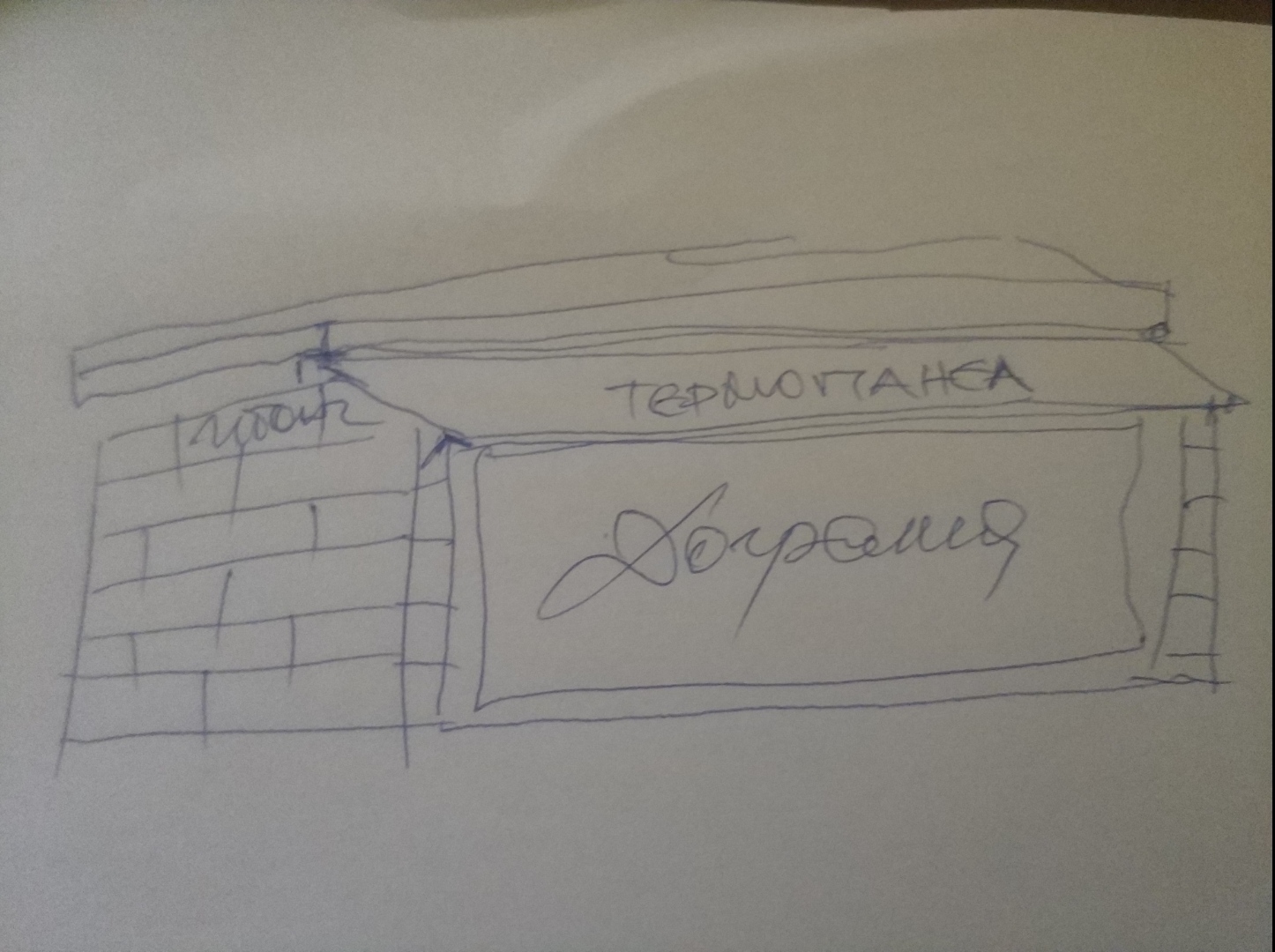

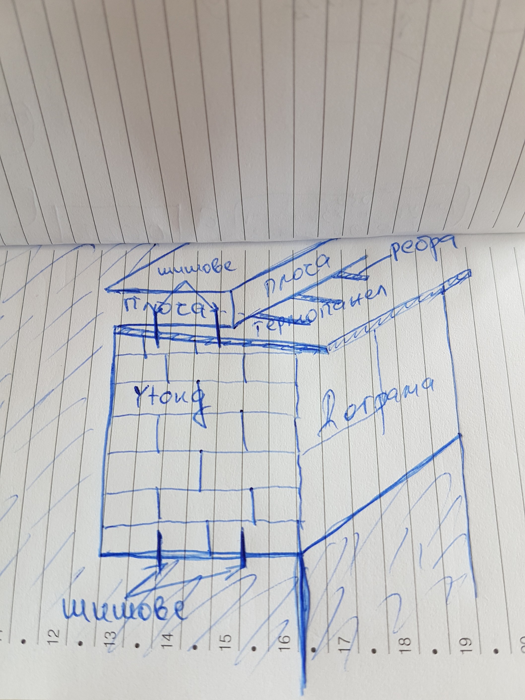

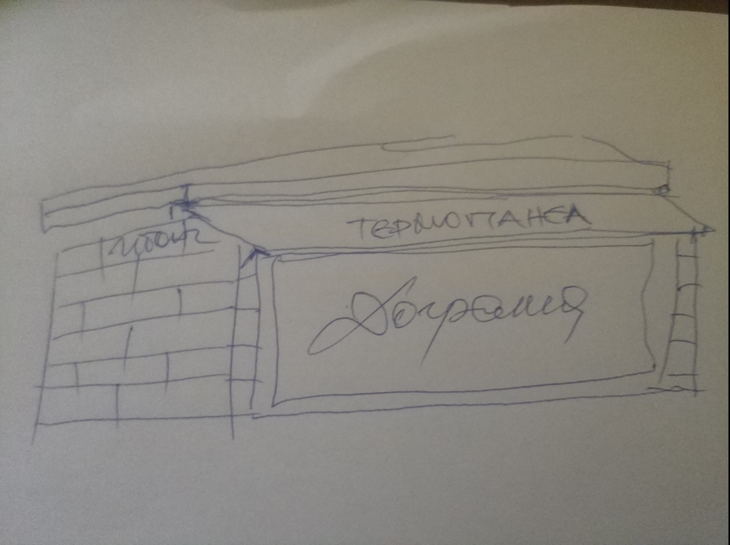

вт юли 27, 2021 9:30 amkozl написа: Заглавието е подвеждащо.Нагледно можете ли да го покажете че не мога да си го представя как ще изглежда.
Това че стаманобетоновата козирка не покрива по проекция площта на балкона не означава, че е крива.
Козирката може да се удължи с ребра, анкерирани в стоманабетоновата козирка. С ребрата, чрез подложки да се създаде наклон. М-у ребрата топлоизолация, в-у тях кофр.шперплат или OSB и хидроизолация. Към ребрата може да се монтира челна дъска и улук ако има в близост водосточни тръби за отвеждане на дъжд.води.
Под ребрата в зоната извън стоманобетоновата козирка пак дървена обшивка, нивелирана спрямо нивото на тавана.
Е може би подобно
