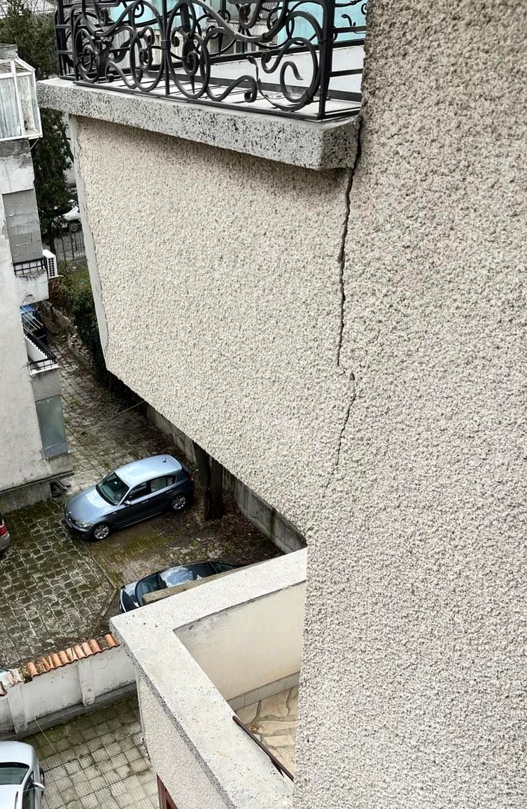

Извинявам се, ако е коментирано вече преди това, но и всяка ситуация е различна. Разбира се, че ще извикаме и майстори, но ще се радвам на компетентно мнение и от този форум дали пукнатината на снимката, която прикачвам, представлява опасност ( жилището е на 5 ет.) и евентуално препоръки как да бъде решен проблемът. Благодаря предварително на всички отзовали се:)

от другата страна на терасата има ли пукнатина ? Какъв тип строителство е? Панелен блок, тухлен ?

Парапета зидария ли е? Това отгоре - цветарници ли са? Анкерирани ли са.

Преди майсторите извикайте инженер-конструктор.
brum - майстор
Викаш инженер на място и му даваш да прегледа проектите. Ако констатира проблем искаш писмено становище от него. Ако имаш гаранция на сградата ще ти е нужно за да се стигне до развръзка.
А дали е проблем ще каже конструктора. Има допуски за провисване на плочите и може тази да е в допуските. Но може да се окаже, че имаш пукнатина в плочата и тогава проблема става сериозен.

не, само тук,
тухлено строителство е.

Да, зидария е, това са цветарници, не мога да преценя, изглежда, че са.

А кога се появи пукнатината?

Много благодаря, ще съм благодарна и ако някой препоръча добър инж. конструктор от Бургас. Жилището е наскоро купено, но не е ново строителство и не зная къде може да се открият проектите.
Не знаем откога е тази пукнатина, късно я забелязахме:), иначе кооперацията е построена през 1997
Благодаря много още веднъж на всички отзовали се. Със сигурност идеята да я погледне конструктор е най- добра, в момента търсим такъв и приемаме всякакви препоръки за добър инж. конструктор от Бургас или някъде наблизо. Лека вечер! :heart:
