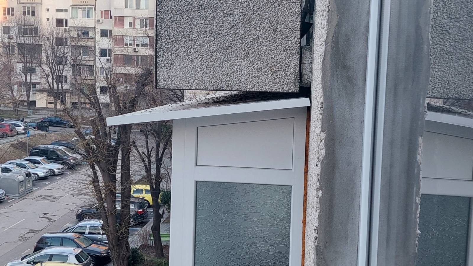

Здравейте! Както се вижда от снимката, между тавана на остъклената ми тераса и терасата на горния етаж има около 15 см отвор, който стана 5 звезден хотел за гълъби и техните изпражнения.
Проблем 1 - терасата над мен тече от всякъде (затова са и тези гимнастики с термопанела) и отвора не може да бъде напълно затворен
Проблем 2 - собствениците над мен не живеят в апартамента от 20+ години, само прихождат по ден-два и са оставили собствеността си на произвола на природата, не може да става и дума за ремонт от тяхна страна.
Ако някой има подобен опит или предложения ще се радвам да ги сподели.

Запълни дупките с каквото ти е кеф /и ти е най-лесно/ просто отпред да има половин сантиметър фуга откъдето да изтича водата капеща отгоре. Иначе най-елементарният вариант е да наковеш някаква мрежа и си готов, гълъбите няма да могат да се завират в дупката !

Продават се ламели притив гълъби и др.
https://www.otrovi.com/
Меню - 5та позиция.

Отпадъци от термопанел . Потърси дограмаджии дето остъкляват терси на последни етажи - имат отпадъци и PU салам.
Правиш и отвори за дренаж пр. 10 мм от тях гълъб не може да влезе.
