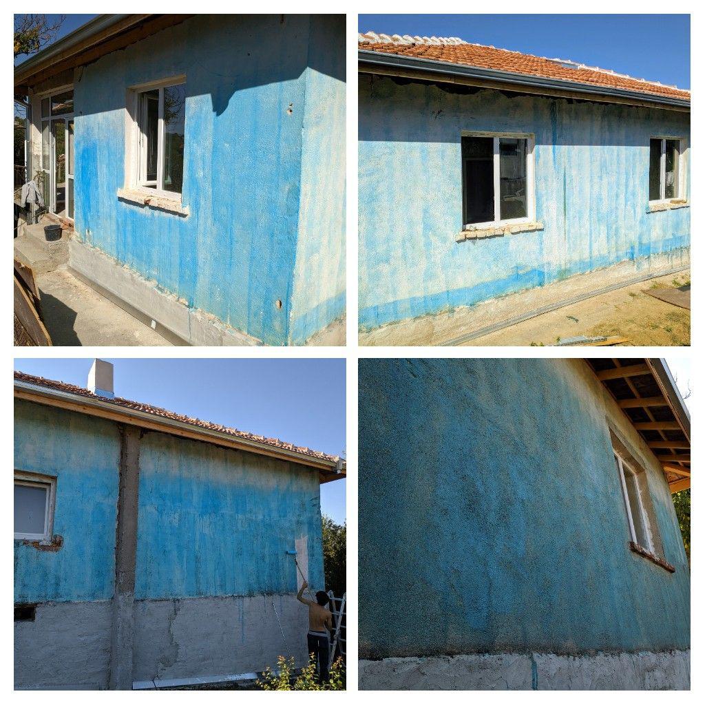

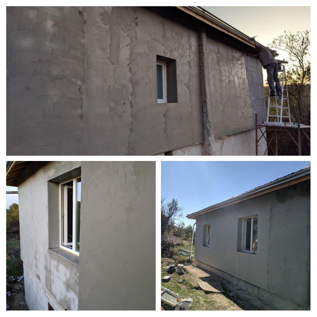

Основите на къщата са каменни, 40-50 санта дебели. Били са измазани някога, но почти всичко се беше изронило и решихме да ги разкрием. Първоначалната ни идея беше да фугираме и да ги лакираме с нещо, за да се виждат, щото са хубави.
След това обаче решихме да ги измажем с вароцимент и в последствие да изолираме с фибран.
Вароцимета беше по рецептата цимент - вар - пясък : 1:1:6 с повече или по-малко вар и цимент на моменти. Водата на око :)
Преди да мажем почиствахме от прахоляците и пръскахме с вода, на мокро като че лепи по-добре.
Поради неравния вид на камъните и скромните ни умения не стана много равно, но така или иначе остава отдолу.

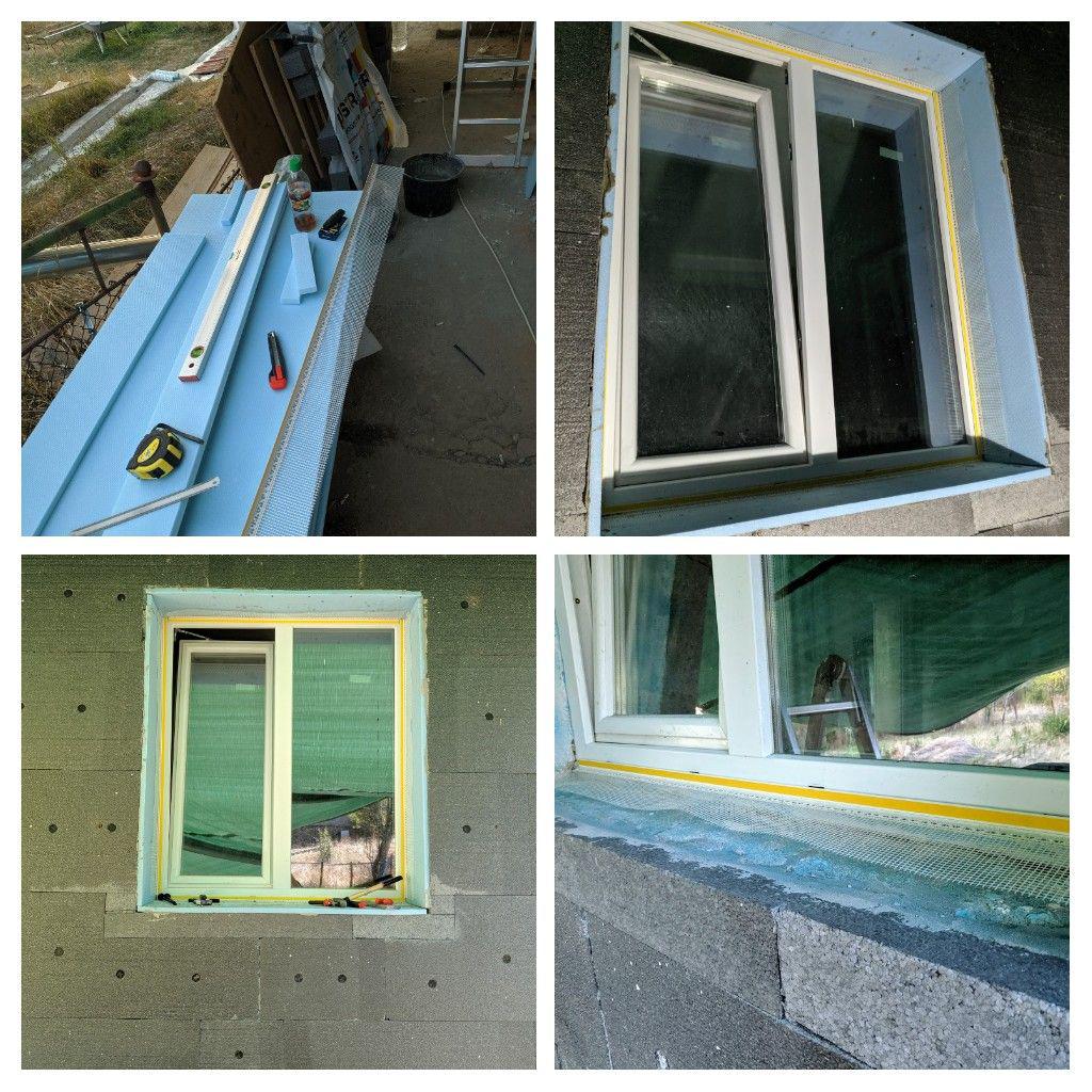

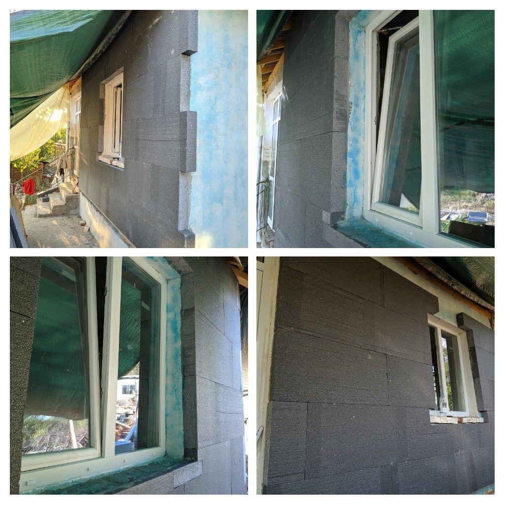

Дойде ред и на външната изолация.
След доста четене из форума, последвано от доста смятане се спряхме на стиропор.
Избрахме графитен 10 сантиметра на Аустротерм (казаха ни, че те произвеждат за Баумит).
Позаметохме стените и грундирахме с дълбокопроникващ грунд на Баумит.
Птдолу подведохме с алуминиве профил 10см с водооткап.
Лепим с лепило-шпакловка ПроКонтакт на Баумит, горещо го препоръчвам това лепило. Много лесно се работи с него, залепва доста здраво и става прилично гладко.
Армиращата мрежа и ъглите с мрежа пак са баумитски.
Дюбелирахме с пластмасови дюбели за бетон 8*170мм, по 3 дюбела на лист. На места са по 4-5, но от тях държат 3 :-D .
Всичко лепихме с разминаване, около прозорците зарязано на Г(почти де, на един малко го изциганих ама ми беше писнало вече).
Мазахме стиропора по периферията на листа и по средата 3 кюфтета. Първоначално мислех на гребен, но стените се оказаха не толкова идеални :roll:
Прозорците обърнах с фибран 2см и самозалепващ профил за дограма с мрежа.
До всички ъгли на прозорците съм подсилил с 30*50 мрежи преди полагането на основната мрежа на първа ръка.
На всички ъгли сложихме ъгъл с мрежа 10*15
На първия прозорец оставихме тухлите отдолу, та се наложи да правя кръпки със стиропора. После хванах чука и длетото и на другите прозорци ги няма вече тухлите :-D

Още малко от процеса по изолацията.
Тук вече сме на първа ръка с мрежа.
