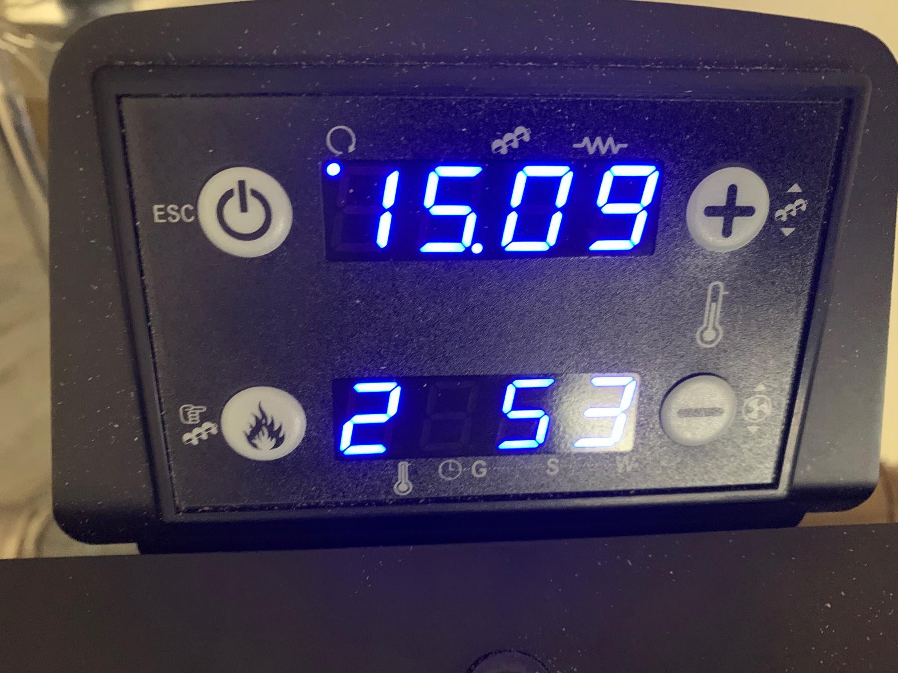

От скоро съм собственик на Burnit Comfort 13 която е със 6 степени на работа. Във форума откривам само описание за настройка на тази която е с 5. Някой случайно да го има него или да сподели неговите настройки какви са?
Благодаря
пон дек 02, 2019 9:01 amgeorgiy2k написа:
Благодаря
Качи снимка на контролера!

Кой параметър отговаря за първа степен. Направил съм го на 35гр на 1, а сега ми е на 59 ...
