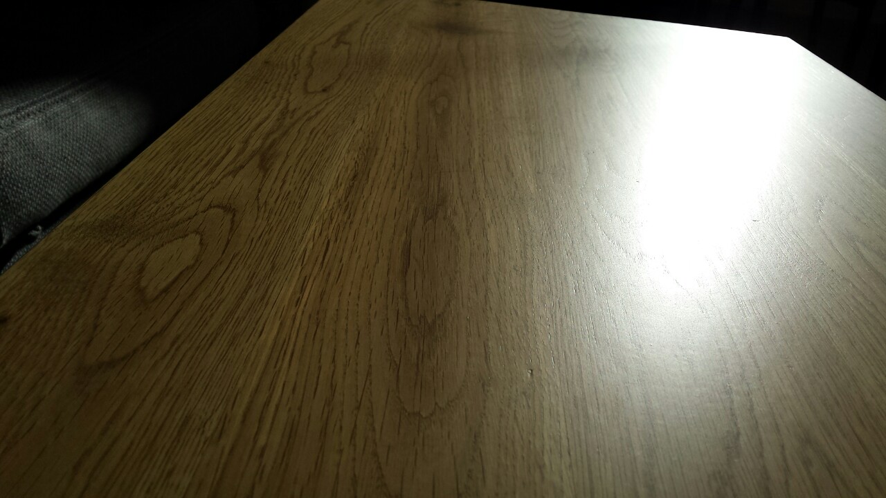

Малко съм офтопик, защото го сътворих вчера, ама карай. Правих я 3 месеца, т.е. качествено.
Модела е като голямата маса за хранене.
Старт от скрапа: дъбова масичка от метровки за горене. Чичо ми се сетил да ги набичи, че му се видяли хубави и са стояли 15г. на един таван. Аз мислех от орех да я правя, но трупа го изяли всякакъв калибър дървояди .
Оберката (от Лидъл) успя да нащърби тук-там, но така е по-автентично, а и да ми вярват че аз съм я правил.
Финиша е грунд и 3 ръце Bona Mega лак за под с изтекла годност

Много ми хареса. Тази изглежда малка и вероятно няма да има проблем. Но да знаеш - учили са ме че плот от масив никога не се свързва неподвижно с царгите и краката. Аз ги връзвам с метални ъгли, които към плота съм прорязал в посоката на влакната на плота. И стягам плота леко на ръка. Така той ще може да си се разширява и свива без да се измята и криви другите елементи.
